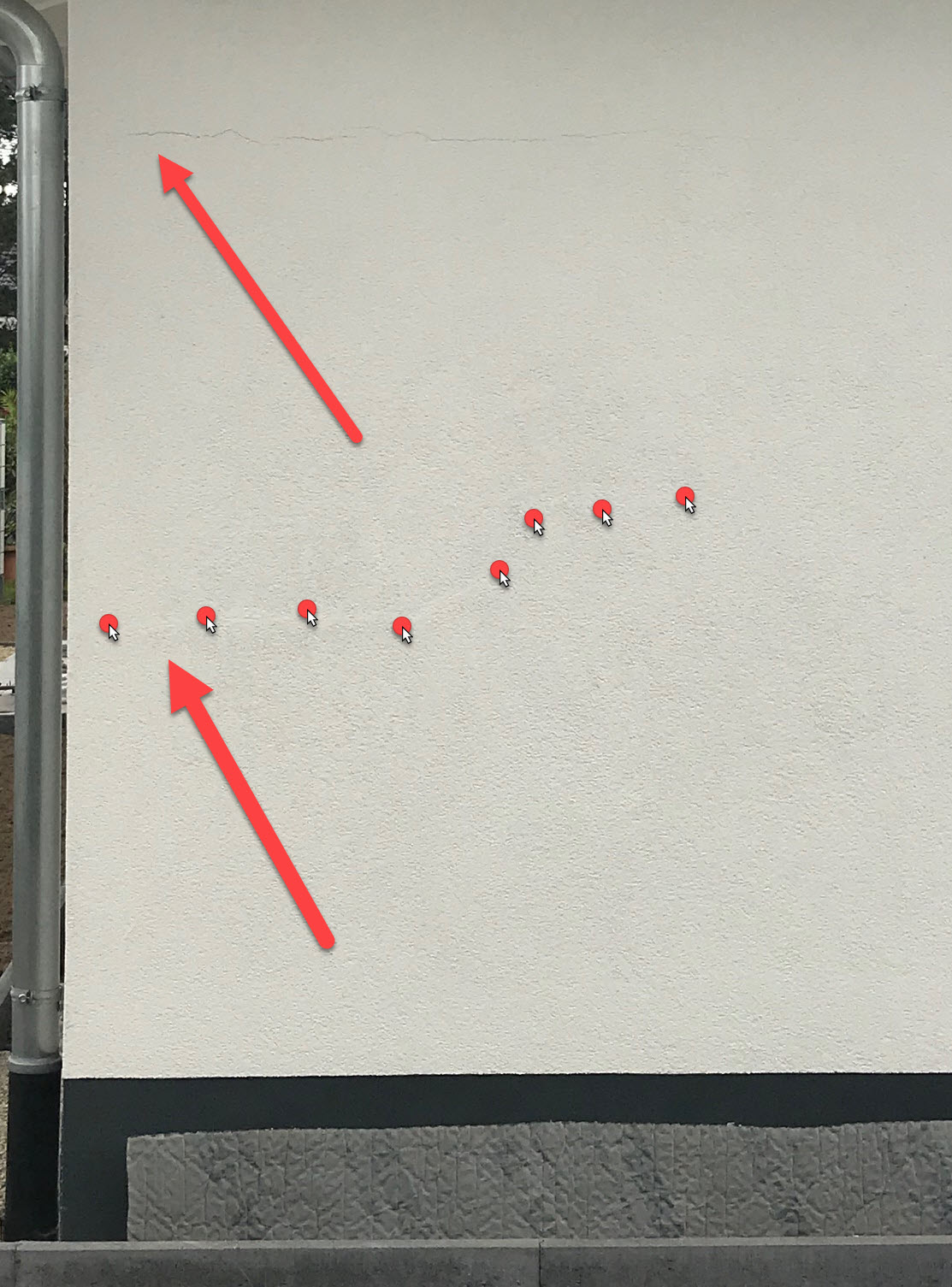

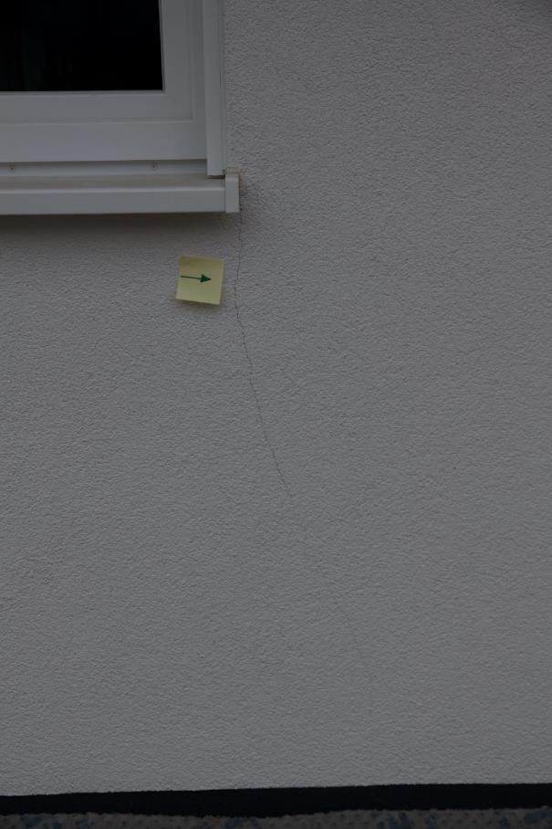

    wir haben im Mauerwerk unseres Hauses (BJ 2015, Bungalow, 15.5x13m; Bodenplatte / Stahlbetondecke, 36er YTong, Innen KST, kein Keller) viele horizontale Risse an den Hausecke, an Tür/Fensterlaibungen sowie einen größeren (0.5mm) starken, schräg verlaufenden Riss ab Fensterunterkante bis in den Sockel.
    Die Risse wurden von versch. Fachleuten betrachtet, Ursachen seinen: a) Schwindrisse zw. Decke/Boden, b) aufschüsseln der Decke (a+b seinen "sicher") und c) könnte genannte, schräge Riss auf ein Grundsproblem schließen lassen (Setzung).
    Der Bauträger schlägt zur Sanierung vor, die Außenfassade, wie dies normalerweise nur bei einer Außendämung üblich sei, vorher mit einem spez. Kleber versehenen flexiblen, engmaschigen Vlies überkleben und auf diesen Außenschutz einen weiteren Putz aufbringen.
    Würde ich bei dieser Sanierung erkennen, ob eine mögliche Setzung zum Stillstand gekommen ist? Von einer Gründungsprüfung möchte ich derzeit noch keine Gebrauch machen, da ich eine Gewährleistungsverlängerung von 5 Jahren ab Sanierung bekomme habe.
    Ich möchte vermeiden, dass die vorgeschlagene Sanierung die eventuell vorliegende Gründungsproblematik vertuscht.
    Was würdet ihr raten? Gäbe es eine alternative Sanierung, die eine nach 3 Jahren nicht zum Stillstand gekommene Setzung aufzeigen würde?

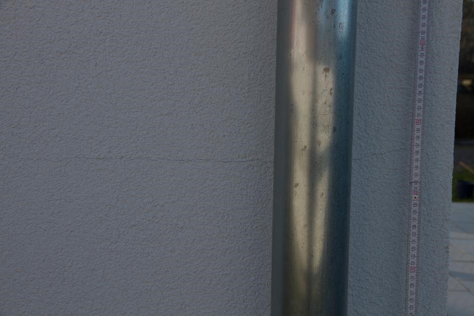

    Der waagrechte Riss ist nur ein Beispiel. Geht über Eck und auch nach Innen durch. An zwei Ecken habe ich mittlerweile zwei horizontale Risse.

    Typische Rissbildung von Porenbeton, auch im Laibungs Sturz Bereiche (auch aufgrund der Bungalowstruktur) , gemäß Vortrag index a und b sind zutreffend, bitte Fotos von den über Eck gehenden einstellen-sind dort keine Beton/bewehrte Stützen eingebaut? komplett alles aus Porenbeton? Bzgl. Setzung Setz Marken setzen lassen und einmal jährlich vermessen lassen, rechtlich Einrede gegen die Verjährung vortragen aufgrund der nicht eindeutigen Sachlage und eventueller Setzung. Am besten falls möglich Werkplan mit MW und Ringanker Ring Balken einstellen.

    Auf dem schrägen Riss sind Gipsmarken (nicht auf Foto), die gerissen sind (von Jan-April 2018). Kann ich als Laie einen Rißmonitor anbringen? Wäre doch vll. gut, wenn man richtig messen würde... hat bislang niemand gemacht.
    Wie gesagt, Frage wäre eher ob ihr empfehlen würdet mit Vlies zu Sanieren, die Risse bis 0.xmm aushalten, ich aber nicht mehr sehe, ob sich etwas tut oder eher Risse ausspritzen und Fassade streichen?

    Natürlich können Sie Rißmonitore anbringen, aufgrund der aber schon bestehenden Rißbildung empfehle ich Ihnen Teilung 1/20 vernünftige ab so 15 € pro Stück, bevor die Rißbildung nicht abgeschlossen ist, was so nicht beurteilbar ist, eher abwarten bzw erstmal nur 'Fugen spritzen', je nach Nutzung und Durchfeuchtung bei der Errichtung, gilt als grobe Richtung 3 Heizperioden-erwartungsgemäß liegt dann das Schwinden im Endbereich(wie gesagt je nach Feuchteeinbringung, Ausbildung der anschließenden Wände Stumpfstösse oder 'eingelassen' ist KS voll durchfeuchtet dauert die Trocknung noch länger bzw bis die humide Einstellung erfolgt und auch die Rißbildung ist stärker ausgeprägt. Eher der horizontale Riß der um 'das Eck' geht ist zu beobachten, dieser eine unter dem Fenster ist vermutlich aus Kerbspannung( spannungsabtrag Fenster zur Wandfläche) heraus entstanden-eher nicht setzungsbedingt(zumindest nach dem Foto). Stellen Sie falls möglich noch die horizontalen ein die' parallel ' laufenden - der jenige welcher näher an der Gebäudeecke/Wand ist müsste deutlich sichtbarer sein, abklingende Rißbildung umso mehr Sie in die volle Wandfläche kommen.

    Rißbildung bis so ca 0.4 mm pro lfdm ist noch innerhalb der Toleranz, wie sieht der Riß innen aus gibt es da so 'schiebestruktur' im Gips Putz?

    keine weiteren vertikalen Risse. Die Risse an den Ecken gehen minimal V-förmig um die Ecke, dann aber waagrecht weiter. Bzw. ohne V direkt waagrecht. Decke zieht die Ecke hoch.

    Also wenn Ihr Gebäude noch der Gewährleistung ist muss sich der Errichter drum kümmern, unabhängig davon empfehle ich folgende Vorgehensweise - Kauf und Anbringen Rißmonitore (R ißmonitore auch am Winkel Decke/Wand Wand/Wand das sind die 90 ° schenkligen, Protokoll führen) - äussere Risse abspritzen-innen molto oder anderer rissüberbrückender Spachtel einarbeiten- noch eine Heizperiode abwarten-dann innen Malervlies (dehn streckfähiges) - aussen wenn die Riße nicht größer werden abspritzen und Farbe (Riß überbrückend) zum Beispiel Thermosan Silco Elast Silcosan Flex Permasilian Elastoflex mit den entsprechenden Haftbrücken oder Primer aufbringen. Setzung sehe ich bei Ihnen eher weniger, dazu passt das Rißbild nicht.
