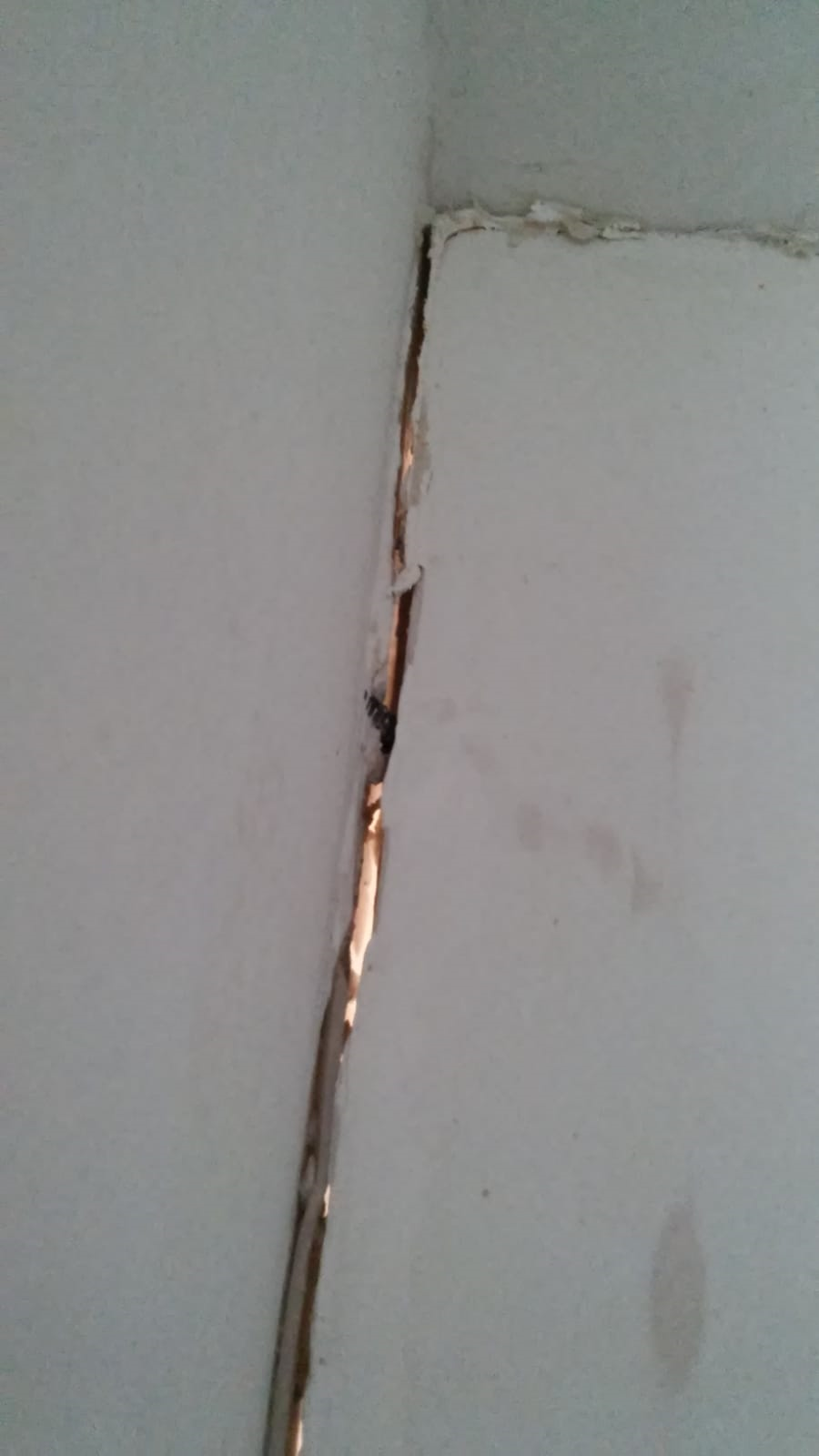

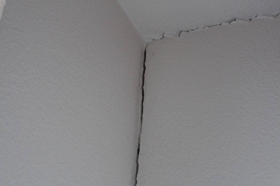

    Hallo liebe Bauexperten,
    wir haben eine 5 jahre alte Bestandsimmobilie (Reihenendhaus) gekauft. Zur Zeit renovieren wir. Tapeten runter, alles spachteln, schleifen, dann am liebsten direkt streichen.
    Im Obergeschoss haben sich an den Übergängen von Innenwand zu Außenwand teilweise sehr breite Risse gebildet. Dies war vor Kauf bekannt und wurde in einem Sachverständigengutachten wie folgt beschrieben:
    "Hier haben sich weitere Teile vom Innenmauerwerk im Decken- und Wandanschlussbereich abgesetzt.
    Die Rissbildung ist dem Grunde nach auf Trocknungs- und Setzungsverhalten
    zurückzuführen. Durch Ausführungsfehler in den Anschlusspunkten in Form von
    Nichtentkopplung treten die Risse dann in der starken Form auf."
    Hier mal ein Bild (vom größten Riss)
    Und hier ohne Tapete und Acryl herausgekratzt (ja, man kann ins andere Zimmer schauen):
    Meine Frage ist natürlich, wie ich solche Risse am Besten sanieren kann. Unser Maler hat in einem Halbsatz "Gewebeband und Verspachteln" vorgeschlagen. Details haben wir aber noch nicht besprochen.
    Ich stelle es mir etwas aufwändinger vor als Gewebeband und Spachtel...
    Was mache ich also am Besten?
    Massenweise Acryl? Injektionsharz? Bin da relativ unbedarft.
    Danke im Voraus
    Ps: Habe mal den Bauunternehmer angerufen, der das Haus gebaut hat. Der sagte mir "sie hätten mit dem Haus nichts mehr zu tun". Es ist seit 4 Monaten aus der Gewährleistung raus :(

    Es handelt sich um Nicht tragende Innenwände, zumindest erstmal aus dem Text, insofern ist eine 'Verpressung' zum kraftschlüssigen Verbund nicht notwendig, der Maler bekommt das i. d. R. hin Gewebe, Putz und Spachtel, Rissüberbrückung mit Spachtel mit Faser etc ...

    Ja genau, die Innenwand ist nicht-tragend.
    Ich dachte eher an selber machen (steht noch nicht fest. Meine Frau ist dagegen :fleen)
    Nach allem was ich bisher rausgefunden habe präferiere ich:
    - Spalt mit Reparaturmörtel ausfüllen
    - drüberspachteln, schleifen
    - dann Tapete oder streichen
