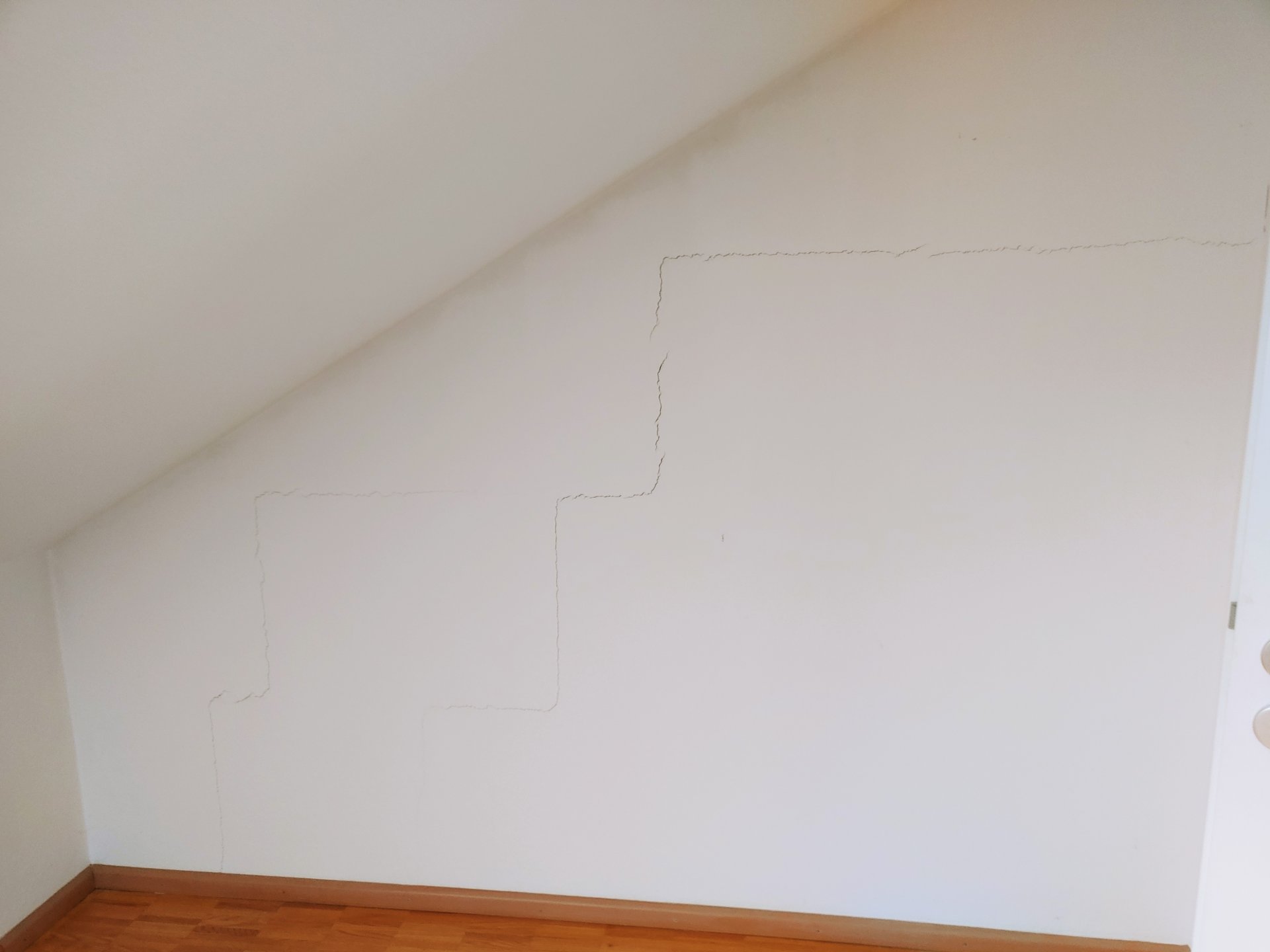

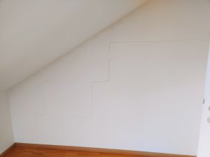

    ich bin neu hiwr und hatte die Frage auch in einem anderen Forum gestellt, aber vielleicht habt ihr hiwr auch noch Ideen. Ich überlege ein RMH zu kaufen (20 Jahre alt). Nun ist im Dachgeschoss ein Rissmuster zu erkennen woe senn der Riss entlang der Steine des Gemäuers verläuft. Das interssante ist, dass die Risse beidseitig fast identisch an den beiden Seitenwänden, die jeweils an das benachbarte Haus links und rechts angrenzen. Der Makler (Verkäufer) meinte er hätte aich erkundigt und das käme wohl daher dass 2 Unterschiedliche Materialen aufeinandertreffen (Mauer (Stein??) und Beton beim Dachaufsatz oder -bau oder wie das heisst). Das wäre mot einem Malerfliess und drüberstreichen oder Verputzen zu lösen. Ein Bekannter meinte gestern zu mir das könnte ein Setzungsriss sein. Das hatbmich etwas beunruhigt. Was meint ihr? Denke am Ende muss da vielleicht doch ein Sachverständiger drüberschauen. Hab halt keine Lust das Haus zu kaufen und dann erstmal nach Unsummen in eine Sarnierung des Fundamentes zu stecken.
    Danke und Grüsse

    So ein diagonal abgetreppter riss ist meistens weil etwas (mehr als geplant) geschoben hat.
    Im Dach hat das meist eher etwas mit dem Dachstuhl zu tun als mit dem Fundament.
    klar dass der Makler das sagt, sein einziges Interesse ist ja so schnell wie möglich zum maximalpreis zu verkaufen wobei er / sie keinerlei Haftung übernimmt !
    Dein Bekannter ist vielleicht etwas auf der falschen fährte aber unrecht hat er nicht ganz.
    Selbstverständlich kann man das Haus trotzdem kaufen wenn alles weitere passt. Einstürzen wird da nichts und wer weiß ob der Riss schon viele Jahre besteht … kann auch sein.

    Ok, danke dir. Das heisst dass die Erklärung vom Makler eher Quatsch ist...ich hatte eben etwas über Schwindungsrisse im Mischmauerwerk gelesen. Das fand ich recht plausibel. Allerdings kenne ich den Wandaufbau nicht. Von daher ist das nur ins Blaue gedacht.
    Recht das wenn man sowas mit einem Malerfliess abdeckt und drüberstreicht bw. Verputzt? Das wär halt rein optisch.

    Kein Grundriss?kein Schnitt?keine Material Angabe?Lage?
    Rissbreite und Tiefe messen, sieht eher nach Schwundriss aus,in den unteren Geschossen ist nichts ?
    Wie sieht es im Nachbargebäude aus?
    Nein, weder noch .
    Nein.
    Wenn es ein abgeklungender Schwindriss ist ja.

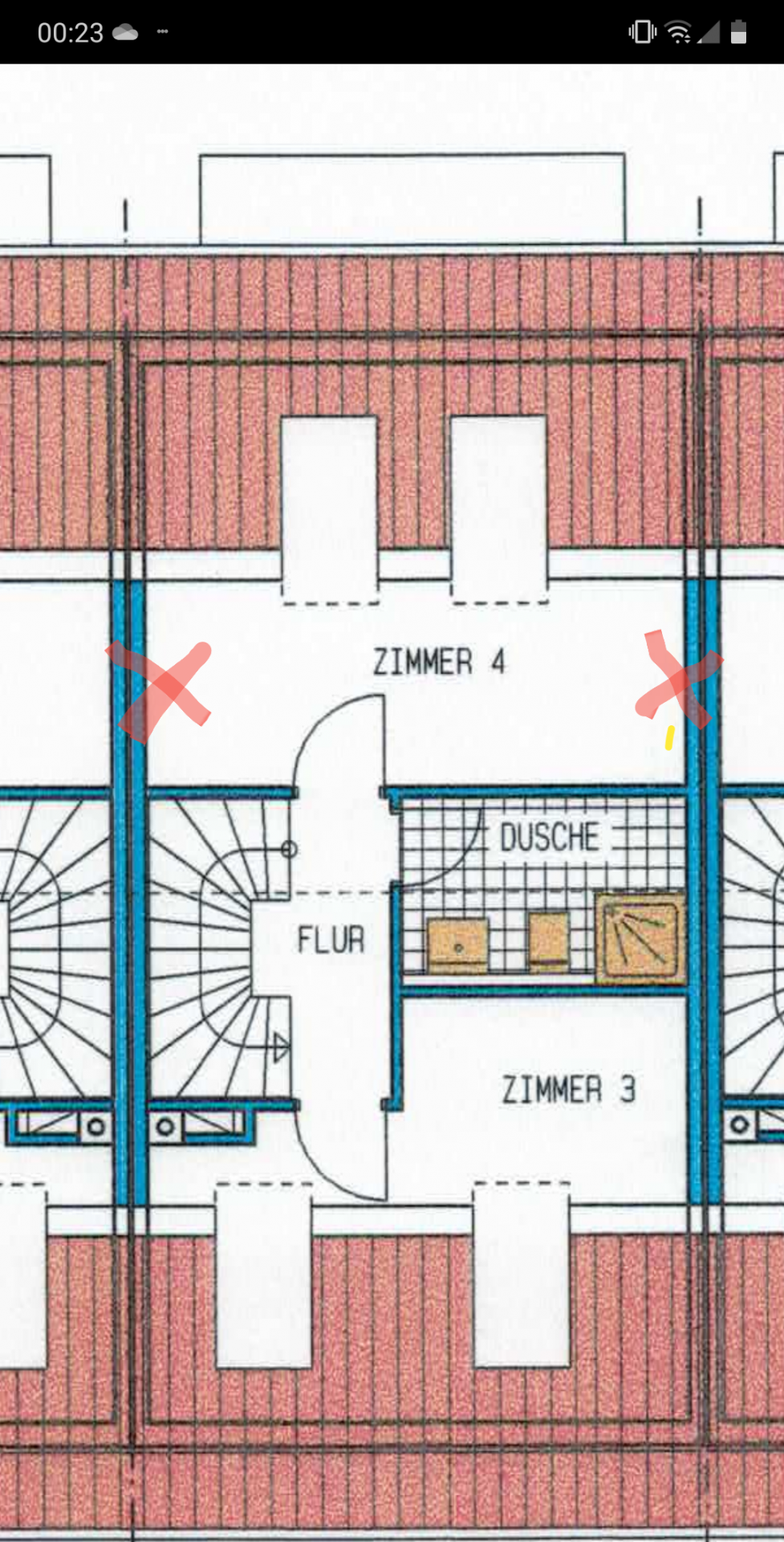

    Ich hänge hier mal noch den Grundriss an mit der Markierung, wo die Risse sind. Ob es im Zimmer gegenüber auch welche gibt weiss ich nicht mehr genau. Ist auf jedenfall nur im Dachgeschoss.

    @SIL verlaufen denn solche Schwindrisse durchs Material selber oder entlang der Fugen? Kann man das Haus mit diesen Rissen bedenkenlos kaufen oder aber kann da kostenmässig noch eine böse Überraschung folgen?

    Eindeutig Fugenbild bei Ihnen.
    Selbst wenn kraftschlüssig verpresst werden müsste 2-3 k rum für beide Seiten ca.
    Wie Baut schon schrieb kann die Rissbildung auch durch den Betongurt gehen ,dort wäre es direkt durchs Material.
    Wobei bei dieser klassischen Stufenartigen Ausbildung, es grundsätzlich auf das unterschiedliche Schwinden von Mauerwerk und Betondecke /Gurt hinweist.
    Edit:für Baut :winken begünstigt durch die austeifenden Wände ,siehe Grundriss,interessant wäre ob horizontal im Treppenbereich und gegenüberliegend sich ein Riss zeigt ,dieser sollte nicht getreppt sein .

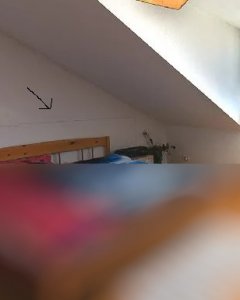

    Ich hab ein Foto aus dem Exposée. Das ist in dem Zimmer auf der anderen Seite. Der ist nicht getreppt. Dafür geht er quer durch (siehe Foto) sorry für die schlechte Qualität. Aber ich denke da sieht mans trotzdem. Interessanterweise ist in dem Raum zwischen den beiden Zimmern (Bad) nix zu sehen. Oder es ist hinter den Fliessen, aber diese scheinen nicht gerissen zu sein.

    Da leider nur Fotos vorhanden, ist das schlecht zu bewerten,keine Risstiefe und Breite Materialetc.
    Im Günstigsten Fall -leicht öffnen -Gewebe /Flies einarbeiten-Tapete Farbe fertig .
    Kosten ....nicht der Rede wert ...bei Verpressen plus Maler fällt halt etwas an ,wäre aber kein Grund vom Kauf abzusehen ,wenn sonst keine Mängel vorhanden sind.

    Ja ca.
    Ja.
    Da geht man in der Regel nicht ran,sofern Drempel betroffen wäre ja,aber so Mini Riss im Gurt /Ringanker ist i.d.R unbedenklich
