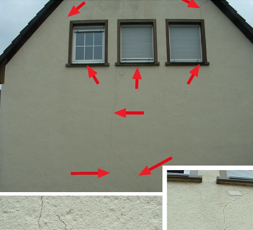

    Hallo Fachleute,
    bin neu hier und habe folgende Frage:
    Lässt sich der Wandriss im Bimsmauerwerk/Hohlblocksteine mittels Rissverpressungsverfahren auffüllen/abdichten?
    Ich hörte von sachkundigen "Fachleuten", dass dies nicht im Wohngebäude möglich ist, da der Fluss des Füllmaterials bei diesem Mauerwerk nicht zu kontrollieren ist.
    Der durchgehende Riss ist eindeutig durch den Bergbaubetreiber mittels massivem Grundwasserentzug verursacht.
    Dennoch wurde die Schadenregulierung mittels befangenem Gutachter per Gerichtsverfahren abgelehnt.
    Jetzt kann ich zusehen wie ich den Schaden in den Griff kriege.
    Sicherlich sind die Risse am ungedämmten Gebäude mittels Wärmepackung - kosmetisch - erstmal verschwunden.
    Kennt sich Jemand mit dem Problem aus??
    Danke!
  2. #2 hanghaus2000, 04.08.2022
    hanghaus2000
    hanghaus2000
    24.11.2021
    1.370
    537
    Ich sehe gar keinen Riss.

  3. #3 Chriswold, 05.08.2022

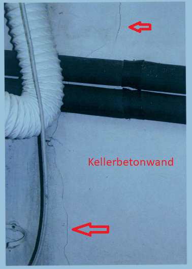

  4. #4 Chriswold, 05.08.2022
    Chriswold
    Chriswold
    04.08.2022
    So sollte es sichtbar sein.
    Die Betonwände sind unbewehrt, keine Bodenplatte, Streifenfundamente.
    Das Gebäude wurde vor Beginn der Tagebauaktivität erstellt.

  5. SIL
    10.697
    4.117
    Eher ungünstig, viele Bausanierer lehnen dies ab, eine eventuelle Lösung wären Spiralanker allerdings eher in einer 'Bettung' als klassisch verpresst.
    @Manufact hat da sicher einen Ansatz ..
    hanghaus2000 und simon84 gefällt das.
  6. #6 petra345, 06.08.2022
    5.001
    953
    Ein derartiger senkrechter Riss in einer unbewehrten Betonwand über einem bereits abgebundenen Streifenfundament ist völlig normal. Der Beton der Wand schrumpft etwas beim Abbinden, wird aber vom Streifenfundament festgehalten. Der Riss sollte in so einem Fall unten beginnen und nach oben auslaufen.

  7. SIL
    10.697
    4.117
    Klar bis ins DG ....
