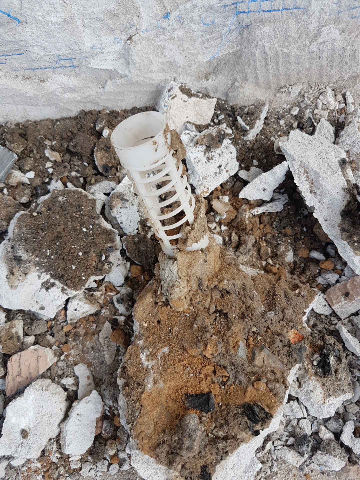

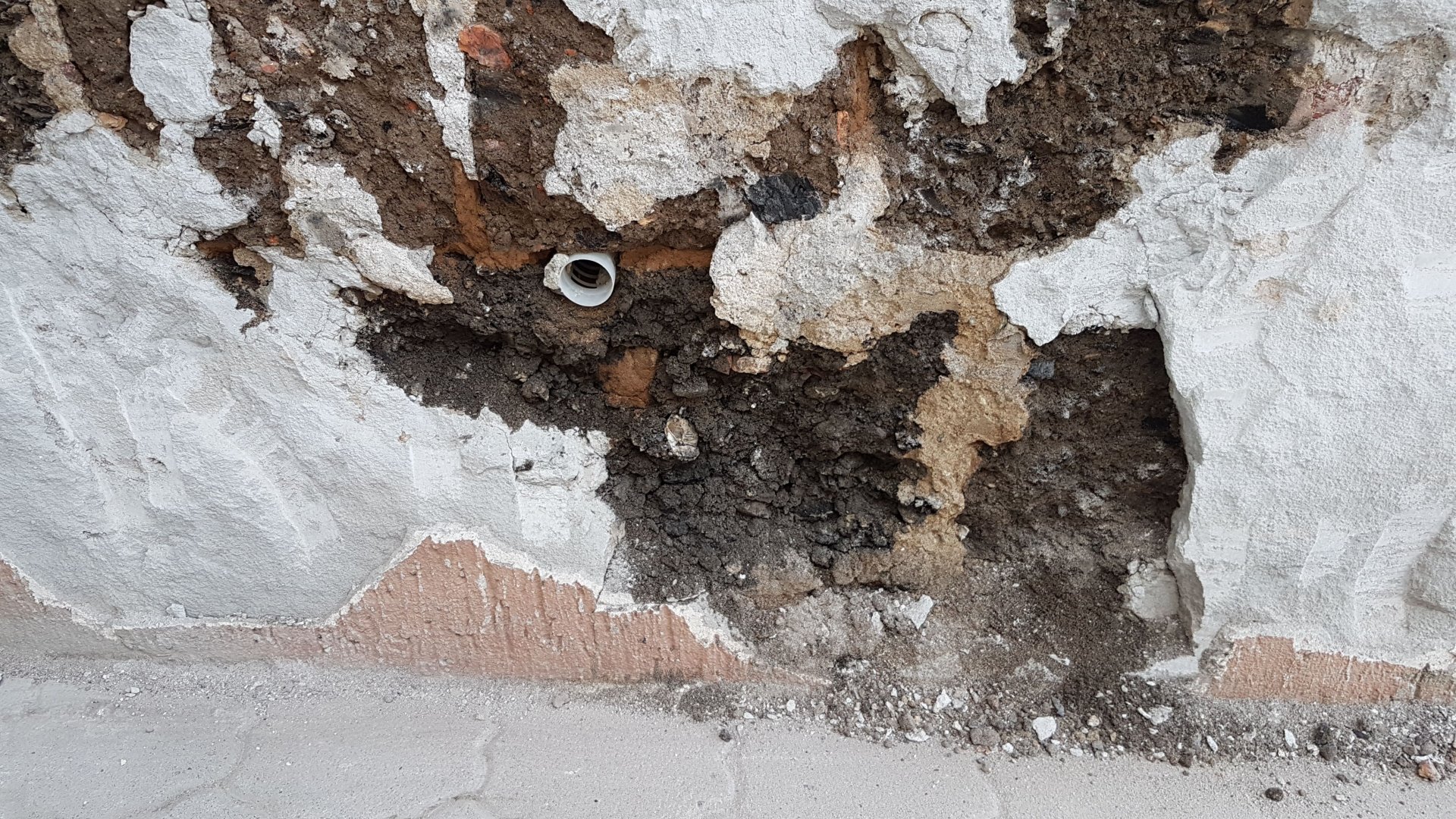

    bei uns am Haus (BJ 1925) muss der 3 - 4 lagige Putz am Keller runter. Dieser ist zu dicht, Mauerwerk (Hohlblocksteine aus Schlackebeton) ist nass. Da wo der Putz schon ab ist, ist nach zwei Tagen die Mauer trocken.
    Wir haben unter dem dicken Putz (teilweise bis zu 10 cm) im Mauerwerk kleine Röhrchen gefunden, die in den Steinen stecken. Weiß jemand, was diese für ein Funktion haben/hatten?

    Vermutlich die Überreste eines früheren Trocknungsversuchs. Da werden dann Mauern durch anbohren und einbringen von Hülsen „belüftet“ es wird Chemiepampe eingeleitet, usw... Funktioniert natürlich nur selten, aber was tut man nicht alles wenns der nette Mann von Trocknungsfachbetrieb empfohlen hat.
    Wenn ihr im Innenbereich noch irgendwo Abwehrmaßnahmen gegen Erdstrahlen oder homöopathische Krebsmedikamente findet, dann würde mich das nicht wundern.

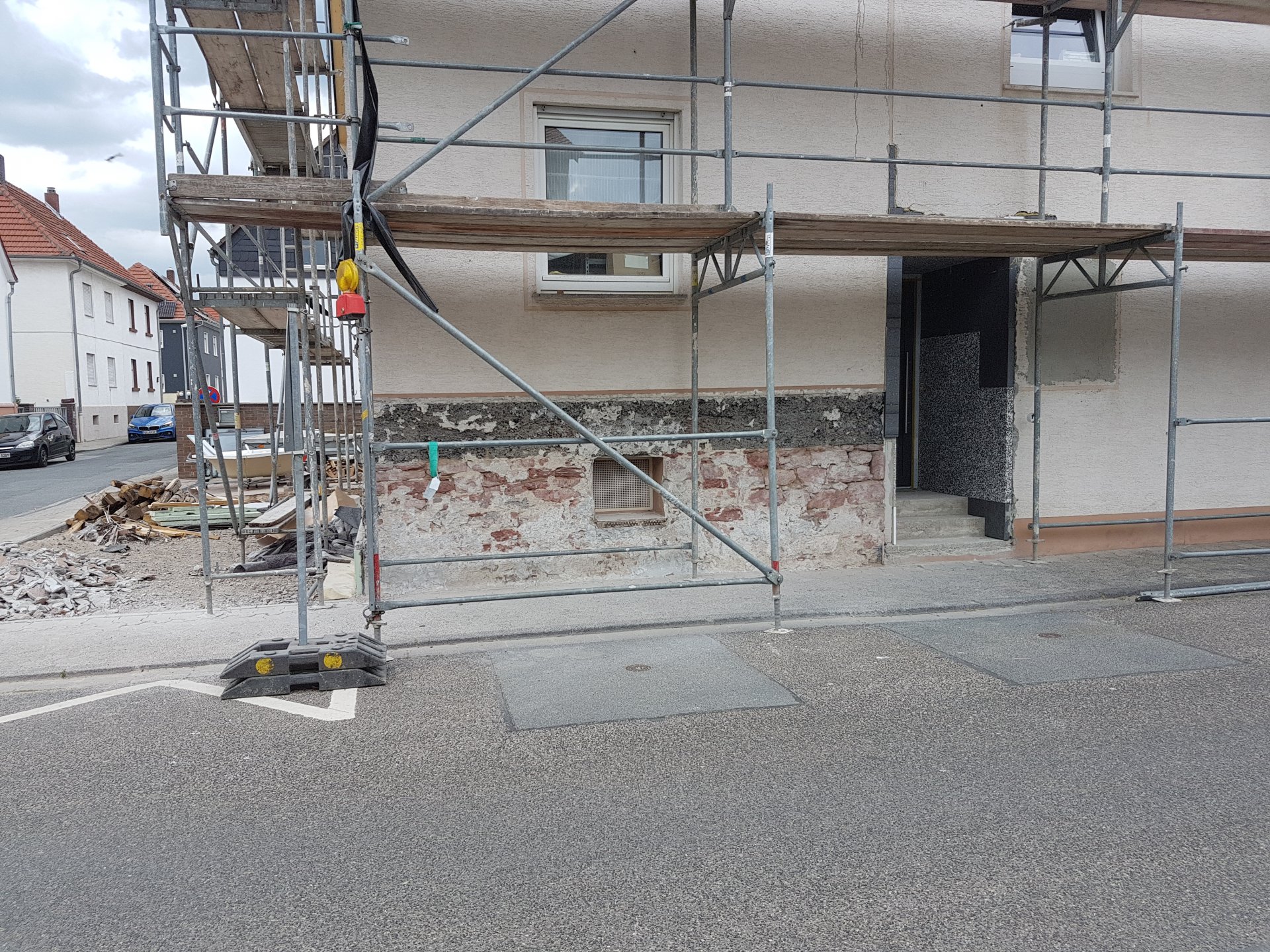

    Ja, dachte mir schon sowas. Die Schlacke-Steine simd teilweise ganz schön hinüber... muss den Putz Krümel für Krümel abmachen, sonst geht zu viel Sunstanz verloren. Hoffen wir mal, dass der Verputzer den richtigen Putz drauf macht und die Kellerwände nicht mehr so nass sind dannn...

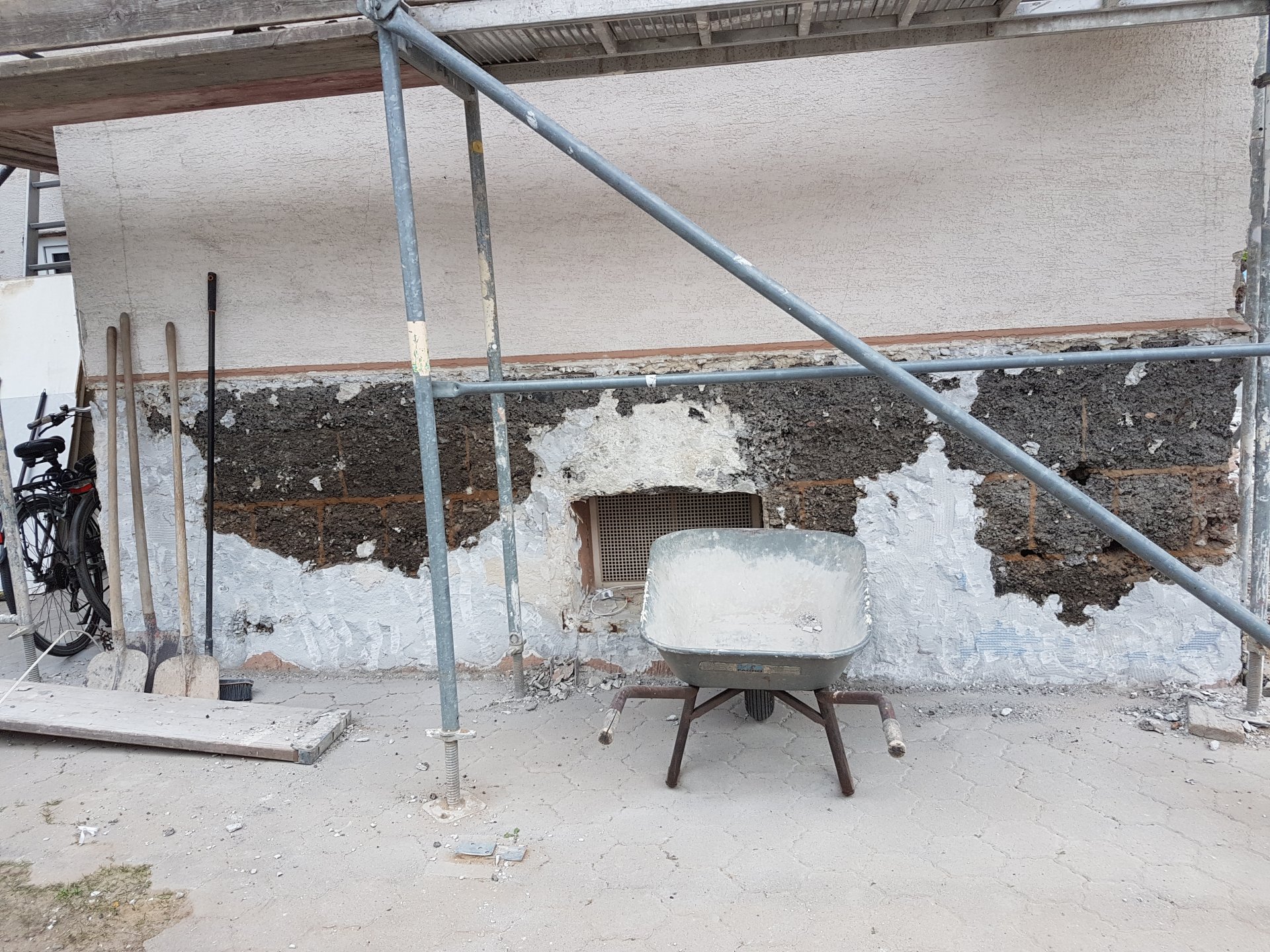

    1. Bevor die Mauern nicht trochen sind, gibt es keinen richtigen Putz.
    2. Wenn die Mauern trocken sind, gibt es auch keinen richtigen Putz, wenn man nicht dafür sorgt, dass die Mauern wieder nass werden. Diese z.B. nicht wieder von unten Wasser ziehen.

    Ja, was wir gegen die Feuchtigkeit tun können, sehen wir, wenn wir den Hof an den Grundmauern aufmachen. Ein Fundament scheint es nicht zu geben, das Haus steht auf dem Grund (wir haben die Hälfte vom Haus abgerissen und es da festgestellt). D.h., wir werden von unten her immer Feuchtigkeit haben. Wir können von der Seite eindringende Feuchte sicherlich eindämmen. Aber es hat 100 Jahre gehalten und das sollte es auch nochmal so lange... :-)

    Die Chance, dass das funktioniert sind garnicht schlecht. Darfst nur keinen Neubau-Fachidioten ranlassen der dir hirnlos alles kaputtschlägt und irgendeinen neumodernen Murks hinbaut der sich mit dem Altbau einfach nicht veträgt. Die Einstellung „ist seit 100 Jahren feucht, wird wohl auch so bleiben“ ist jedenfalls schonmal ein gesunde Einstellung die teures Zerstörungswerk von vorne herein verhindert. Ist wirklich so.

    Sind ja eigentlich schon "off-Topic" - aber falls es jemand interessiert... :-) Ich habe jetzt den ganzen Putz entfernt (bin froh, dass das Haus noch steht :hammer:) und gerade an den Stellen, wo nie die Sonne hinkommt ist das Mauerwerk richtig Nass. Ich vermute mal, die meiste Feuchte kommt von der Seite rein. Wir werden nun den Hof aufbuddeln und schauen, wie es unten aussieht. Wir wollen die Wände dann von außen abdichten, damit von da nicht mehr viel reinkommt. Wir haben dann zwar immer noch die Feuchte von unten, aber das sollte sich in Grenzen halten. Oben macht der Verputzer einen Sanierputz drauf. Wenn nicht mehr ganz so viel Feuchtigkeit kommt, sollte der Putz auch einige Jahre seine Arbeit tun.
