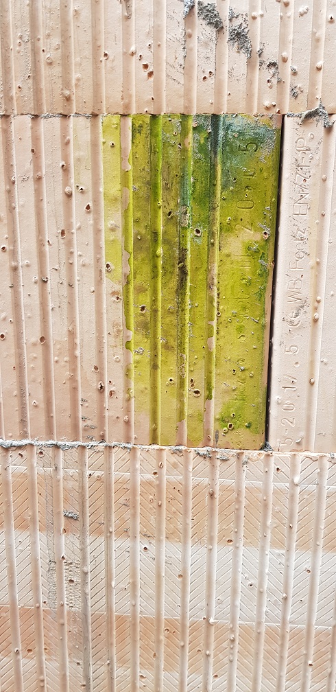

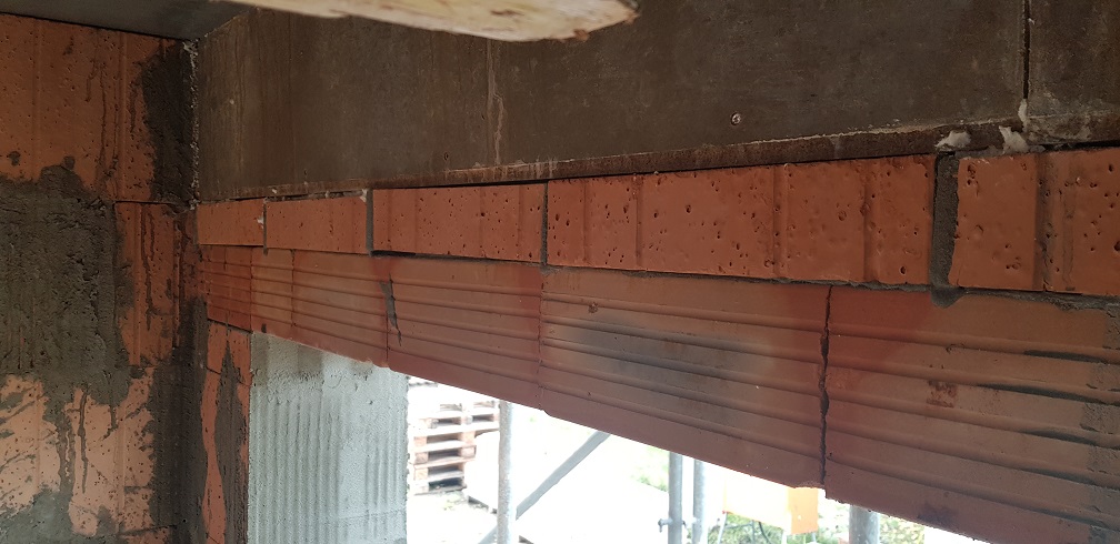

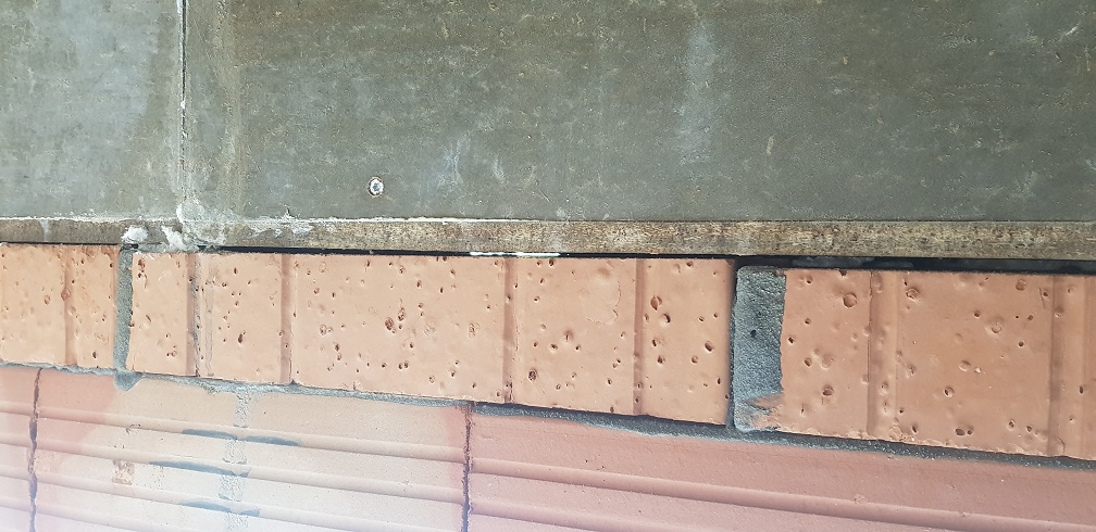

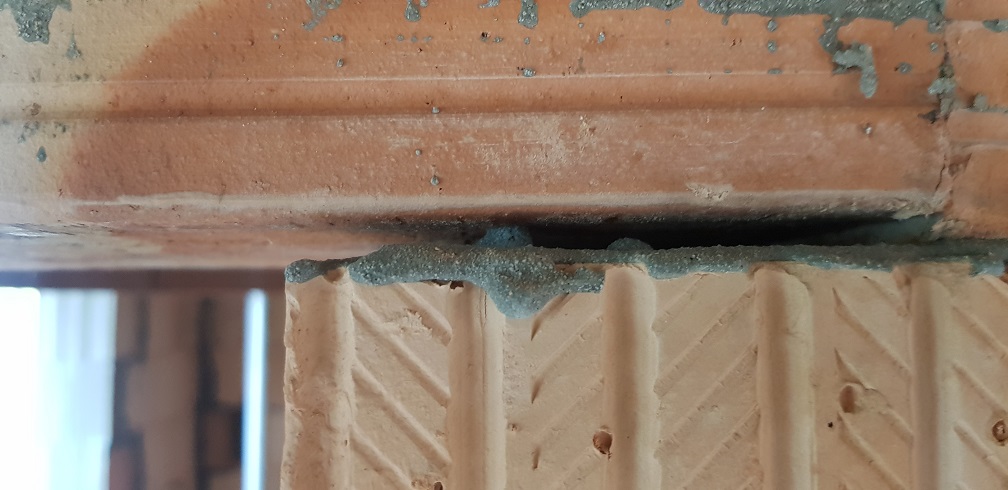

    nachdem der Rohbau soweit abgeschlossen ist, habe ich mal das Haus begutachtet und mir sind folgende Dinge dabei aufgefallen:
    • Türsturz liegt nicht auf Stein auf bzw. Lücke dazwischen.
    • Hochlochziegel ist äußerlich kaputt (Riss von oben nach unten, kein Foto). Weiß nicht ob der Stein innerlich zerstört ist.
    • Ziegel hat Schimmel oder ist das was anderes (siehe Bild)?
    • Eingangstür: Zwischen Ringanker und Stein sind Lücken so dass man nach draußen durchschauen kann.
    Würdet ihr diese als Baumangel sehen oder eher nicht?
    Nach Fenstereinbau kommt nochmal ein Gutachter, wollte aber jetzt schon mal ein wenig was dokumentieren und mir Meinungen einholen.

    Wenn es nur das ist, kann man damit Leben!
    Man hätte mit Sicherheit genauer arbeiten können.
    Die Steine werden in Dünnbettverfahren gemauert. Sobald aber schnittkante vorhanden sind sollten diese wegen der Unebenheit in Mauermörtel gemauert werden...

    Alles top, keine Sorge. Er kann ja nochmal bisschen Mörtel unter den Sturz schmieren.
