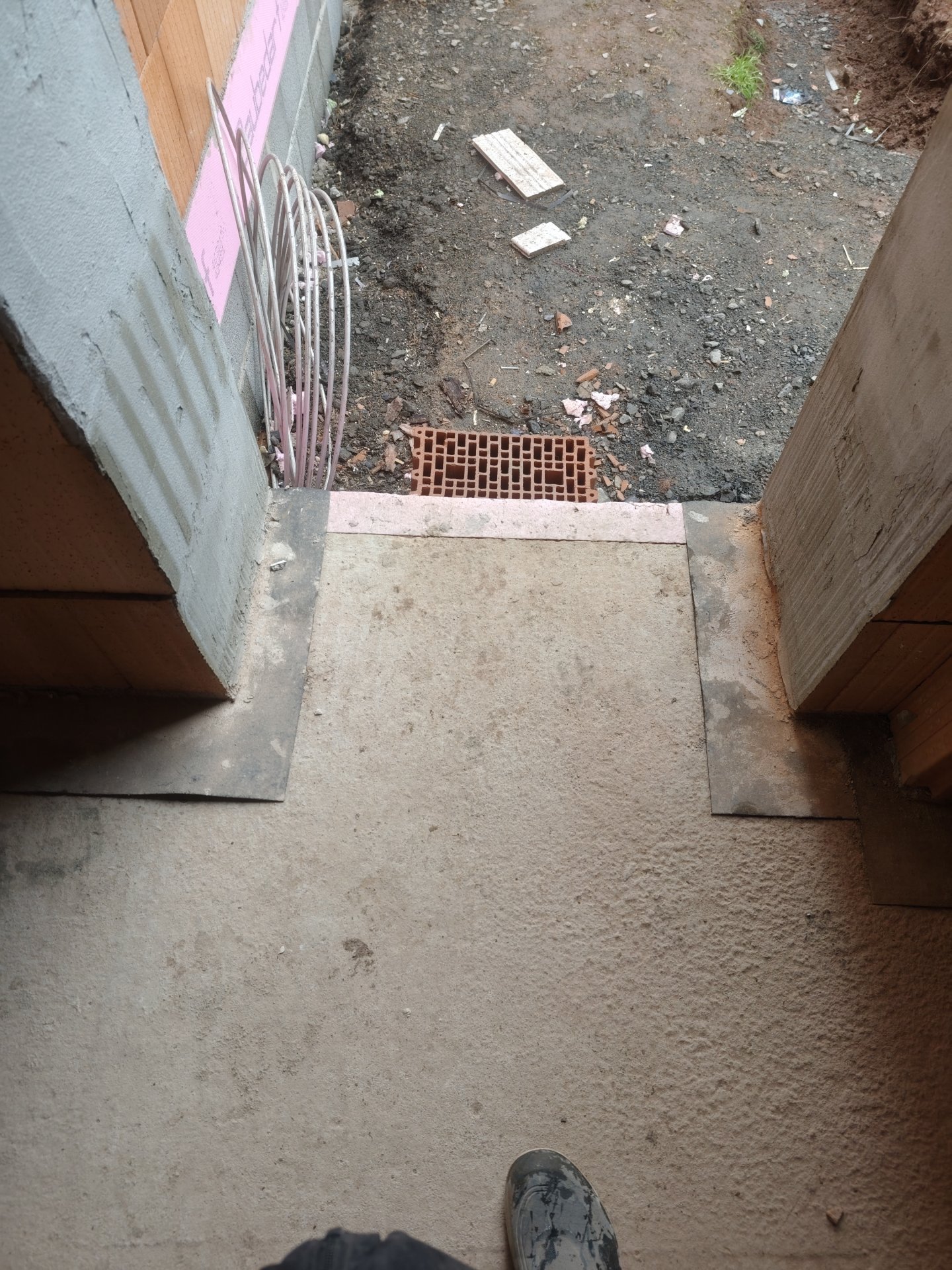

    wir bauen gerade einen Neubau und die Fenster sollen bald kommen. Nun zur Frage: Müssen bodentiefe Fenster vorab abgedichtet werden? Ich habe mit unserem Fensterbauer gesprochen und er meinte nein, sie montieren auf dem Rohboden der Bodenplatte und dichten danach mit Dichtbändern unten alles ab. Bauen quasi eine Wanne. Nun sagt das Internet, das Profil sollte auf eine Basisabdichtung gesetzt werden. Vielen Dank vorab für eure Rückmeldung.

    Hallo, die Vorbereitung ist soweit ganz gut.
    Wenn die Bodenplatte eine Horizontale Abdichtung bekommt, würde ich bei dem Bodentiefe Fenster die Abdichtung durchgehen lassen.

    Zunächst sollte auch die Sockelabdichtung hergestellt sein, dafür die Sockeldämmung erstmal abreißen, sonst kann nicht korrekt an den Rohbau angeschlossen werden.
    Dann können die Fenster eingebaut werden und an die Abdichtung angeschlossen werden und erst dann kommt die Dämmung wieder dran.
