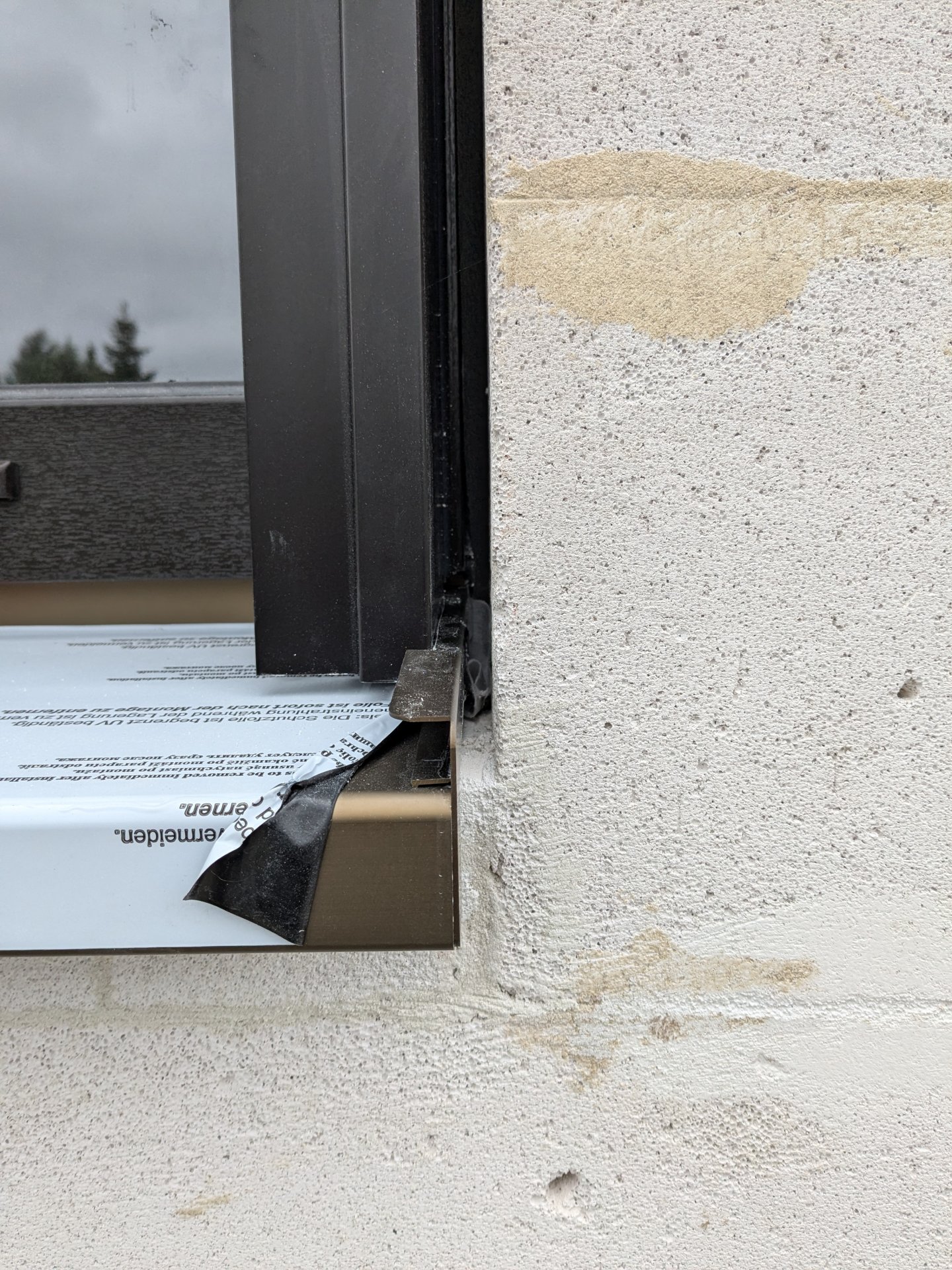

    Liebe Bauexperten,
    in unserem Anbau (36,5 Porenbeton, stumpfe Leibung, kein WSVS) wurden heute die Fenster montiert. So weit ich das Thema überblicken kann auch fachgerecht mit Kompriband, Schaum, Folie... Nun habe ich zwei Fragen:
    1. aktuell habe ich unter der Fensterbank nur eine zweite Ablichtungsebene (Folie). Die Bänke wurden nicht unterfüttert/ausgeschäumt -> Fensterbauer meint das macht der Putzer... Ist das ein normales vorgehen? Demontiert der Putzer die Bänke?
    2. ich war etwas verwundert, dass zischen Rollladenschienen (10cm breit) und Porenbeton eine 1,5 cm große Lücke bleibt. Wie wird diese denn verschlossen? Kompriband ist zwar hinten eingebracht, aber der Putzer muss ja an die Leibungen hinter den Schienen kommen...
    Vielen Dank für eine kurze Rückmeldung.

    Ich hab noch kein Putzer gesehen der irgendetwas demontiert, einige stecken Streifen drunter.
    Eine zweite Dichtungsebene muss bis an das senkrechte Mauerwerk geführt werden, dass sehe ICH bei dir nicht.
    Hinter die Schienen kommt kein Putz - eventuell wird eine APU-Leiste verwendet…die Lücke wird mit Dämmstreifen aufgefüllt.
