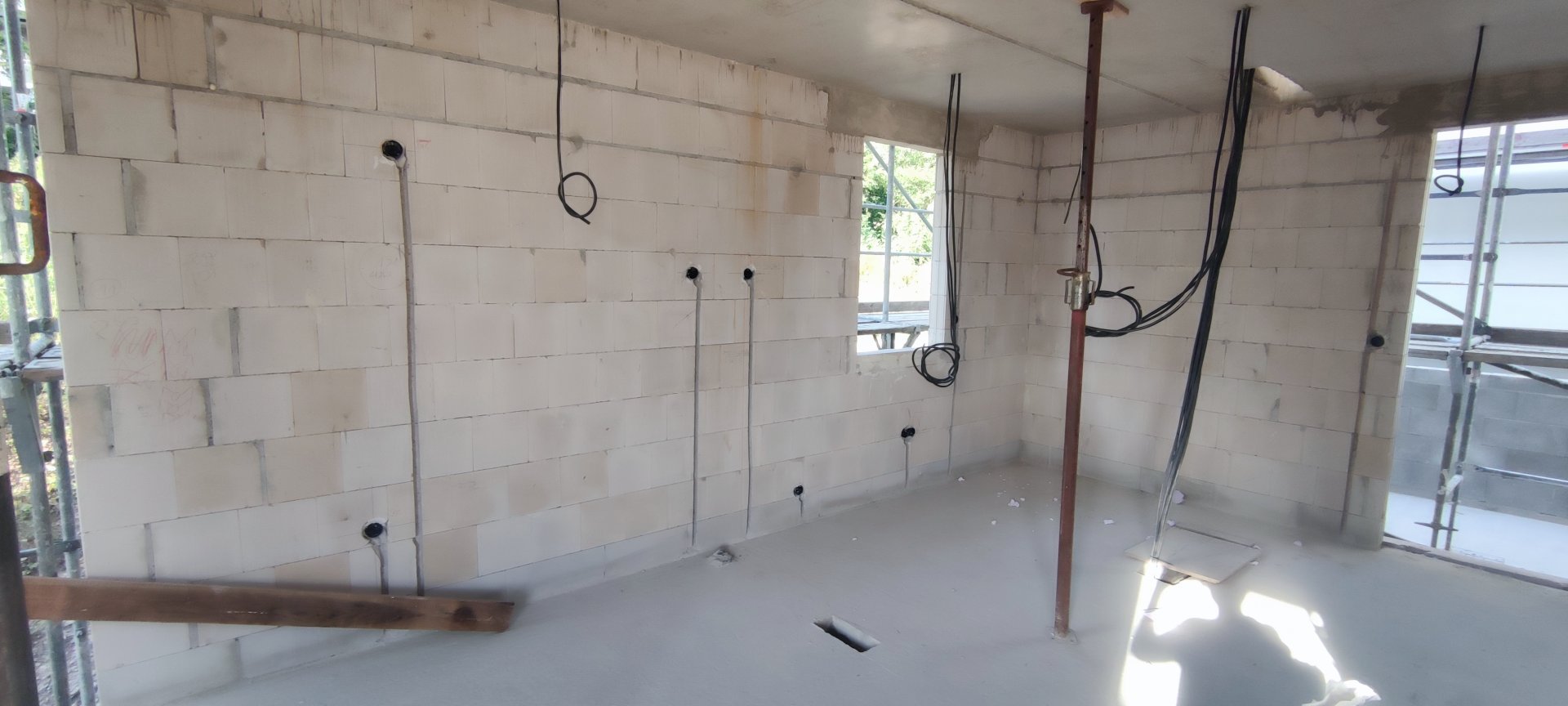

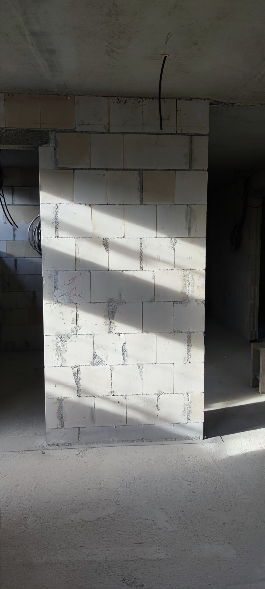

    Liebe Leute,
    bei uns aufm Bau ist leider (zeitlich) einiges schief gelaufen und das hatte jetzt irgendwie zur Folge, dass wir das Vertrauen zum Rohbauer verloren haben :(
    Was die Qualität der Arbeiten angeht, wissen wir es halt überhaupt nicht einzuschätzen. Vielleicht könnt ihr uns bei einem Blick helfen?
    Auf den beiden Fotos seht ihr zwei besonders "auffällige" Mauern. Die eine von beiden müsste wohl Mal abgetragen und um 20cm versetzt werden, daher gibt es beschädigte Steine.
    Findet ihr, dass das Fugenbild sowohl horizontal als auch vertikal noch "normal" aussieht? Unser Architekt meinte, es sei alles okay, aber ich hätte trotzdem gerne auch noch Mal eure Meinung.
    LG
    Benedikt

    Technisch siehts okay aus…!

    Ich finde es auch ok, geht noch viel schlimmer.

    Was soll denn an den Fugen nicht stimmen?
    Warum wurden so ein kleines Steinformat gewählt?
    Gab es bei Schwarz&Sonntag keinen Mauerkran?
    Ich hätte auf die Fensterstürze verzichtet und die Fenster deckengleich mit Rollladen eingebaut.
    So eine Elektroinstallation ist nicht mein Fall. Aber vielleicht hat der Bauherr Vorgaben gemacht, die ich nicht kenne.

    Die Steingröße habe ich auch nicht verstanden. Glaube, das war Typsache bei den Maurern.
    Die Elektroinstallation ist unsere Küche. Das ist schon alles richtig so
    Und wir haben keine Rolladen, sondern Raffstore, aber ich hätte es im Nachhinein ohne Stürze auch cooler gefunden.
    Was ich mich an den Fugen gefragt habe: dürfen die so breit bzw. hoch sein? Es sieht für mich so aus, als würden die Fugen als "Abstandshalter" zur Adjustierung der Rohbauöffnungen benutzt. Darf das?
