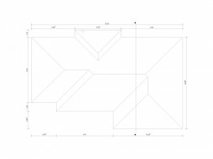

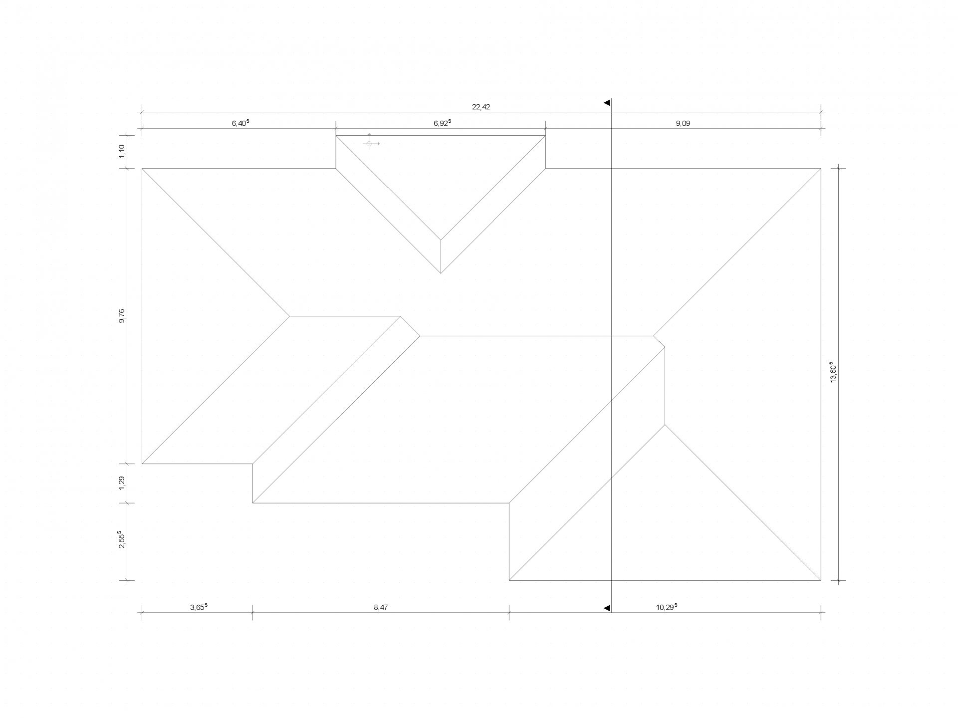

    Edit: So sieht es von oben aus.

    Walmdach ist hübsch! Aber eben etwas teurer als Satteldach.
    Diese Dachkonstruktion hier ist besonders aufwändig und damit teurer. Da kann man bestimmt 15.000 sparen, wenn man es einfacher macht.

    Ja, der Dachstuhl als Nagelstudiobinder ist mit 31.535€ und die Eindeckung mit 44.744€ beziffert. Ich muss dazu sagen, dass ich um höhere Tragfähigkeit auf Dach um 0,3KN/m2 für die PV Module und Innerhalt um Begehbarbeit mit mind. 1KN/m2 gebeten habe. Dann kann da mal rauf und meine Karton oder whatever Lagern. Das Dach ist ja groß genug.
