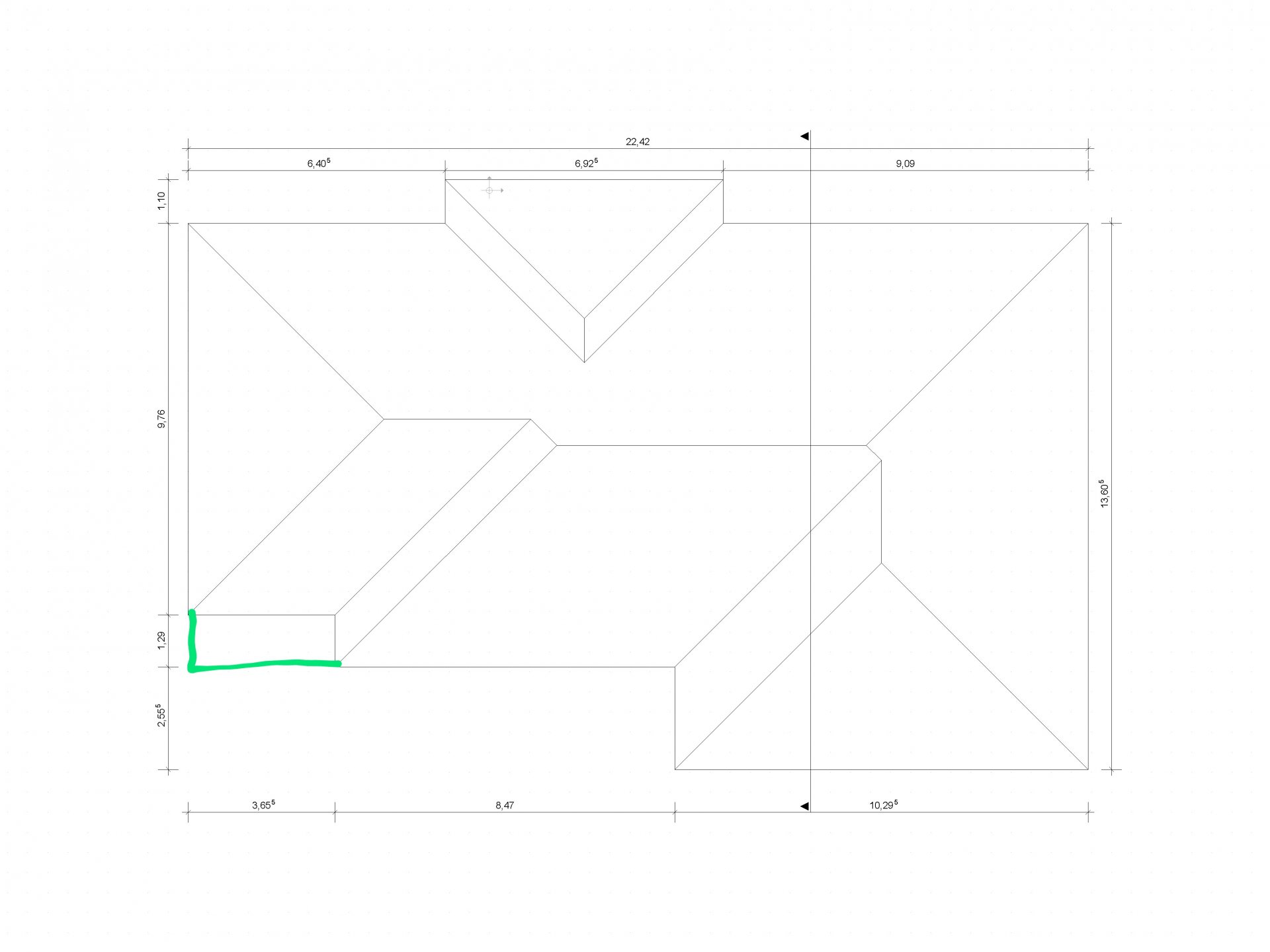

    Wenn ich die Draufsicht richtig deute hat das Dach unnötige Kehlen und Grate.
    Die vielen Kehlen und Grate kosten teure Firstziegel, viel Blecharbeit und führen zu einer teuren Dachrinne.
    Der Materialpreis für die Ziegel kann sich durch die vielen Sonderziegel verdoppeln.
    Das muß nicht sein.

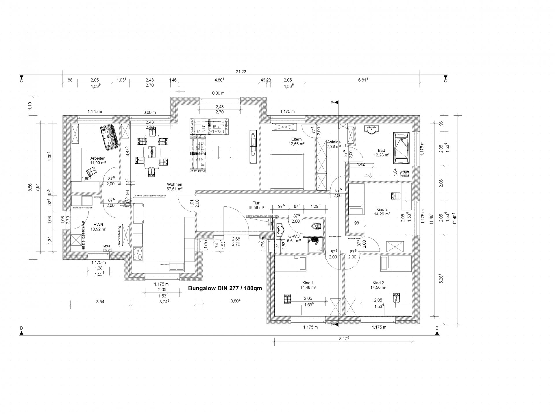

    Zu den Kosten kann ich nichts beisteuern, aber beim Grundriss (wenn auch nicht gefragt)
    - Eingang nicht gelungen. Ich mag es nicht, wenn man gegen eine Wand läuft --> keine Lichtdurchflutung
    -Garderobe?
    - Küche zu groß und unpraktisch, Essen dafür gequetscht, Wohnen schlecht gestellt
    - wo sind überhaupt Schränke / Kommoden?
    - Schlafen zu eng ums Bett, Ankleide soweit ok, aber zu wenig Schrank
    -Kinder nutzen Gäste-Bad? wg. Durchgang Ankleide -> Bad
    -KiZis bitte mal richtig möblieren
    -HWR ist im falschen Eck des Hauses, zudem durch Küche/Essen

    Ein m³ Steine wird bei PB 6 etwa 2/3 von KS kosten. So als grobe Schätzung. Aber die Steine selbst sind nicht der große Kostenfaktor.
    Das kannman an der anderen Seite (oben) genauso begradigen.
    Ich kann die Zahlen nicht erkennen. Aber daß man dort die Steine ohne zu schneiden versetzen kann, möchte ich zunächst mal bezweifeln.

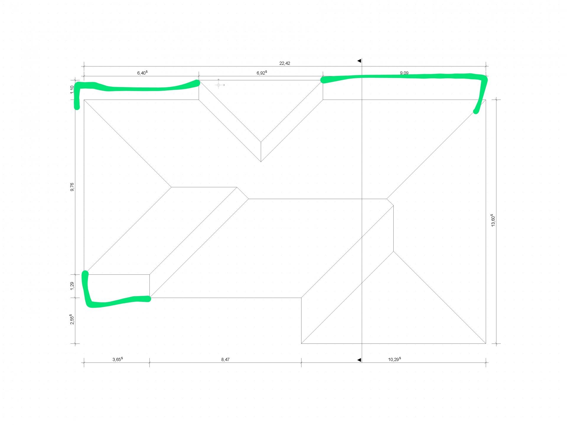

    Meinst du so?
    Der Erker ist wie unten Küche ca. 1,1m raus. Wenn man dort das Dach raus zieht, ist es auf die Länge günstiger als Schnippeln? Gut, die Dachstuhlkonstruktion wird auch vereinfacht.
    Dachüberstand ist 60cm, dann wäre dieser ca. 180cm, dort wo es raus geht, ganz schön viel.
    Der Flur zum Eingang ist ca. 2.5m und das Türblatt ca. 1,15m. Keine warum das beengt dargestellt ist, ist es aber nicht.
    Wenn man auf die Miniatursicht klickt, müsste man die Maßangaben lesen können

    Egal wie breit der/die Flure sind er wirkt nicht in der aktuellen Form. Und er verschwendet platz. Je quadratischer desto besser

    Ich weiß nicht ob wir das Gleiche meinen. Meine Ansicht ist, sowohl das Mauerwerk als auch das Dach ohne diese Vor- und Rücksprünge zu realisieren.
    Im Mauerwerk bedeuten diese Vor- und Rücksprünge, die gleichgroße Wandfläche zum Dämmen und den gleichen Wärmebedarf, aber eine geringere Wohn- und Nutzfläche.
    Außerdem ist der Arbeitsaufwand beim Mauern höher und letztlich teuerer.
    Das A- zu V-Verhältnis bei der Wärmeberechnung wird ungünstiger. Im schlimmsten Fall muß man die Dämmung verstärken. Oder man macht den Grundriß besser und spart dabei.
