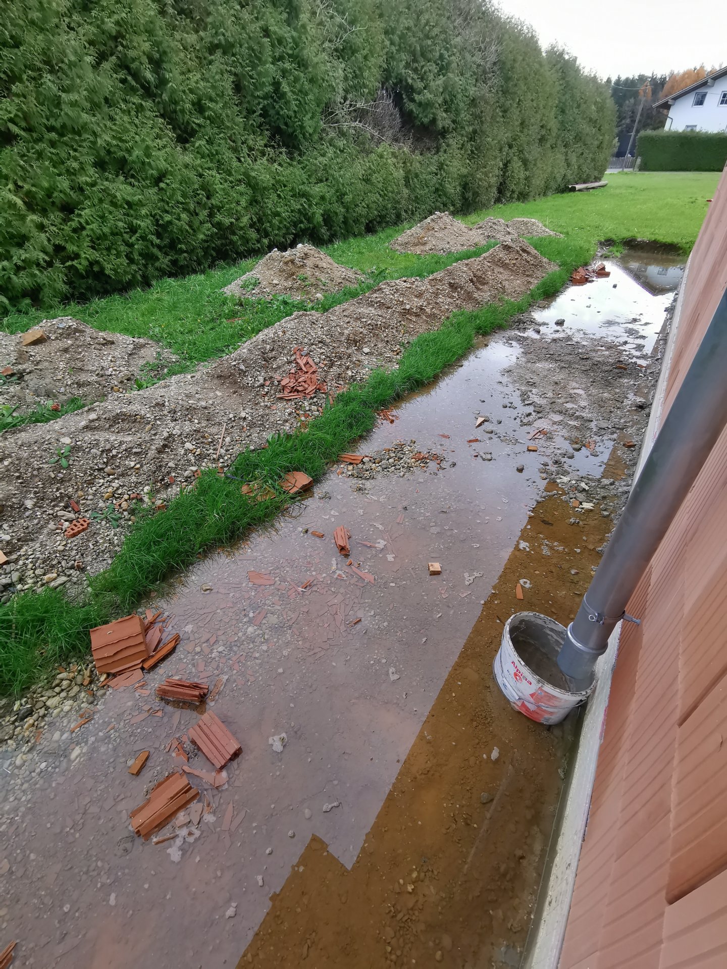

    Ich bin gerade fleißig am Häuslbauen mache dabei viel, sehr viel selber...
    auch z.b. die drainage und die dachwasser Ableitung etc.
    Leider hatte ich noch keine Zeit dafür.
    also aktuell regnet sehr viel,
    der Bauplatz ist gut verdichtet und lehmig deshalb steht aussen eben immer sehr viel Wasser, innen bleibt alles trocken
    Meine Frage ist es schlimm wenn der Rohbau, die Bodenplatte auf WU Fundamentatreifen im "Wasser" steht übern Winter
    Schießt mal los
    vielen Dank

    Nein, wenn es so wie auf dem Foto bleibt ist ok , es sollte nur nicht in dein MW eindringen, etwas wird es immer ziehen ( sieht man ja auch ) aber wenn dies als Wasserspiegel bezeichnet würde sollte er immer unter OK BPL bleiben.
    Bevor verputzt wird und Bauwerksabdichtung etc kommt , auf ausreichende Trocknung achten.
    Deine unterste MW Reihe ist nicht trocken , die zieht ...

    Hast du recht, das aber nur an den Stellen wo die Regenrinne runterkommt, denke das liegt am Wasser das die ganze Zeit hochplätschert

    Alles kein Problem solange es wieder abtrocknen kann , Murks wird es wenn dein MW 'voll steht' , gerade Poroton ist da etwas knatschig.
