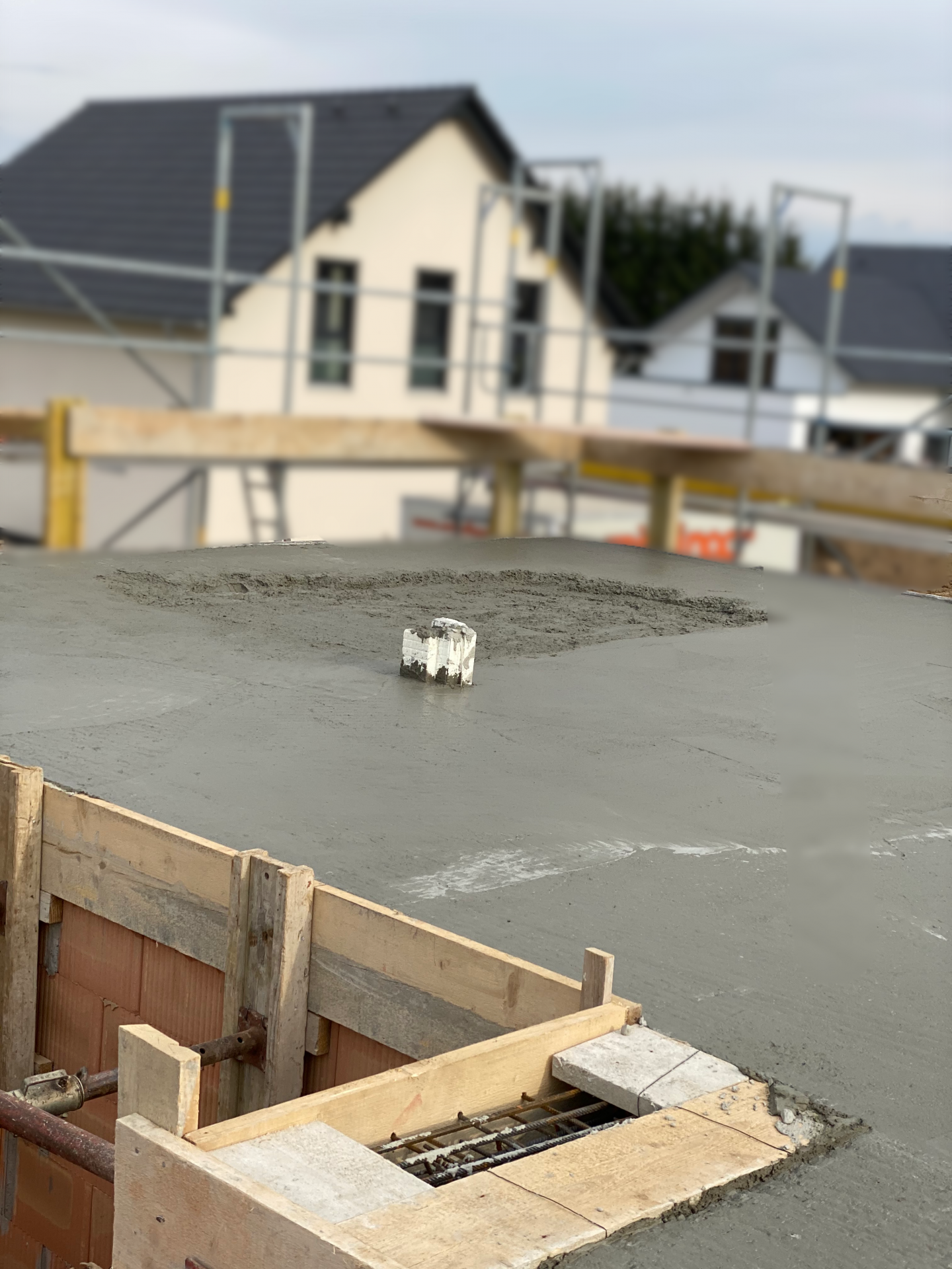

    heute sollte unsere EG-Decke gegossen werden. Aber offensichtlich hat unser ausführender Rohbauer zu wenig Beton bestellt und konnte somit eine Fläche von ca. 8qm nicht fertigstellen. An der besagten Stelle fehlen etwa 5-10cm Material auf der ansonsten 24cm starken Betondecke.
    Weder über (geplant) noch unter der besagten Stelle befinden sich Mauern.
    Als ich an der Baustelle ankam, waren die Arbeiter schon nicht mehr da. Auch waren aufgrund der Uhrzeit weder der Bauleiter des Rohbauers noch unser Bauleiter zu erreichen. Trotzdem gehe ich derzeit davon aus, dass der Rohbauer morgen den restlichen Beton einbringen wird..
    Wie würdet ihr hier weiter vorgehen? Wie kritisch schätzt ihr die Situation ein?

    Es ist nicht schön, aber er hat zumindest mitgedacht.
    Viele hätten das irgendwie auslaufen lassen.
    Er hat es zumindest nicht im Bereich der Mauern gemacht.
    Hat den Bereich rau gelassen für eine Verzahnung mit dem neuen Beton.
    Und nicht auf 0 auslaufen lassen sodass du überall eine Mindestdicke neu aufbringst. Alles von wenigen cm wäre nur Geschmiere und würde abplatzen.
    Nicht schön, aber das beste rausgeholt.

    Wie sieht es mit der Beeinträchtigung der Tragfestigkeit aus? Auch wenn derzeit an dieser Stelle keine Mauer steht, kann sich das ja in 20-30 Jahren durch Umbauten oder eine andere Raumnutzung ändern. Vor allem weil es sich dabei um eines der Kinderzimmer handelt.
    Wie sieht es mit der Behebung des Mangels aus? Ist es ausreichend neuen Beton drüber zu kippen oder sollten hier Bindemittel zum Einsatz kommen?

    Schwierig zu Beurteilen ohne die Einzelheiten zu kennen. Hier ist der Statiker gefragt!!!
    Bindemittel ist Zement...

    Unser Statiker und ein Sachverständiger haben als Behandlung der Problemstelle folgende Maßnahmen eingeleitet:
    Die obere Schicht wurde bis aufs Korngerüst abgetragen, genässt und der neue Beton heute Vormittag eingebracht.
    Der Statiker hat mir dann schriftlich bestätigt, dass keine Beeinträchtigungen zu erwarten wären und der Mangel jetzt ehr optischer Natur sei.
    Teilt ihr die Meinung des Statikers/Sachverständigen?

    Er muss morgen früh aber mit einem Hochdruckreiniger den Bereich nochmal von der Schlämpe entfernen.

    Sehr gut.
    Ja.

    Was würden Sie machen wenn ich die Meinung des Statikers nicht teile?
    Es ist irgendwie saniert und man hat das gutgebetet und gut ist es...
