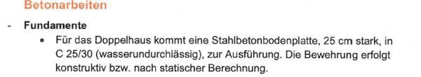

    Als Nachtrag noch 2 ggf. relevante Ausschnitte aus der BLB:

    Dann spielt es doch keine Rolle, was in irgendwelchen alten BLBs steht. Sondern der Architekt hat das zu planen und in eine BLB zu schreiben, was Du willst.

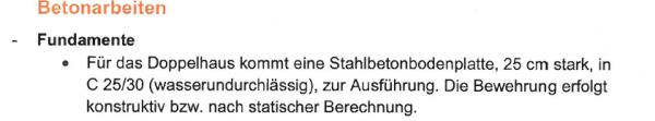

    Eine unbewehrte wasserdichte Bodenplatte möchte mal sehen. :D
    Das mit den Wänden liesst sich für mich nicht nach Weisser Wanne, sondern nur nach Füllbeton als WU-Beton, oder eben besser formuliert "Beton mit geringer Wassereindringtiefe".
    Eine WW besteht aus mehr als nur WU-Beton!
    Eine WW braucht aber bei Elementwänden an jedem Elementstoß und an den Bodenfugen Fugendichtbänder!!! Ausserdem zusätzliche Bewehrung.
    Und wenn ich mich nicht irre, müssen Elementwände (Hohlwandelemente) als WW-Wände mindestens 30 cm dick sein.
    Schliesslich haben die beiden Platten ja schon je 6 - 7 cm. Da bleiben für den Füllbeton bei 25 cm Wanddicke ja nur 11 - 13 cm Dicke.
    Bei 30 cm sinds dann schon mal 16 - 18 cm.
    Von Steigeschwindigkeit, Korngrössen usw reden wir hier noch gar nicht!

    mal davon abgesehen was Du unter WW verstehst. Steht das irgendwo explizit, dass Weiße Wanne gebaut wird?
    Ich lese da bisher nur von WU Beton C25/30. Das ist nicht gleichbedeutend mit einer Weißen Wanne !

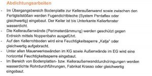

    Davon bin ich bei einem Grundwasserspiegel (fließendes GW) von durchschnittlich 2,5m ausgegangen. Der BU hat gerade ca. 50m entfernt ein Haus fertiggestellt, kennt also die Lage vor Ort.
    Zur Abdichtung steht da:
    Zum Fundament:
    Was müsste da genau stehen, wenn eine WW gebaut werden soll?

    Keller als wasserdichtes Bauwerk!
    Ob die Einschränkung "bis UK Kellerfenster" so sein darf, ergibt das Baugrundgutachten mit der Angabe des höchsten Wasserstands.
    ICH würde sie nicht akzeptieren, aber das sind dann natürlich Mehrkosten!
