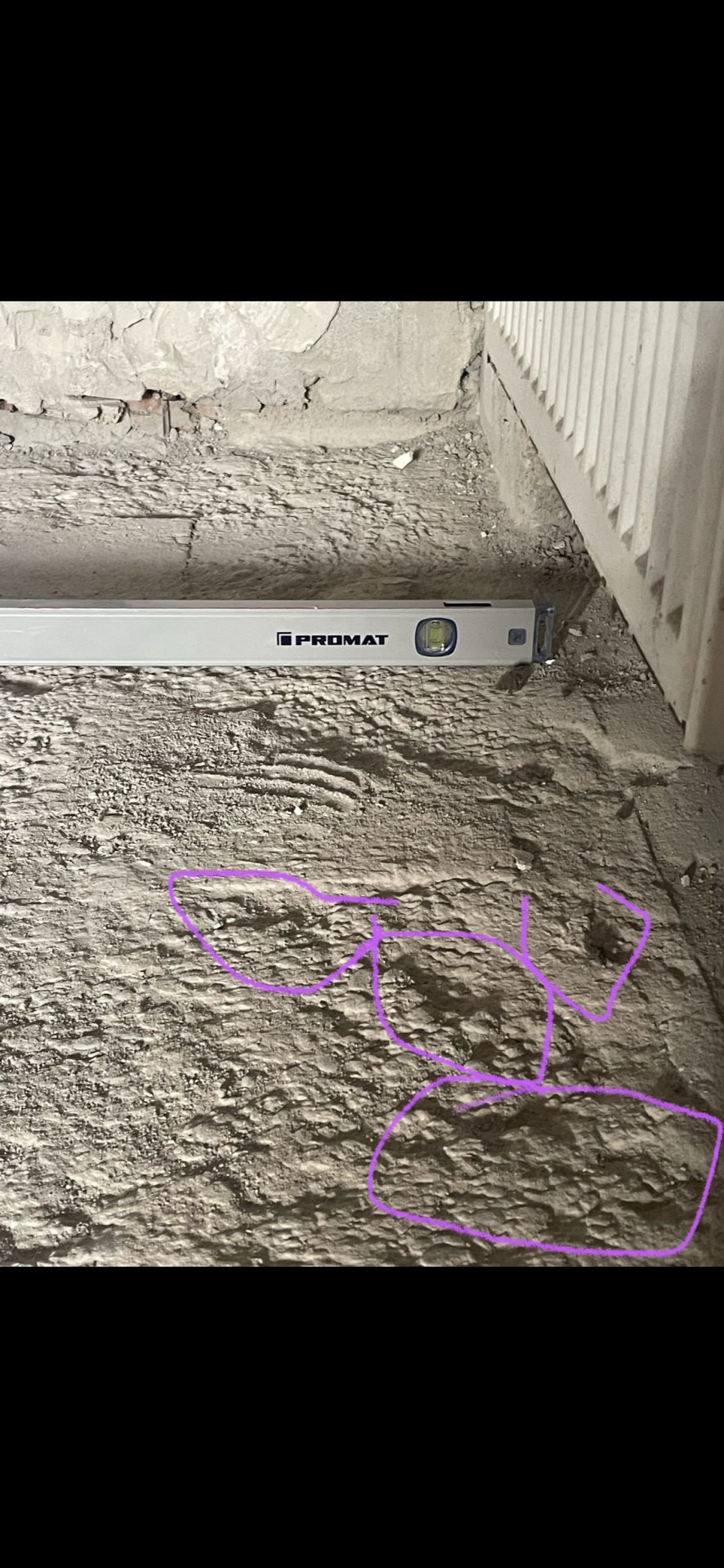

    Hallo Zusammen,
    Ich muss bevor ich die Dämmplatten (Pir) auslege diverse Grater/Löcher egalisieren.
    Das angehängte Bild dient als Beispiel, mittlerweile ist alles recht plan geschliffen und ich möchte die Löcher noch füllen.
    Muss es teurer Bodenspachtel sein oder würde auch „Zement 32,5 R / Cem II“ funktionieren? ( Habe davon noch Säcke liegen )
    Mit freundlichen Grüßen marc

    Fliesenkleber hätte ich auch noch als Alternative hier liegen. Wirklich Belastung kommt ja nicht drauf .

    Ich hätte da:
    - Sauber gemacht / abgesaugt...
    - Tiefengrund drauf
    - Ausgleichsmasse draufgekippt. Wenn du z.B. die von Sakret aus dem Baumarkt nimmst, die kannst entweder flüssig oder Spachtelfähig anrühren (nur ein Beispiel, keine Werbung).

    Einfach drauf. Meckert das PIR?

    Naja meckern wird das PIR vermutlich nicht :D
    Ich probiere einfach mal den Zement /Fliesenkleber/Betonspachtel aus . Was am besten funktioniert wird genommen.

    Ich habe bei mir kürzlich einige Vertiefungen in der geschliffenen Betondecke mit Zementmörtel (Portlandzement + Sand + Wasser) aufgefüllt.
    Beim Reparieren von kleinen Fehlstellen in der Betonbrüstung habe ich vorher probeweise die Fläche der Fehlstelle mit Zementleim (Zement + Wasser) als Haftbrücke bedeckt.
