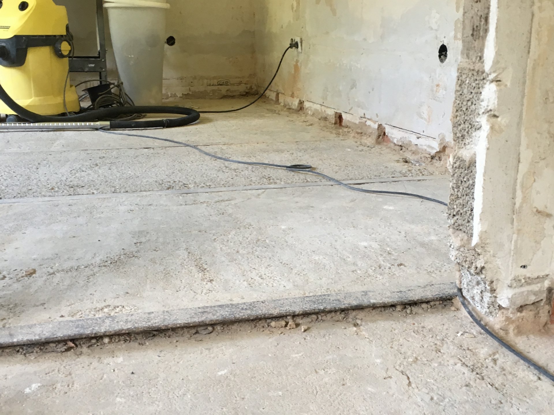

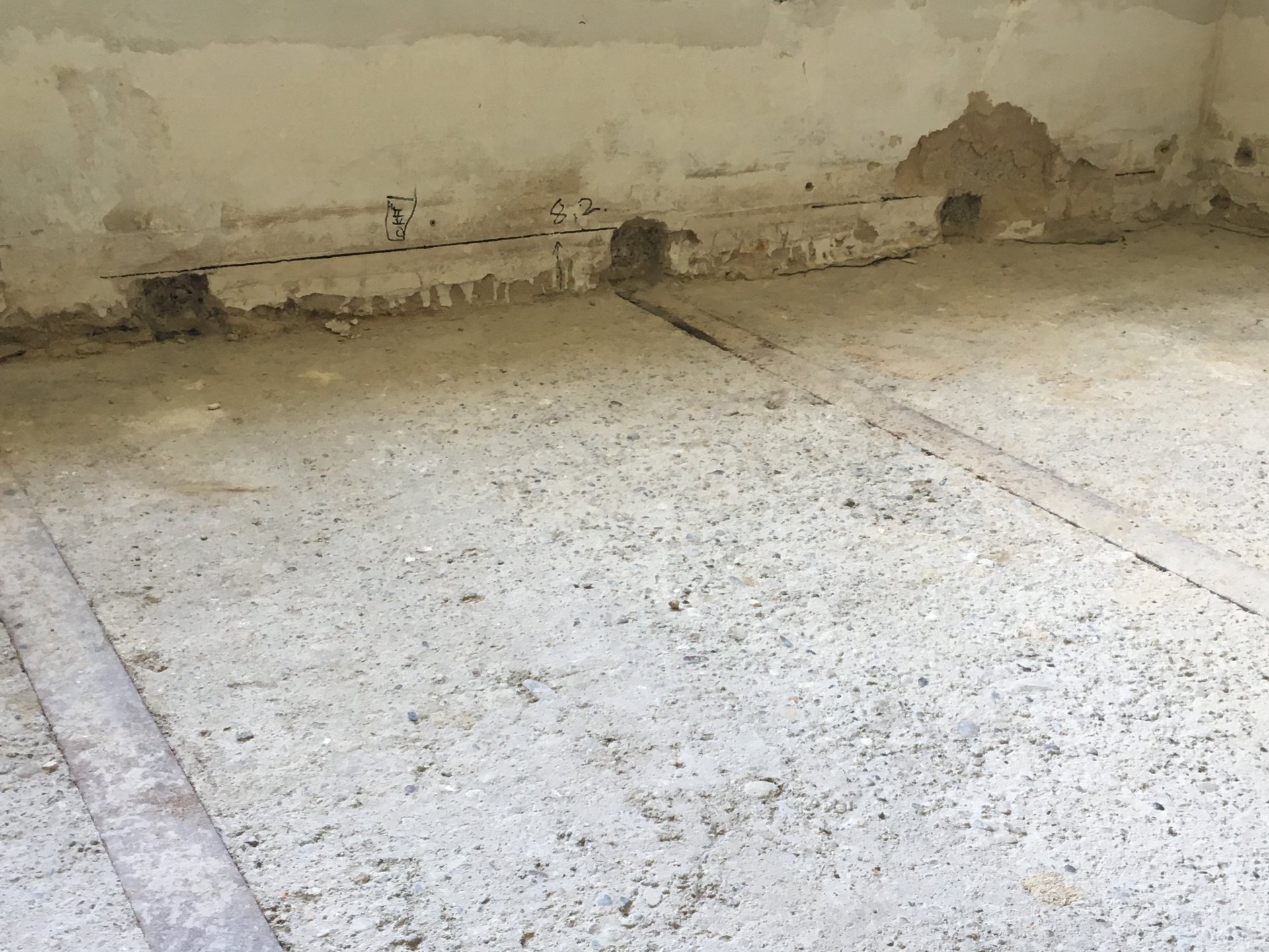

    Hallo, ich möchte im Altbau Bj55 im Erdgeschoss den Bodenaufbau renovieren.
    Nach dem Ausbau des Holzbodens habe ich die Rohdecke vor mir (Bilder)
    Das ganze Geschoss hat aber ca. 2.5 cm Gefälle.
    Ich habe 8-10,5cm Platz bis zur OKFF.
    Dachte an eine Dünnachichtfussbodenheizung (Warmwasser)
    Darunter Isolierung, darunter Nivilierung.
    Muss ich das gesamte 50qm Geschoss in einem nivilieren, also 2,5cm ausgleichen?
    Oder kann ich Raumweise nivilieren und eventuell mit mehr Isolation die Raumhöhenunterschiede angleichen?

    Nein, dazu gibt es keine Veranlassung, wenn überhaupt dann Raumweise oder aber mit gebundener Schüttung arbeiten oder Thermoestrich etc. Großflächig ausgleichen geht auch mit Dämmung.

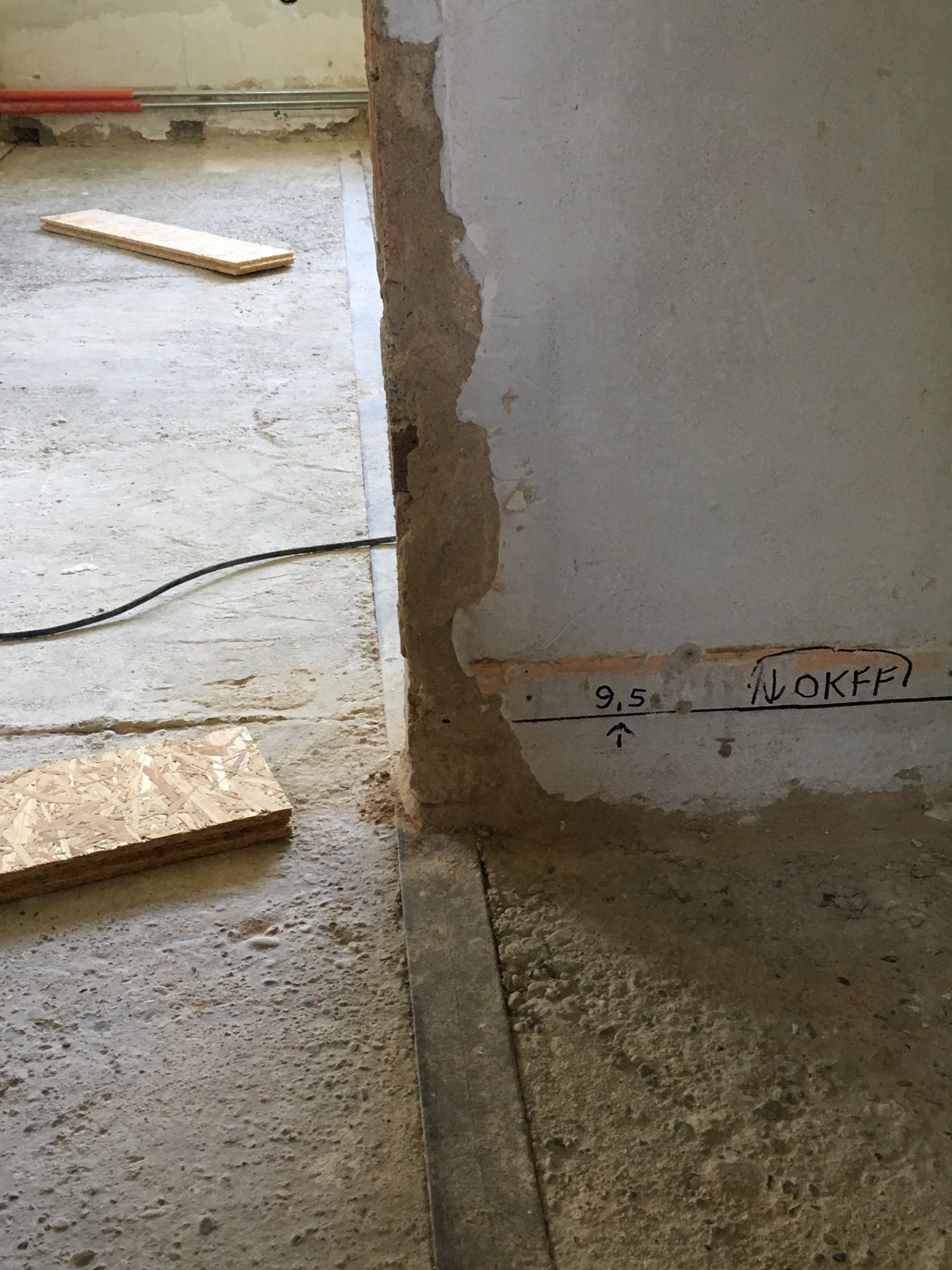

    ich würde dann den Raum mit 8,2-9 cm bis zur OKFF (oberkante Fertiger Fußboden) auf 8 cm nivellieren und mit 20 mm Dämmplatten auf 6 cm bis OKFF dämmen.
    Den Flur in der Mitte mit 9,2 - 10 cm auf 9 cm nivellieren und 30 mm dämmen. Die anderen beiden Räume mit 10 - 11 cm auf 10 cm nivellieren und mit 40 mm dämmen.
    In jedem Raum hätte ich dann noch 45 mm für die Dünnschicht?-Fußbodenheizung inkl. dem Dünnschicht?- Estrich den ich im ganzen Geschoss in einem Guss aufbringen lassen möchte.
    15 mm bleiben für die Fließen und einen FB-Heizungs-kompatiblen Holzboden.

    Jepp, 45 mm Estrich inclusive Rohüberdeckung - ZE/CT geht dann aber nicht mehr, eher Fließestrich als Heizestrich, andere sagen auch Nivellierestrich mit dünnschichtiger Fußbodenheizung.
