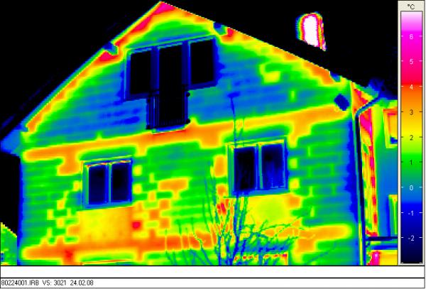

    Der Energieberater handelt m.E. nicht falsch.
    Wir dürfen ja nicht vergessen, dass eine Wand nicht nur aus "ungestörter Fläche" besteht, sondern zu großen Anteilen auch (z.T. deutlich schlechtere) kleinformatige Steine, Heizkörpernischen, Geschoßdeckenabmauerungen, Rollladenkästen etc. etc. vermauert wurden.
    Sie betrachten bei der U-Wert-Berechnung aber nur die "ungestörte Fläche".
    Was nützt es, wenn in der "Fläche" alles ok ist, es aber in der Ecke schimmelt?

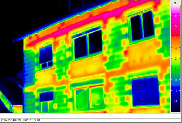

    weil ich es gerade gefunden habe: zu meinem letzten Beitrag ein paar Thermogramme, die ich selbst aufgenommen habe. Von einem Haus, das 1970 mit einem eigentlich recht guten Bims-Hohlblock gemauert wurde (ich hatte einen übrig gebliebenen (Bims-) Stein in der Hand - gefühlt sehr leicht): viel Kleinformat aus KS eingemauert, auch die Heizkörpernischen aus KS, innen mit einer dünnen Heraklith gedämmt...

    Hallo Alfons,
    vielen Dank für die Aufnahmen - interessant für mich, soetwas habe ich noch nie wirklich gesehen. Verrückt, wie sehr man die Nischen sieht, die bei uns ja glücklicherweise geschlossen werden. Das Dach hat wohl auch einen ordentlichen Wäremabgang in diesem Fall, auch hier sind wir schwer am Dämmen, daher denke ich, wir haben die richtigen Ansätze. Die Steine sind ja erst einmal im "grünen Bereich", wobei hier der blaue Bereich der bessere wäre nehme ich an.
