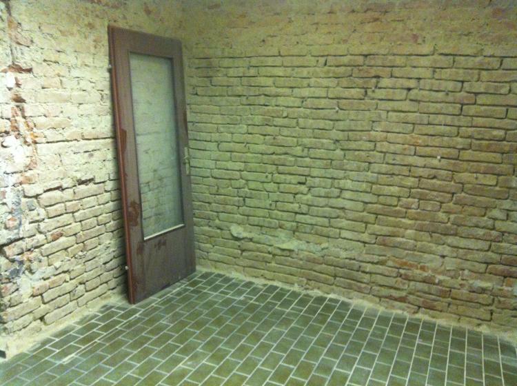

    habe mich hier im Forum angemeldet, da ich auf der Suche nach ein paar Tips zum verputzen von alten Ziegelmauern bin.
    Renoviere mit ein paar Freunden ein altes Lager bei uns im Haus, welches wir gerne als Fitnessraum benutzen würden wollen. Bevor es als Lager genutzt wurde dürfte es sich um eine Wohnung gehandelt haben. Als wir die Räume übernommen haben, war der alte Putz noch drauf, allerdings leicht verschimmelt und leicht feucht. Das Lager war allerdings jahrelang nicht benutzt und wurde weder gelüftet noch geheizt.
    Auf jeden Fall ist der ganze alte Putz von uns entfernt worden und nun stellt sich die Frage wie wir mit den Mauern weiter verfahren sollen. Die Wände sind trocken und es riecht auch nicht mehr feucht, so wie es anfänglich war. Die Fugen sind schon etwas bröselig und man kann den Mörtel leicht heraus kratzen.
    De drei Räume werden wie gesagt zum trainieren genutzt werden, es muss also nicht wie eine Wohnzimmerwand aussehen, es möglichst wenig Aufwand sein und nachher einfach nichts mehr von der Wand bröseln.
    Hoffe es kann uns jemand weiterhelfen.

    Da geht viel.
    Von der hinterlüfteten Holzverkleidung bis zum kompletten Neuverputz.
    Soll der Raum zukünftig wieder durchgängig beheizt werden?

    danke für die rasche Antwort. Es sollte eben die Lösung mit dem wenigsten Aufwand sein, auch von den Kosten her, da die Räume ja nur zum trainieren genutzt werden. Neue Therme und Heizkörper sind drinnen. Im Winter soll auf jeden Fall geheizt werden, zumindest immer für ein paar Stunden am Tag.

    macht einen kalkzementputz, der wird gestrichen. die mörtelfugen sollte sich vorher jemand anschauen. bleibt der bodenbelag?

    Der Bodenbelag bleibt, alle Räume sind verfliest. Die Fugen sind teilweise so wie am Foto, also schon relativ stark heraus gebrochen, an deren Stellen noch komplett da.
    Sorry, dass ich nachfragen muss, aber was meinst du mit der wird gestrichen?
    Also Wand nochmal abkehren, dann anfeuchten, Putz anwerfen und glattziehen? Oder ist das bei Kalkzementputz ganz falsch?
    Danke.
