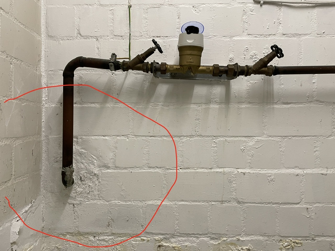

    bei der Wasseruhr führt ein Rohr nach draußen. Ich habe dort diese Salzausblühungen gesehen und es begutachten lassen. Der gesamte Bereich, der rot markiert ist, ist feucht. Alles andere im Raum ist trocken.
    Also, genau dort, wo das Rohr in die Wand geht.
    Es ist auf dem Boden kein Wasser sichtbar, jedoch ist die Wand nass.
    Muss ich da zu den Wasserwerken, die das austauschen müssen oder wer macht das?
    Und habt ihr eine Idee, was so ein Austausch des Rohres ungefähr kosten könnte?

    Vor der Uhr ist es Sache des Versorgers und ich erwarte, daß er keine Rechnung schickt.

    Wie? Das heißt das Wasserwerk muss es bezahlen und reparieren?
    Habe da eben angerufen, der meinte das muss ich selbst? Das erste Ventile vor dem Zähler und das erste Ventil nach dem Zähler gehört nur denen. Alles andere muss ich selbst zahlen.
    Aber dann kann ich ja alles selbst von einem Klempner dann machen lassen ohne die Wasserwerke zu informieren, richtig?

    Das Rohr führt nicht nach draußen sondern kommt von dort. Es ist die Trinkwasserzuleitung.
    Falls sie wirklich undicht ist, was ich nicht glaube, darf nur der Wasserversorger daran arbeiten.
    Ich vermute aber eher Kondensation aus der feuchtwarmen Raumluft oder auch Nässe aus dem Erdreich durch einen nichtabgedichten Mauerdurchbruch.
    Wäre die Wand wirklich nass, sähe der Innenanstrich deutlich anders aus.

    Du hast also am Samstagmorgen um 7.24 Uhr den Notruf wegen einer feuchten Trinkwasserzuleitung gerufen?

    Ob der Notdienst am Samstag da die richtige Antwort gegeben hat, würde ich am Werktag überprüfen.
    Bei einer Arbeit an dieser Leitung, muß das Wasser auf der Staße abgestellt werden und da möchten die Herren nicht jeden arbeiten lassen. Wenn der Schieber dabei beschädigt wird, wird es richtig teuer und das wird jeder abstreiten. Dann hat der Vorsorger die Kosten am Hals.
    Auf jeden Fall muß vor dem Haus aufgegraben und nachgeschaut werden wo und was da undicht ist.

    Ok. Aber laut Wasserwerk ist das alles mein Problem. das ist mein Eigentum. Laut Wasserwerk sind die nur für dieses sehr kleine Stück verantwortlich, erstes Ventile vor Wasseruhr und erstes Ventil danach. Alles andere ist meine Entscheidung. Aber da würde ja die Gebäudeversicherung eingreifen.
    richtig.

    Ich tippe auch darauf. Hatte ich auch schon mal. Bei meinem Fall war es aber anscheinend eingegipst und alles hat drumherum schon geschimmelt.
    Alles um das Rohr freikratzen, neu spachteln mit zementärer Spachtelmasse inkl Biozid und Rohrisolierung haben geholfen.

    Ja, also das ist im Heizungsraum und dort befindet sich eine alte Ölheizung aus 1988 von Bruderus.
    Ich habe auch schon gesehen, dass ich da unten salpeter gebildet hat. Direkt in der Nähe von diesem Rohr.
    Kann es also trotzdem nicht an einem undichten Rohr liegen?

    Kann auch einfach an der Keller Abdichtung liegen
    Je nach Temperaturwechsel Tag/Nacht schwitzen ab Frühjahr diese stahl Wasser Leitungen gerne mal.
    Hab mich da auch schon erschreckt, war bei mir aber nur Kondensation
    deshalb werden die im Neubau und bei Sanierung auch gedämmt
    kondenswasser läuft auch zur niedrigsten Stelle runter

    Von wem? Was hat der Begutachtende gesagt?!

    Krass! Die sollten dir bereits für diesen Anruf eine Rechnung für "Telefonseelsorge" schicken, oder hätten deinen Anruf gleich auf eine kostenpflichtige Hotline weiterleiten sollen.
    Den NOTdienst ruft man im NOTFALL an und nicht bei seniler Bettflucht - zumal dir das Problem ja nicht erst am Samstag vor dem ersten Kaffee aufgefallen ist und der ganze Keller unter Wasser stand.
    Wenn dort bereits seit längerer Zeit Salpeterausblühungen vorhanden sind, spricht einiges dafür das Bodenfeuchte von außen durchdrückt und es raumseitig zur Salzkristallisation führt während die Mauerwerksfeuchte raumseitig verdunstet.
    Wie alt ist denn die Abdichtung deiner Kellerwand und woraus besteht sie?
    Wann wurde denn die TW-Rohreinführung hergestellt?

    Bei uns in der Satzung der Trinkwasserwerke steht auch drinne, das alles ab Schieber auf der Straße den Hauseigentümern gehört und von denen auch Instand gehalten werden muss. Arbeiten vor der Wasseruhr dürfen aber nur von einem von den Stadtwerken konzessonierten Wasserinstallateur im Auftrag des hauseigentümers durchgeführt werden.
