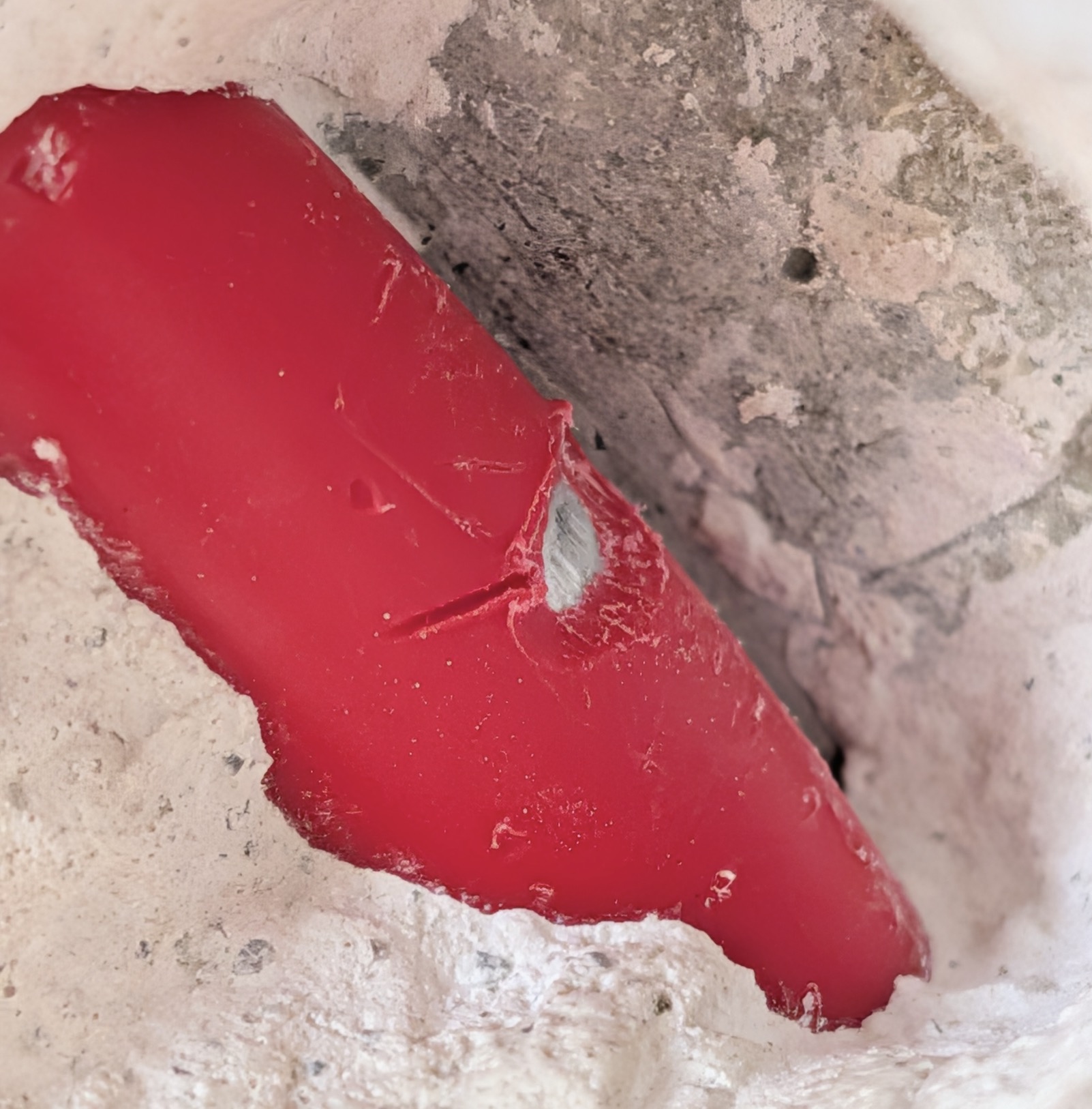

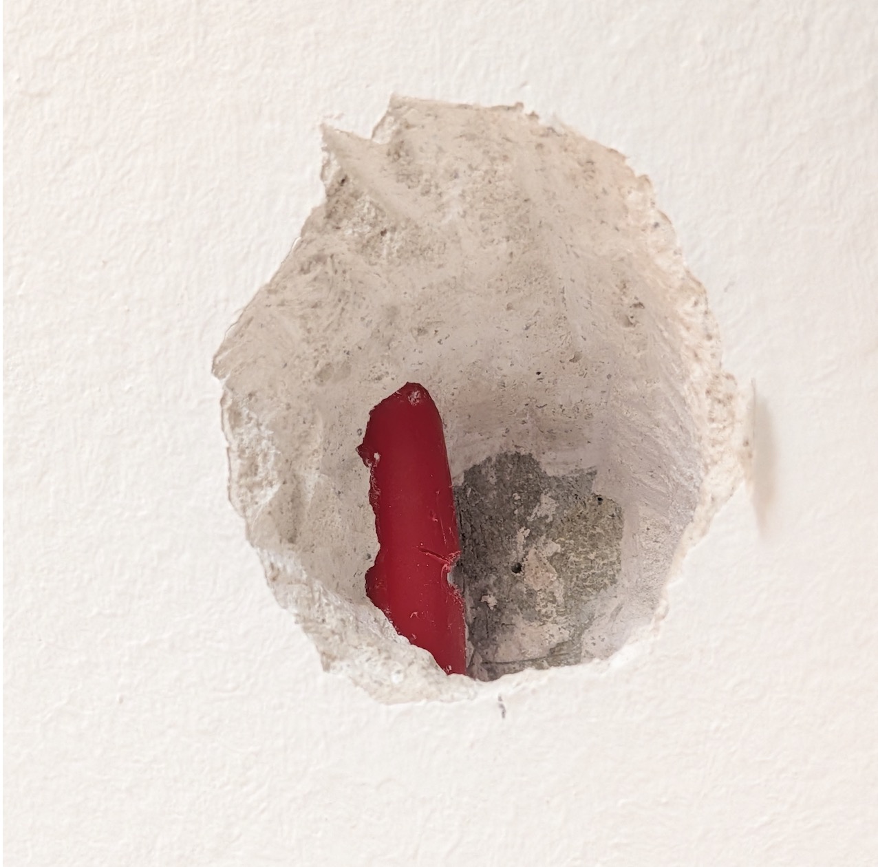

    Hallo liebe Bauexperten,
    leider ist mir durch einen Schusselfehler ein kleines Malheur passiert: Ich habe ein Flexrohr meiner Deckenkühlung (Eigentumswohnung) seitlich leicht beschädigt.
    Die Sauerstoffsperrschicht liegt nun frei, ist meines Erachtens aber unbeschädigt. Es tritt kein Wasser aus.
    Ich würde mich riesig über eure fachliche Einschätzung freuen:
    Wäre es eventuell möglich (womöglich durch das Auftragen einer geeigneten Schutzschicht) das Rohr in diesem Zustand einfach wieder zu verputzen?
    Oder seht ihr hier langfristig ein Risiko?
    Vielen Dank vorab und beste Grüße,
    Tobi

    Der Putz scheint ja stark genug zu sein, da würde ich kein Risiko eingehen und das Stück durch einen Pressfitting ersetzten.
