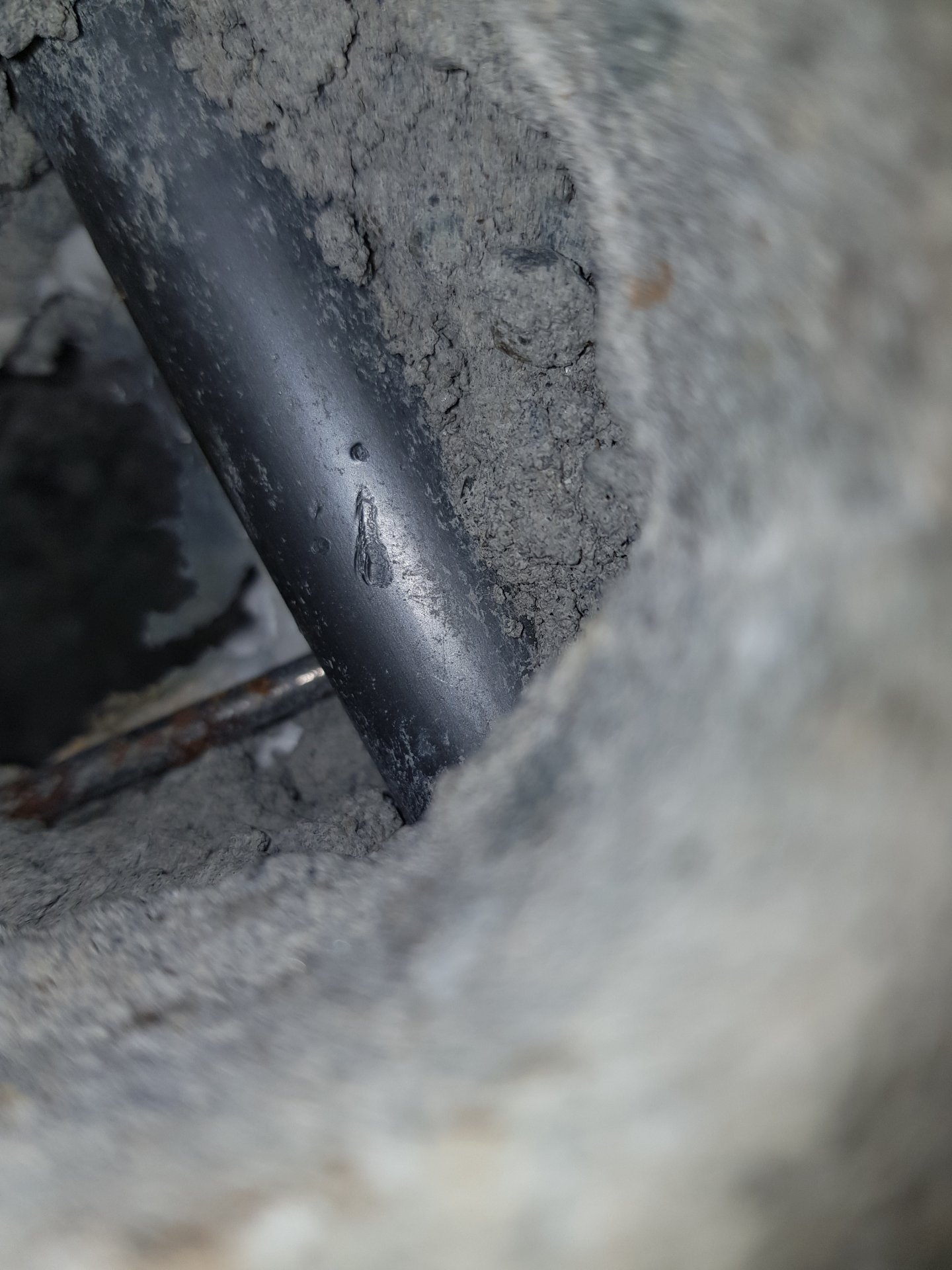

    Hallo Forum, heute hat der Trockner 5 Löcher in meinen Estrich gebohrt da in einem Zimmer ein Wasserschaden vorhanden ist (Ursache ist behoben). Bei einem Loch war die Fußbodenheizung "im Weg". Diese wurde etwas beschädigt (siehe Bild). Lt. Trockner kein Problem weil diese Rohre eine "Isolierung" drum rum haben. Es handelt sich um ein "SLQ tece silver 61065m - PE -RT Typ II 17 x 2.0mm - class 4/8bar".
    Ich habe aber bedenken, dass sich daraus doch Folgeschäden ergeben können... Bitte um eure Einschätzung. Danke

    Durch eine Fitting reparieren! Folgeschäden sind schwerwiegend!

    "Fitting"... wird das geschraubt oder gepresst? Was nimmt man da am besten? Danke

    Soll ein Heizungsbauer Reparieren, wenn da mal was leckt wirds teuer. (Fitting ist der Fachbegriff für Formteile SHK)

    Hab grad eine Email vom Rohrhersteller bekommen. Er bestätigt eure Empfehlung. Die Sauerstoffsperrschicht ist zwar in der Mitte des Rohres, könnte aber trotzdem beschädigt sein. Vielen Dank

    Was ist aus der Einkerbung geworden? Hast du Bilder von der Reparatur?

    Reparatur in dem Fall dürfte schwierig gewesen sein weil Schiebehülse und Fitting und Presswerkzeug Platz brauchen.
