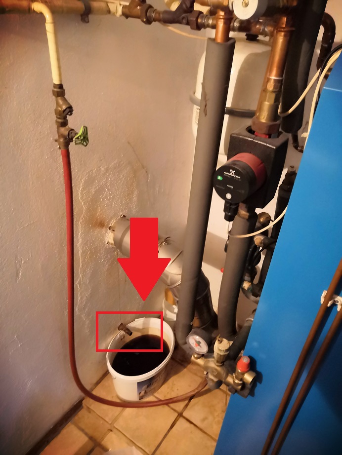

    ich habe im Heizungsraum ein Rohr entdeckt durch welches sporadisch tröpfchenweise bräunliches Wasser abläuft. Hier kommen in 2 - 3 Monaten ca. 10 L zusammen. Das Rohr ist in der nähe vom Heizungsrohr, daher vermute ich, dass es sich hierbei vielleicht um Kondenswasser des Rohrs handelt? Ich würde das gern abstellen, weiß aber nicht genau wie, vielleicht ist es ja schon mit einer Überdachung des Schornsteins getan? Weiß jemand was das für ein Rohr ist und welchen Zweck es erfüllt? Anbei noch ein Bild auf dem ich das Rohr mal markiert habe.
    Danke & Viele Grüße

    Das kannst Du "abstellen" indem du die Heizung nicht mehr benutzt.
    Wie der Name schon sagt: Kondenswasser entsteht durch Kondensation bei Abkühlung wasserdampfhaltiger Verbrennungsgase. Da bringt eine Schonrsteinhaube als Schlagregenschutz gar nichts.
    Der Beweis:
    Wenn die Heizung im Sommer ganz aus ist, fällt auch kein Kondenswasser an.

    Ist ein Zeichen von niedriger Abgastemperatur und damit guter Effizienz des NT Kessels (qualifiziert geraten...)
    Entweder Kessel schlechter einstellen lassen und mehr Verbrauch oder über eine Kondensatpumpe Gedanken machen...
    Oder einfach drüber freuen, beim wegschütten... man geht je eh alle 2-4 Wochen in den Heizungskeller zur „Sichtinspektion“...
