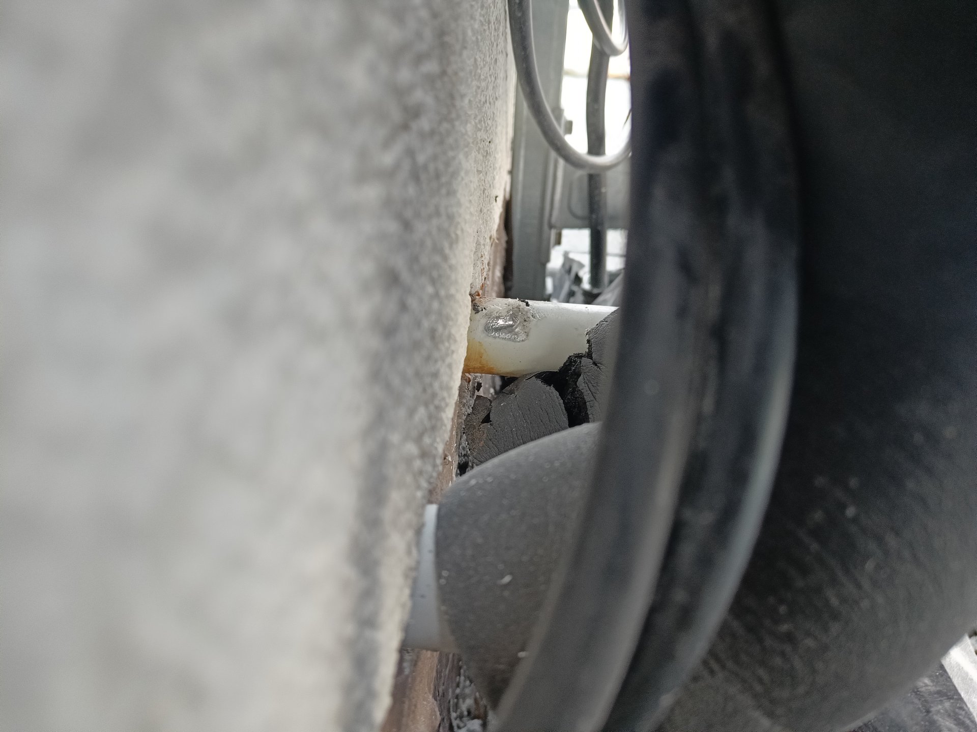

    es wurde bei uns vorgestern eins der beiden Rohre die zur Wärmepumpe führen (im Aussenbereich) angebohrt.
    Es war der Elektriker als er ein Ethernet Kabel für die Wallbox durchgeführt hat.
    Das Aluminium ist zu sehen. Wasser tritt nicht aus. Was sollte man da machen? Vielen Dank

    Das Rohr freilegen bzw. Gerät wegbauen
    Rohr Stück großzügig ersetzen
    Alles wieder zusammenbauen

    Deinen Wärmepumpenmonteur rufen und um Reparatur bitten. Die Rechnung geht auf den Elektriker oder dessen Versicherung, so wenig ihm das auch gefallen wird.
    Wer weiss schon wieweit das Rohr jetzt vorgeschädigt ist und wann es an dieser Stelle reissen oder platzen will ?
    Ungünstigenfalls bei Minus 10 Grad und am Heiligabend etwa ?

    ok danke. Der Elektriker will mit einem Meister vorbei kommen und es beheben lassen. Bin erstmal erleichtert.

    Der Elektriker hat jetzt einfach Tesa extreme repair darum gewickelt und meint das reicht, sein Klempner Meister hätte ihm das empfohlen. Ich trau der Kiste nicht bzw. glaube nicht dass es 15-20 Jahre hält. Bin auf der Suche nach einem Fachbetrieb...

    Die Reparatur wurde vor 3 Tagen von einem Vailland Partner durchgeführt und der Elektriker hat die Rechnung gezahlt. Soweit alles gut.
    Dabei ist aufgefallen, dass die Heizungsleitungen "verschlammt" sind und der Handwerker meinte, dass die Befüllung damals nicht nach VDI2035 stattgefunden haben kann. Das habe ich dann beim Bauträger moniert. Ich hatte bereits einige Tage vorher den Bauträger wegen einer anderen Sache kontaktiert.
