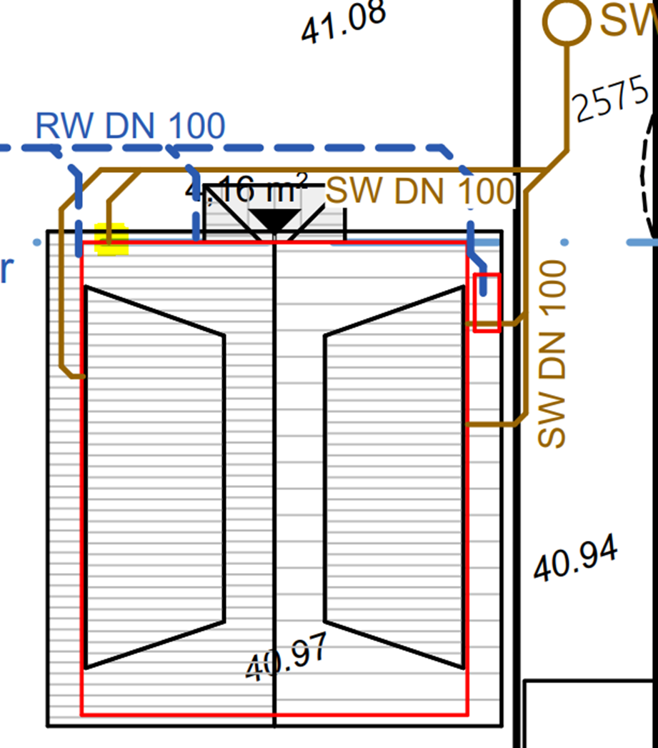

    Hallo, wir bauen gerade. Aufgrund einer relativ beknackten Lage des Entlüftungsrohr für das Gästebad (aufgrund der Sparrenlage des Dachs und der Lage eines Gaubenkehlblechs kann das Rohr nur an einer bestimmten Position sein und es gehen im Obergeschoss durch das Rohr 1/2 bis 1 m2 Fläche verloren) bietet uns der Bauleiter jetzt für das Gästebad an, dass WC von innen zu belüften (mit Klappe, das WC zieht sich angeblich die Luft, die es braucht). Die Frage ist jetzt: Taugt das was oder müssen wir damit rechnen, dass es früher oder später müffelt. Es würde nur für das Gäste-WC sein, das Haupt-WC würde übers Dach entlüftet. Er meint es funktioniert und hätte es auch schon so gebaut.
    Habt ihr ne Meinung dazu? Dachentlüftung und Raumverlust in Kaut nehmen oder die Rohrbelüftung von innen.

    Mit einem Schnüffelstück? Kann man machen.

    Ist für mich immer nur ein fauler Kompromiss. Wenn die Wunsch und Machbarkeit nicht zusammen passen...

    Danke! Schnüffelstück ... ja so in der Art. Ich kann noch dazusagen, dass das Abwasser vom WC etwa 2,5 m direkt in den Keller fällt und dann nach draußen geleitet wird. Außerhalb werden wird es dann mit den anderen Abwasserleitungen (insgesamt sind es 4, davon sind 2 nicht übers Dach entlüftet, 1 übers Dach und eben jetzt diese hier innen oder übers Dach) - siehe auch Bild, die gelbe Markierung wäre das innenbelüftete WC im Erdgeschoss.

    Vermutlich für Vorwandelement und wandhängendem WC.
    Die Rohrbelüfter gibt es als duo Einheit. Über T - Stück hochziehen, wie in einem Vorpost beschrieben und dieses 100 HT mit Deckel und integrierten Teilen kombiniert abschließen. Habe so noch keinen Ausfall erlebt
