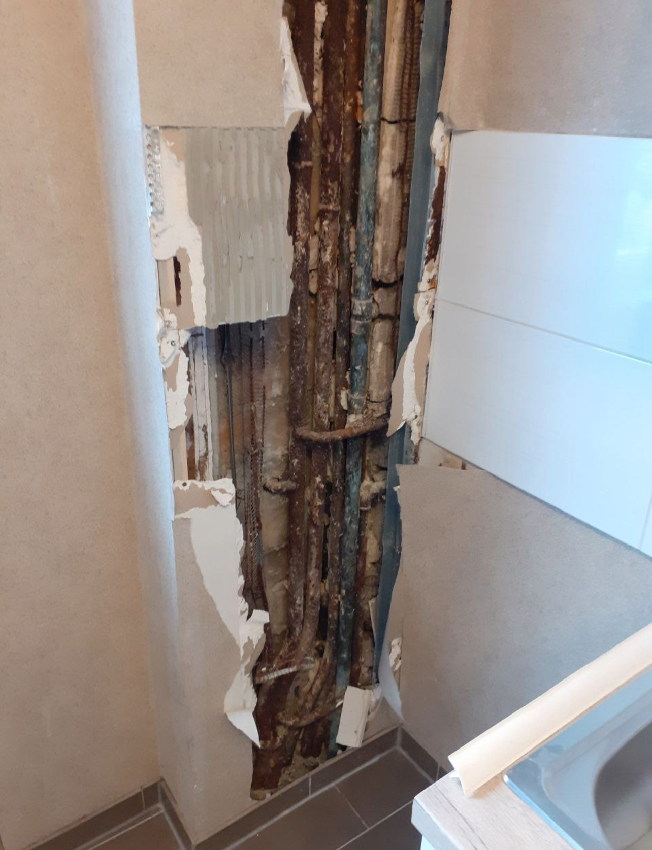

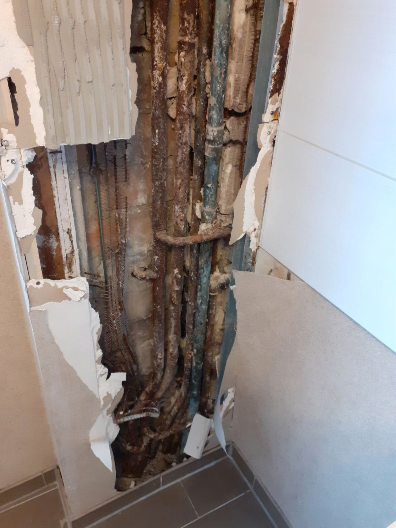

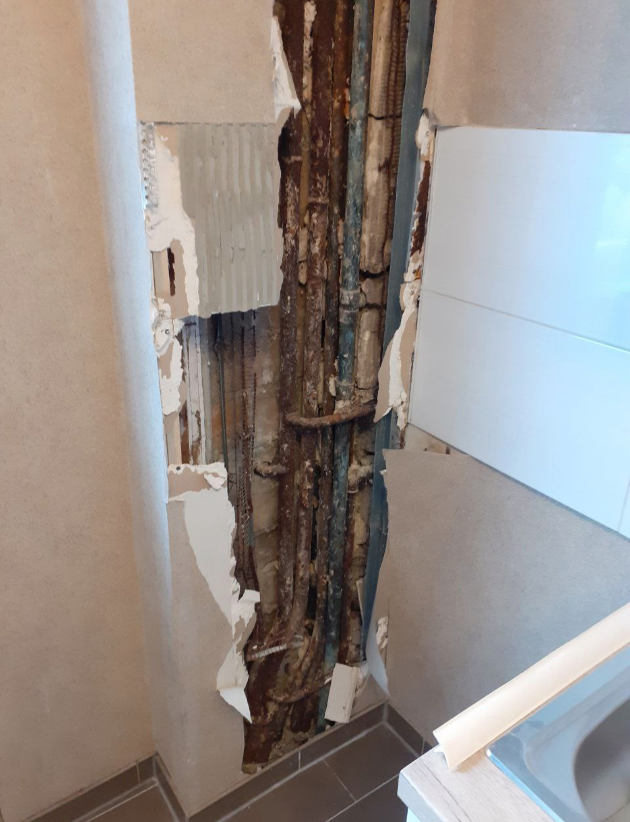

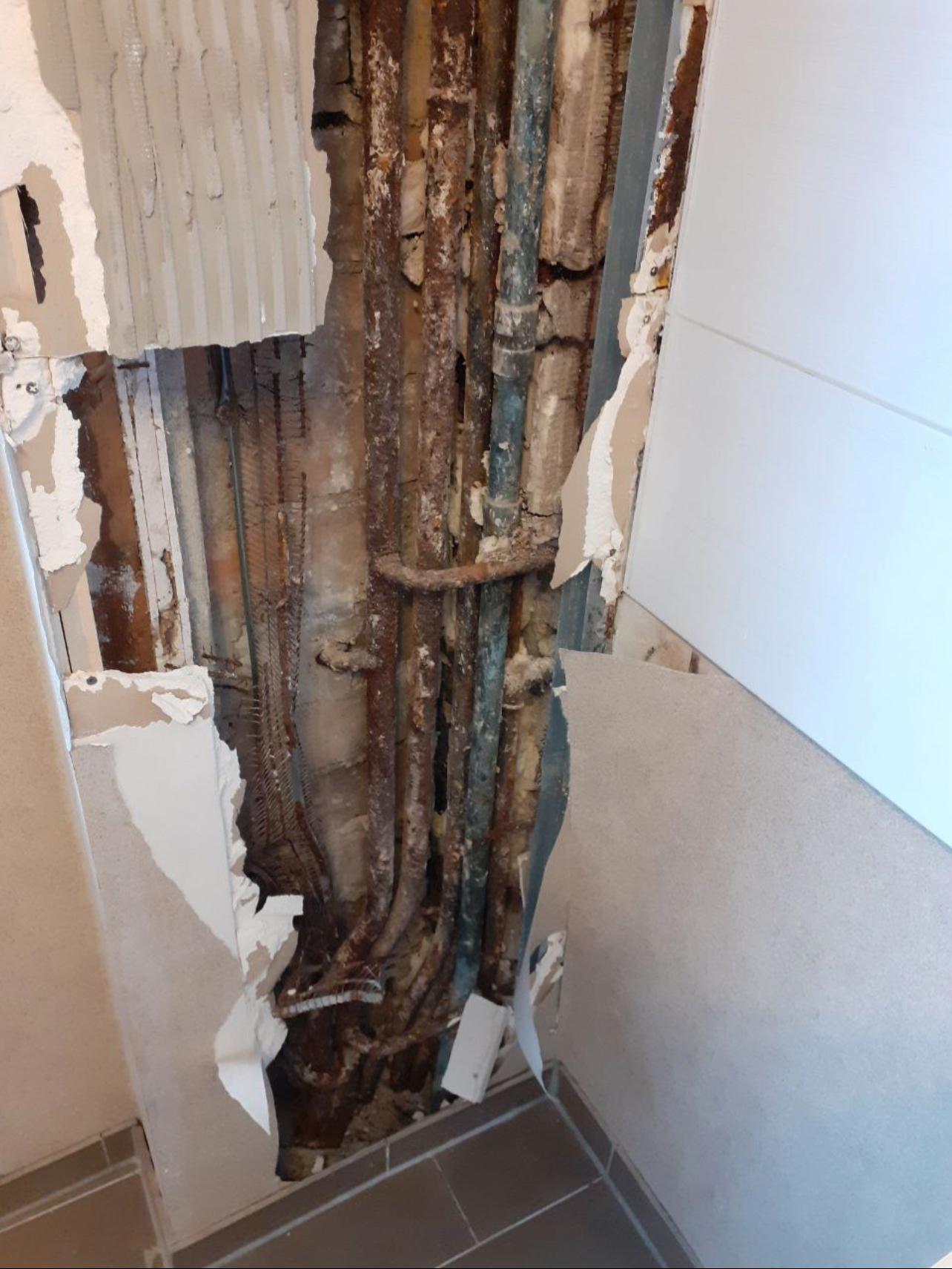

    ich hoffe ich bin im richtigen Forum für diese Frage.
    Leider habe ich gerade ein Problem in einem Mehrfamilienhaus. Ein Abwasserrohr ist defekt. Leider kann es nicht so einfach repariert werden, da es sich hinter weiteren Rohren befindet und die Rohre in einem schlechten Zustand sind. Der Fachmann hat mir erklärt, dass er kein Gewinde in die alten Rohre schneiden kann, da diese sofort brechen würden. Es müssen also alle Rohre erneuert werden (über 4 Etagen). Kosten über 17.000€ zzgl. Trockenbau und Malerarbeiten.
    Die Versicherung sagt mir nun, dass sie nur 50% der Kosten übernehmen, da es sich um eine Sanierung handelt und nur das kleine Stück des Bruches versichert ist. Es ist sicherlich unglücklich, dass der Zustand der Rohre eine Reparatur erschwert, aber das kann doch nicht mein Problem sein? Ich verlange ja keine Sanierung, sondern nur die Reparatur des Schadens.
    Bei Vertragsabschluss, war das Alter der Immobilie, also auch der Rohre bekannt. Ich habe bewusst einen teuren XXL Versicherungsschutz abgeschlossen, um solche Probleme zu vermeiden.
    Was sagt ihr dazu? Will die Versicherung sich nur aus der Verantwortung ziehen, oder ist sie damit im Recht?
    Vielen lieben Dank im Voraus für eure Antworten.

    Zurück zum Kernproblem:
    du hast ein defektes Abwasserrohr, die Schadstelle ist aber baulich nicht zu erreichen, da andere (frisch-)Wasserrohre davor liegen.
    Für solche Aufgaben gibt es Rohrinnensanierungen, es wird mittels Roboter durch den Abwasserkreis gekrochen und ein Liner innen aufgesetzt.
    Das wäre entgegen der kompletten Abriss+Neu-Lösung wohl der wirtschaftlichere Weg, wenn technisch Machbar.
    Such dir mal Fachfirmen zu diesem Begriff. ein normaler Installateur wird dir da nicht weiter helfen.
    Oder der Inst. erzählt da Märchen weil er mit dem Aspekt "Versicherung wird es bezahlen" das große Geschäft wittert, in der Praxis ist es aber deutlich einfacher- das ist anhand der nicht gegebenen Informationen zum Sachverhalt aber nicht zu erkennen.

    Bevor wir hier über weitere Sanierungsoptionen spekulieren würde ich doch gerne mal ein paar Bilder sehen über den eigentlichen Schaden bzw. das schadhafte Abwasserrohr (Gußeisen, Faserzementrohr, SML-Rohr oder HT-Rohr?)

    Vielen Dank für eure Antworten. Ich war immer der Meinung, dass so etwas versichert ist. Natürlich möchte ich mich nicht auf Kosten der Versicherung sanieren, aber wenn es halt nicht anders repariert werden kann, dachte ich, dass die Versicherung diese Kosten auch komplett zu tragen hat. Dafür hätte ich auch gerne noch höhere Beiträge gezahlt um jetzt kein blaues Wunder zu erleben. Anbei 2 Bilder

    Ist das das Lager vom Klüngelskerl? Kein Wunder, dass der Installateur da nicht dran will.
    Was ist denn davon tatsächlich noch in Betrieb? Und wo versteckt sich das defekte Abwasserrohr?
