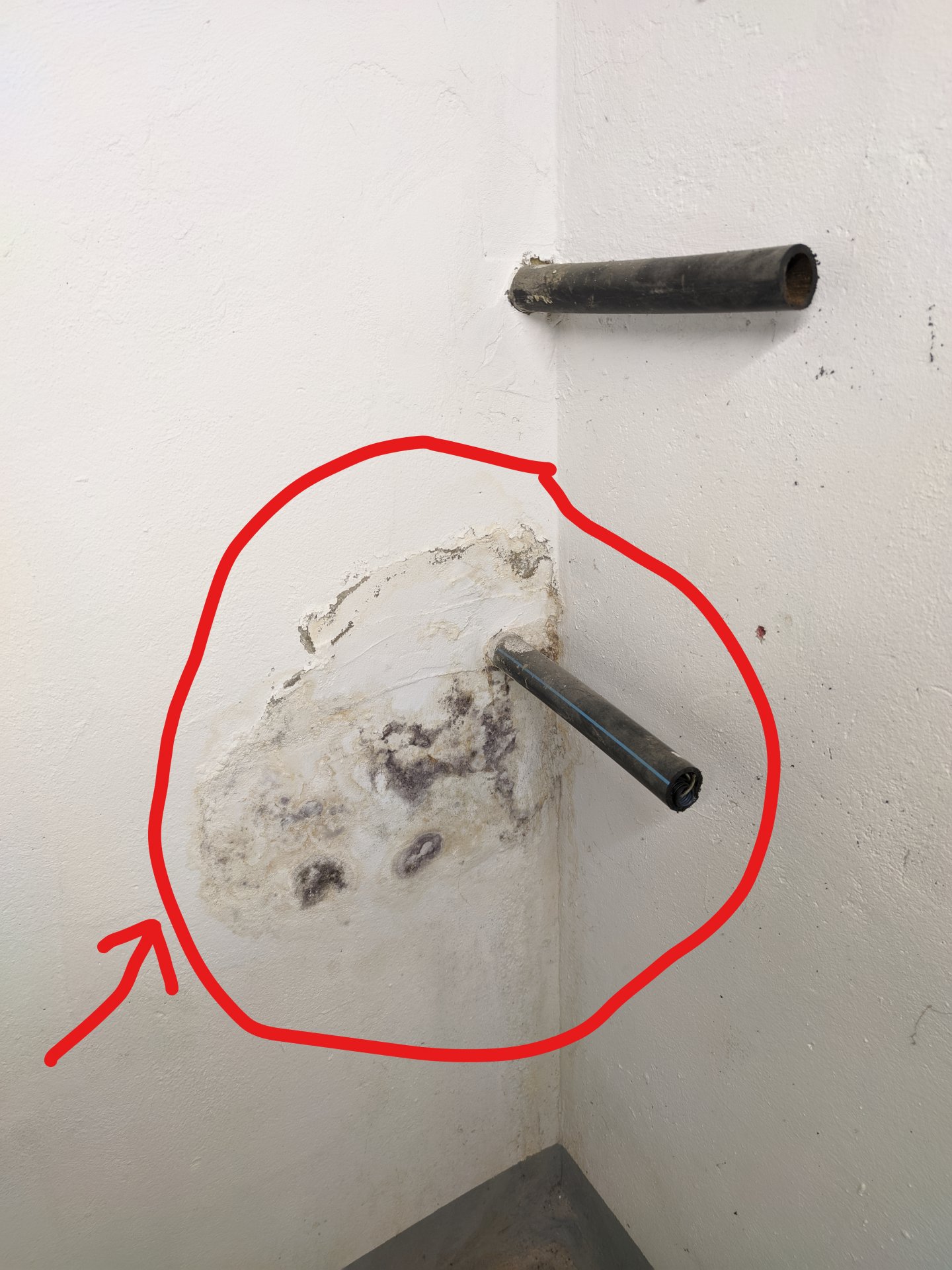

    Der alte Besitzer hat damals im Keller ein Loch in die Kellerwand gemacht um das Rohr durchzuführen. Das Loch hat er leider nur mit "Brunnenschaum" ausgeschäumt. Ich habe deshalb das Problem das ich in diesem Bereich (siehe Foto) Schimmel durch Feuchtigkeit (Grundwasser) habe. Ich würde gerne wenn das Wetter besser ist den alten Schaum und das Rohr komplett entfernen.
    Meine Frage ist jetzt nur mit welchem Material ich das Loch dann am besten ausfülle um ein weiteres durchdringen von Feuchtigkeit zu verhindern. Ich kann leider nur vom Keller aus arbeiten da von Außen eine aufgestockte Holzterrasse auf dem Bereich steht.
    Danke schon mal für Eure Hilfe

    Das Problem ist, dass von Außen die Feuchtigkeit, dass Mauerwerk durchdringen kann. Die Abdichtung sollte von Außen erfolgen.
