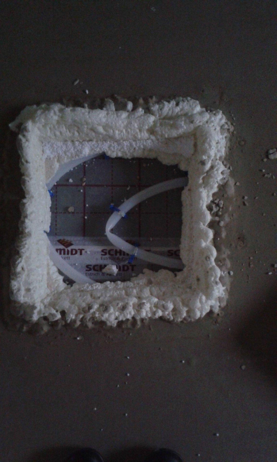

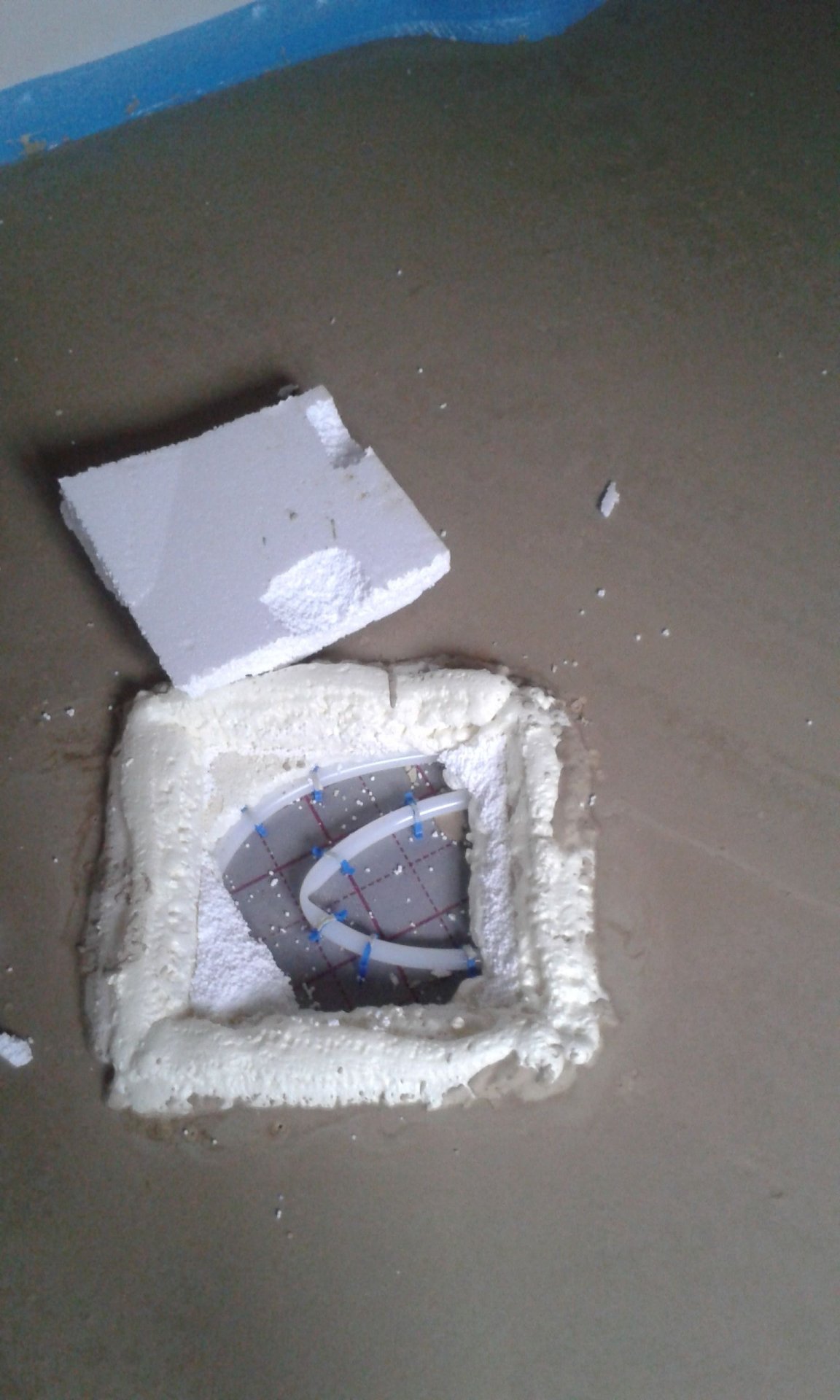

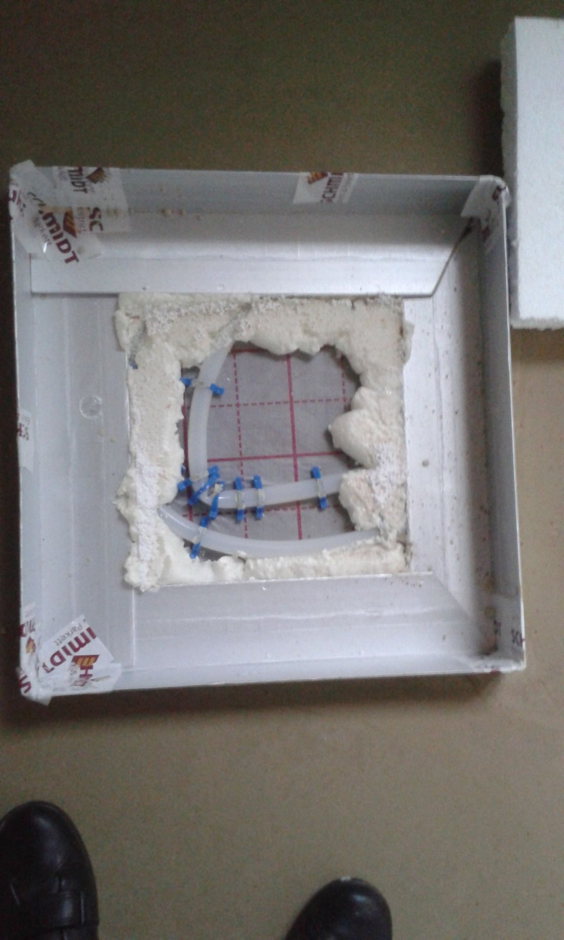

    Inzwischen wurde bei mir der Estrich eingebracht.
    Es wurde nun doch Fließestrich verwendet.
    Zementestrich oder Fließestrich
    (man ist statt mit einem großen mit 3 kleineren Lkws gefahren)
    Offenbar ist beim Aufbringen des Estrichs aufgefallen, dass an 3 Stellen die Rohre für die Fußbodenheizung geknickt sind (siehe Fotos im Anhang). Ich gehe mal davon aus, dass der zulässige Biegeradius für die Heizrohre unterschritten wurde.
    Frage: Lässt sich so etwas noch fachgerecht ausbessern (Rohre und Estrich)?

    ja, da gibt es entspr, Verbindungsstücke, sollte aber die Fachfirma einbauen und auch die Garantie der Dichtigkeit übernehmen.

    Die sind bei der Montage der FB- Heizungsrohre entstanden. Biegefeder scheinbar ein Fremdwort. Warum hier dennoch Estrich aufgebracht wurde, ist mir ein absolutes Rätsel. Immerhin wurde der Pfusch bemerkt!
    Ingesamt ein Skandal! Abgesehen vom HB hätte hier der Estrichleger rechtzeitig warnen müssen, bevor er seine Arbeit ausführt.
    Warum der Bauherr hier nicht vor Estricheinbringung die FB Heizflächen mit den Dimensionierungsvorgaben überprüft hat, ist mir ebenfalls ein Rätsel.
    Später dürfte zu spät sein => sofort Handeln!
    Nachträgliches „Flicken“ würde ich nicht akzeptieren. Der ganze Mist gehört auf Kosten des Verursachers raus, bevor der Estrich vollständig abgebunden hat.
    Prüfen kann man das hydraulisch, wenn man die Durchflußmengen der Teilheizkreise mit den Dimensionierungsvorgaben vergleicht.
    Den konkreten Ort einer Knickstelle eines Teilheizkreises findet man hiermit jedoch nicht. Das gelingt bestenfalls mit Thermografie, wozu allerdings die FBH in Betrieb sein muß.

    Ja, ne ist klar - alles raus...
    Wo ich Dir recht gebe, dass man das vorher bemängelt und nicht einfach drumherum den Estrich einbringt. Scheint wohl Zeitdruck zu herrschen...
    Aber flicken ist kein Problem und auch gängiges, zugelassenes Mittel. Niemand würde Dir recht geben, alles rauszureissen.

    Rohre reparieren mit Verbindungsstücken durch die verursachende Firma. Anschließend Löcher mit Estrich auffüllen.

    den Rohrbefestigungen nach, ist das unsachgemäße abknicken durchaus "gewollt", also keine verschieben oder ähnl. nach dem Einbau.
    Der Estrichleger, der das gesehen hat, hätte Bedenken gegen die Ausführung anmelden müssen und nicht einfach drauf los werkeln.
    Der Verursacher ist mit Sicherheit der Heizungsbauer, aber ob er allein auf den Kosten sitzen bleibt?
    Ich würde, bevor hier weiter gepfuscht wird, einen BAUFACHANWALT befragen, eine Beratung kostet nicht die Welt.

    @TE: Lass es reparieren mit einer freigegebenen Verbindung, vermerke die Stellen in den Plänen. Haften muss der, der die FBH gelegt hat.

    Es handelt sich um Kunsstoffrohre der Fa. ZEWOTHERM. Der Einsatz von Schraub- bzw. Presskupplungen in diesem Bereich ist von der Fa. zugelassen (Schreiben liegt mir vor). Die Rohre sind sauerstoffdicht nach DIN 4726.
    Frage: Muss nicht - bevor die Löcher mit Estrich geschlossen werden - eine Dichtigkeitsprüfung ausgeführt werden? Muss diese nicht grundsätzlich vor dem Einbringen des Esrich ausgeführt werden?

    also die Dichtigkeitsprüfung muss in der Tat vor dem Estrich erfolgen.
    Kann mit Wasser oder Luft erfolgen.
    Das System wird befüllt und der "Druckerhalt" geprüft.
    Wenn der Druck nicht abfällt ist alles OK.
    Nach dem Einbringen des Estrichs wird die FBH auch gleich hochgefahren um ......
