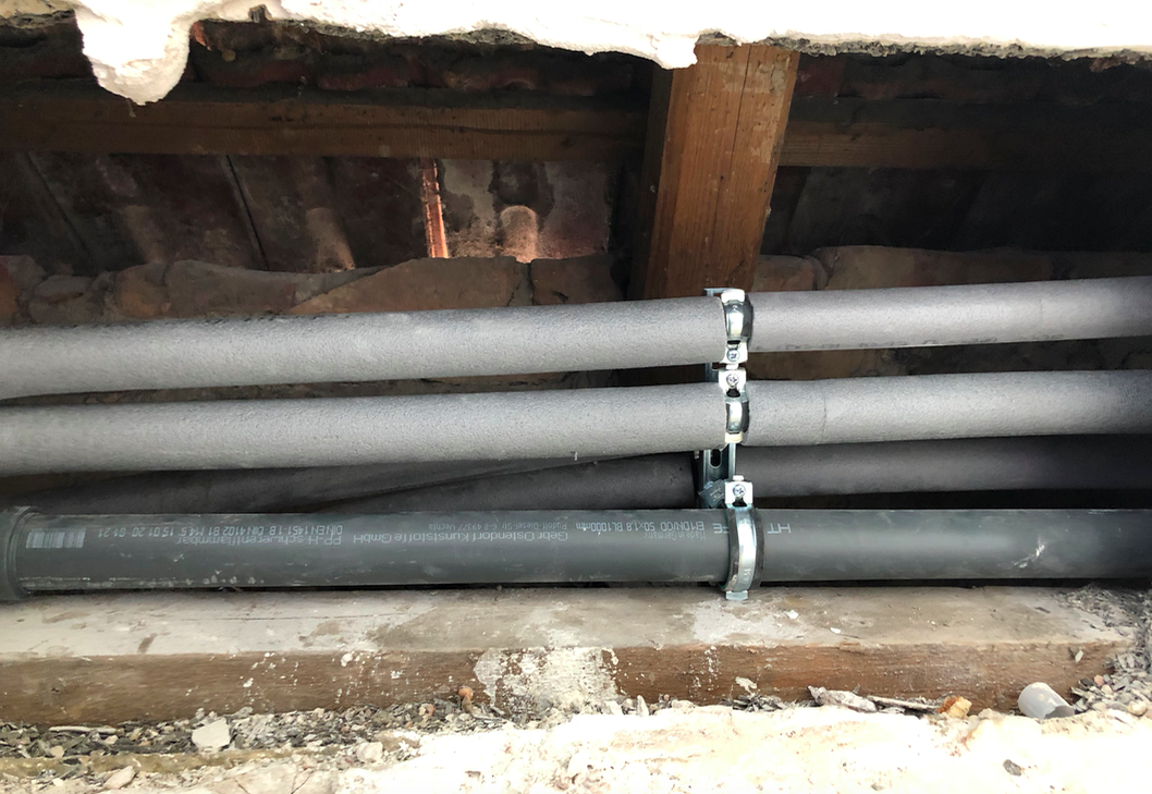

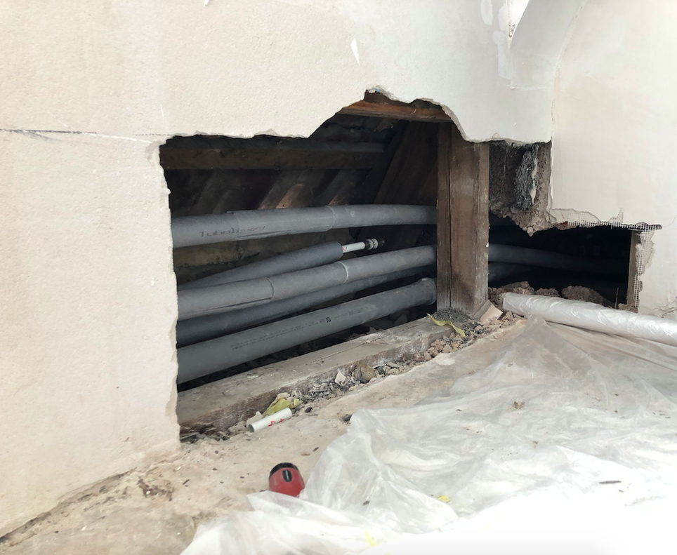

    Guten Tag zusammen,
    mich würde interessieren, war ihr für eine Meinung zu den beiliegenden Fotos habt.
    Es handelt sich um ein Kaltdacht, ungedämmt. die Wand war/ist mit Sauerkrautplatten gedämmt.
    Wie man sieht liegen die Rohre praktisch im Freien, da direkt an den Dachsteinen anliegend.
    Geht das gut? Oder frieren mir da die Rohre sofort ein im Winter?
    Danke euch,
    Pfuschi Bildschirmfoto 2020-12-04 um 15.00.16.png Bildschirmfoto 2020-12-04 um 15.00.04.png

    Richtig erkannt.
    Hängt vom Ort und den auftretenden Außentemperaturen ab. Auf Sumatra wäre das Einfrieren nocht so das Problem.
    In den Neunzigern, als Jeder der meinte eine Muffe auf ein Rohr schrauben zu können, Heizungen baute, wurde das öfter gemacht. Solange das Wasser immer in Bewegung blieb,ging es meist auch gut. Wehe es gab einen Stromausfall oder jemand kam auf die Idee, nachts die Pumpe abzuschalten. In Deinem Falle scheinen aber auch noch Trinkwasserleitungen da lang zu laufen. Die sind dann viel stärker gefährdet.

    Danke @Fred Astair . Mit anderen Worten, es ist nicht Stand der Technik. Aber Sauerkrautplatten ja auch nicht. :-D
    Noch ne Frage zu dem Trinkwasser. Heißt, so lange die Zirkulationspumpe läuft, ist erstmal halb so wild oder wie meintest du das?

    Wenn Du mit der Energievernichtung leben kannst, ja. Hast Du aber für Kaltwasser auch eine Zirkulation (Kein Quatsch, habe ich seit diesem Jahr schon in drei Anlagen eingebaut, aber mit Kühler gegen unzulässige Erwärmung)?

    Ich verstehe nicht, worauf Du hinauswillst. Sollen wir Dir den Mist gesundbeten?
    Wenn Du den Drempel schon aufgemacht hast, dämme die Dachhaut ordentlich und schaffe einen Wärmeverbund beheiztes Zimmer/Rohrkoffer.
    Ich würde sogar eine extra Rohrschlaufe mit Thermostatventil auf Frostschutzstellung da reinlegen, um ruhig schlafen zu können.

    Richtig. Die Leitungen müssen der warmen Gebäudehülle zugeordnet werden. Die Dämmung muss zwischen Dach und Kniestock liegen damit die Leitungen von der Trägheit des Raumes profitieren.

    Vor allem ist da doch ein HT Rohr also Abwasser
    Wenn das einfriert wird’s auch blöd

    Also abgekoffert ist da nichts, aber es liegt wohl noch Wolle um die Rohre, sagt der Sani. Also besser nochmal aufmachen und abkoffern?
