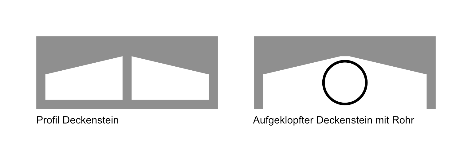

    in unserem vor ca. zwei Jahren erworbenen Fertighaus aus den 80ern haben wir einen Keller mit Hohlsteindecke.

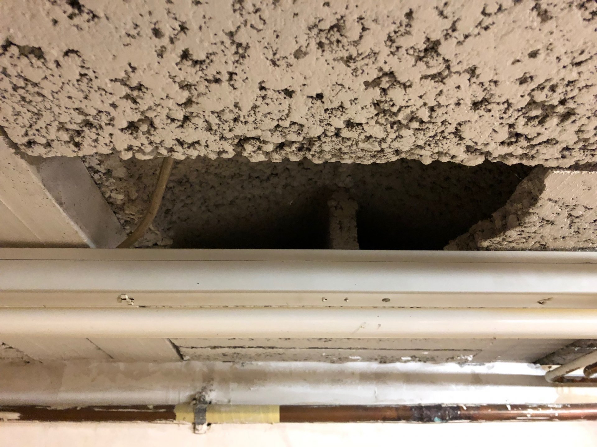

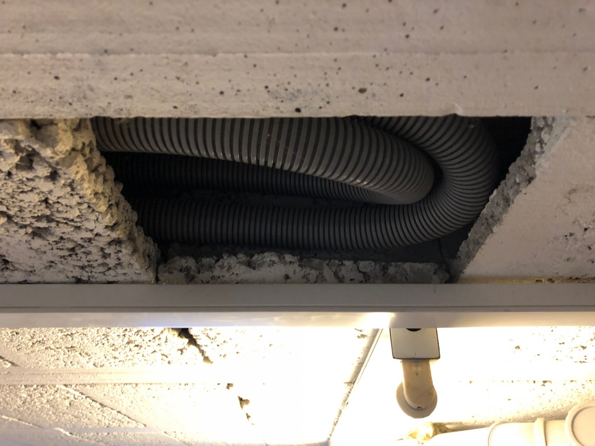

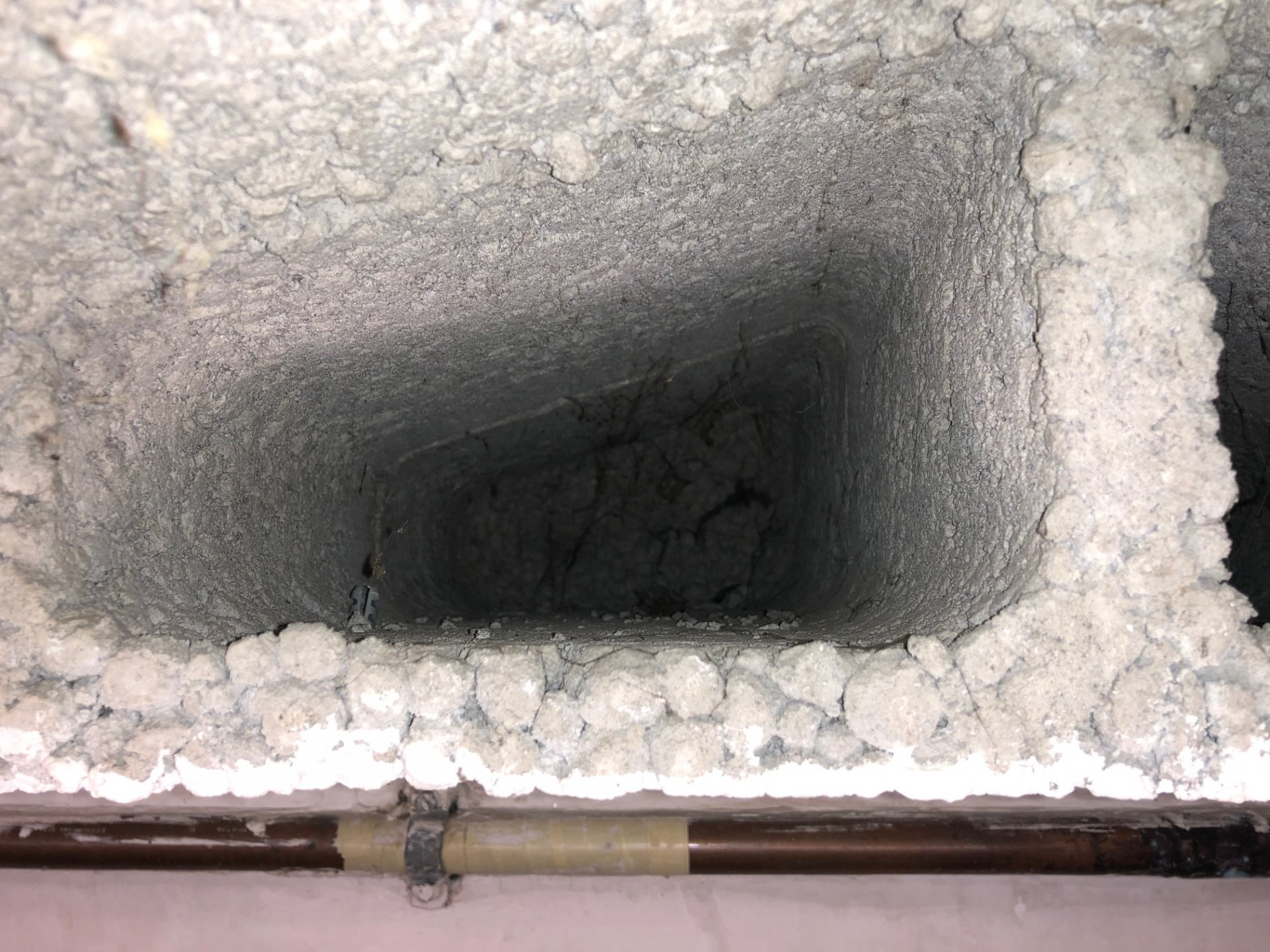

    An sehr vielen stellen sind einzelne Seine von unten aufgeklopft um Kabel längs durch die Decke zu führen.
    Wir überlegen ob die Statik der Decke dadurch bereits maßgeblich beeinträchtigt wird. Falls nein, würden wir gerne auf einige Meter Länge die Steine aufklopfen um ein Abwasserrohr darin verschwinden zu lassen.
    Selbstverständlich würden wir vorab einen Statiker zu Rate ziehen.
    Uns geht es zunächst nur um eine erste Einschätzung.
    Anbei eine Skizze die mit dem Profil des Hohlsteins und geplantem Rohr.
    Ich als Laie vermute (hoffe), dass die Last vom bogenförmigen Teil des Steins getragen wird, während die untere gerade Seite vorrangig optische Gründe hat.
    Viele Grüße
