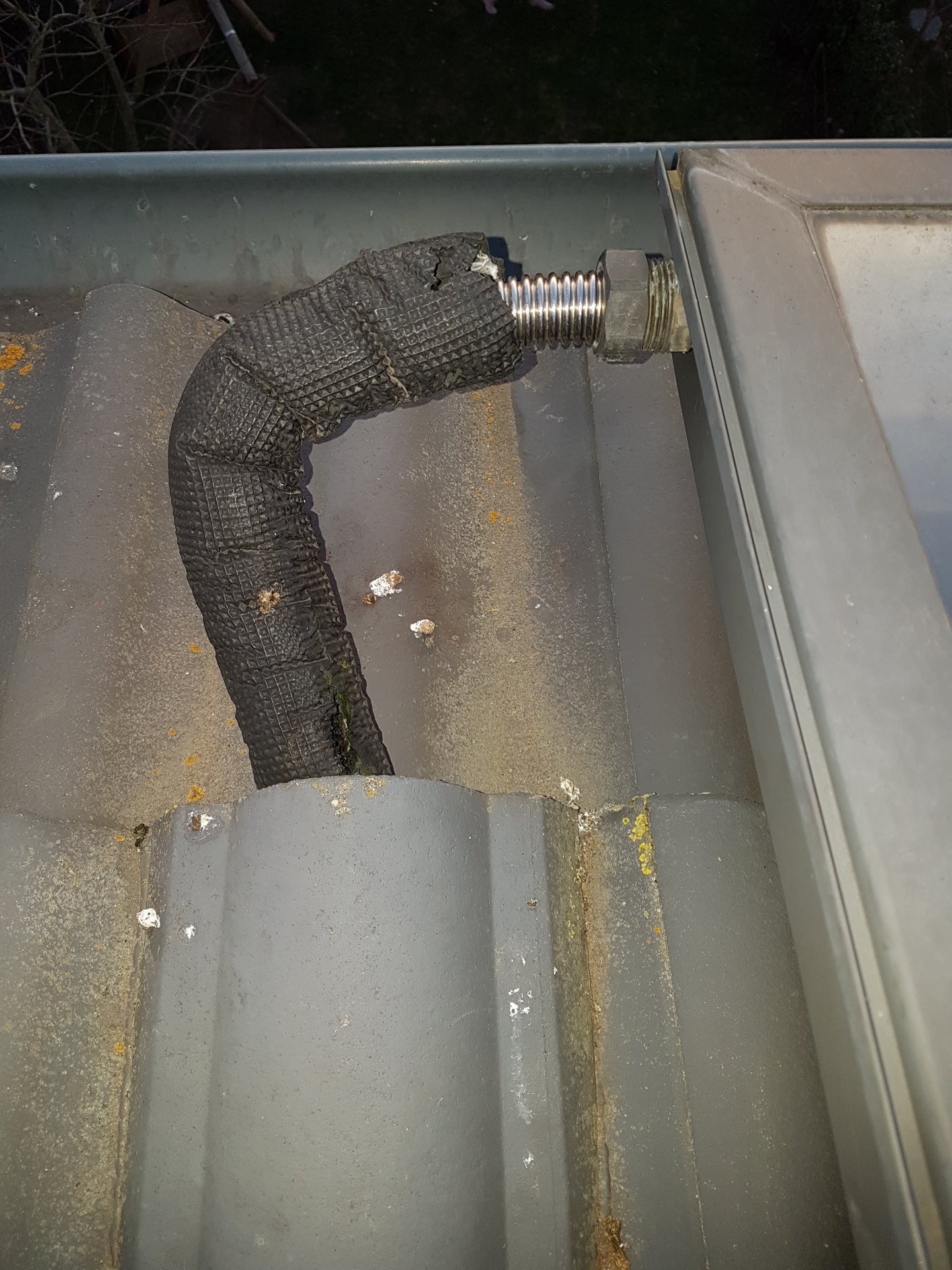

    Hallo Leute,
    hatte plötzlich Wasser unterm Dach welches durch die Rigips Decke im Dachgeschoß durchlief.
    Nach öffnen der Decke stellte sich schnell raus das die Isolierung vom Vorlauf der Solartherme voller Wasser stand.
    Oben auf dem dem Dach hab ich dann gesehen die Isolierung außen defekt ist und da Wasser von dort rein läuft.
    Auf dem Foto sieht man den Vorlauf aus dem Dach rauskommen. Jetzt meine Frage, wie kann man das am besten ordentlich abdichten.
    Danke,
    Peter

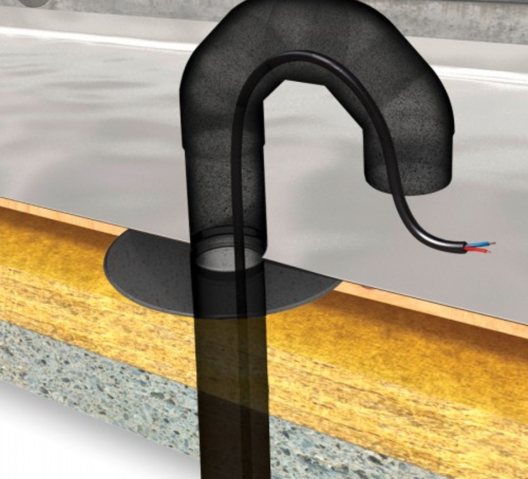

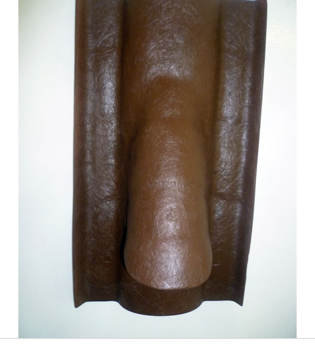

    Je nach Dach Deckung - Solar Durchführung oder Energiedurchführung oder Schwanenhals oder Kabel - Rohr Durchführung gibt es für fast alle Deckungen auch für Epdm, Bitumen, Blech etc je nach Ausführung von ca 35 €-----bis - - - - pro Stück, einfach bei dem Hersteller Ihrer Bedachung nachschauen.

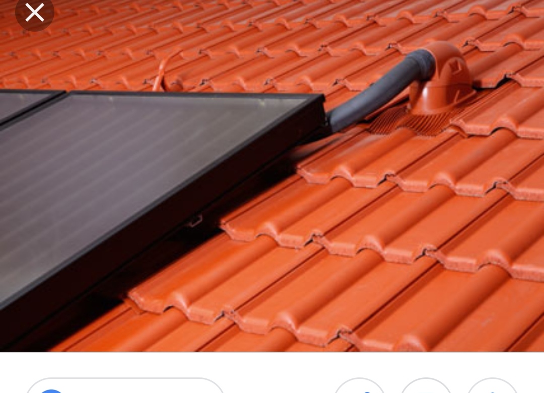

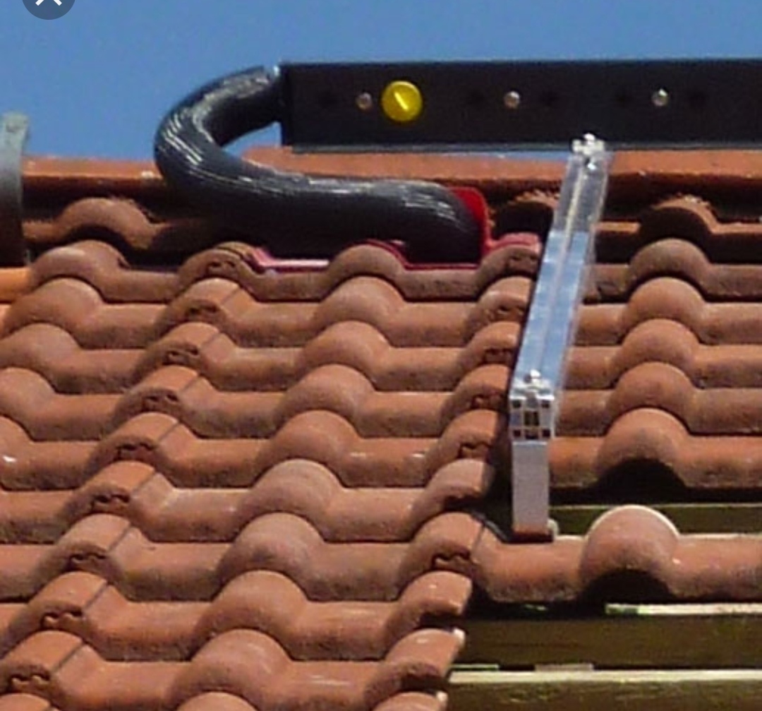

    Das auf dem letzten Bild ist ja ein Monster !
