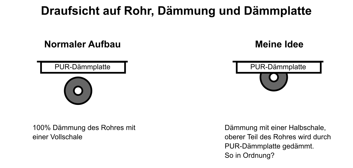

    ich dämme aktuell den Keller eines Altbaus mit 8 cm PUR-Platten. Wo Rohre im Weg sind, will ich sie knapp unter der Dämmung neu verlegen. Dabei soll so wenig Platz wie möglich verloren gehen, da die Decke jetzt bereits nur knapp über 2 m hoch ist.
    Nun frage ich mich, ob ich bei Rohren, die mit 100% gedämmt werden müssen, auch die PUR-Dämmung der Kellerdecke direkt über dem Rohr mit einbeziehen darf.
    Normalerweise würde erst die Kellerdecke kommen und darunter die vollflächig mit Rohrschalen gedämmten Rohre.
    Kann ich stattdessen auch das Rohr ganz eng an die Kellerdeckendämmung montieren und darunter lediglich eine Rohrhalbschale verwenden?
    In beiden Fällen wäre das Rohr komplett mit Dämmstoff umschlossen. Auch hat die PUR-Kellerdeckendämmung einen besseren U-Wert als Rohrschalen aus Steinwolle.
    Oder übersehe ich bei meiner Idee etwas bzgl. Bauphysik / Zulassung?

  7. #7 Saniergecko, 03.07.2025
    Saniergecko
    Saniergecko
    26.01.2024
    Ok, dann hier mal eine Skizze meiner Idee:
  8. #8 Fred Astair, 03.07.2025
    12.874
    6.709
    Ach so deshalb. Es musste eine Computerzeichning sein. Papier und Bleistift ist bäh.
    Zu Deiner Frage: Nein, das ist so nicht in Ordnung, weil kein geprüftes System. Das kontrolliert zwar niemand, aber wenn es Dir nicht wichtig wäre, würdest Du kein Thema aufmachen. Wie willst Du dauerhaft den Spalt zwischen Dämmplatten und Fünfachtelschalen schließen und wie beabsichtigst Du diese Geometrie sauber herzustellen?
    Deshalb komme ich auf meine erste Antwortfrage zurück: Wozu der ganze Zauber?
