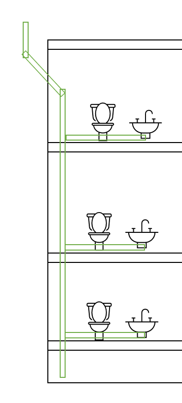

    nachdem ich hier nun schon eine ganze Weile mitlese habe ich nun selbst ein Thema mit dem ich mich gerne mal an euch wenden würde.
    Kurz zur Situation: Wir bauen aktuell eine Doppelhaushälfte mit Bauträger. Für das Haus ist ein Flachdach vorgesehen und der Bauträger hat wohl vor Fertigstellung des Daches vergessen eine Entlüftung vorzusehen. Da es wohl Probleme mit einer nachträglichen Bohrung und der Dichtigkeit des Daches gibt wird nun überlegt das Rohr seitlich rauszuführen.
    Wir haben zwei Geschosse und unsere Bäder liegen alle schön übereinander mit einem Fallstrang, im Grunde sähe das ganze dann also so aus?
    Wäre so eine Lösung akzeptabel? In allen Skizzen wird die Leitung immer gerade aufs dach geführt. Ich hatte an einer Stelle mal gelesen, dass diese Lösung nicht DIN komfort wäre. Ich sehe anderseits allerdings auch nicht, warum so ein kleiner Knick ein Problem stellen sollte ... allerdings bin ich auch absoluter Laie :lock
    Vielen Dank schonmal für eure Hilfe!

    Dass Ihr zum ersten Mal im Leben baut, sei Euch verziehen. Aber müsst Ihr dazu einen Bautrüger nehmen, der das auch zum ersten Mal macht?

    Meine Kritik hat weniger mit der Konstellation BT zu tun, als vielmehr mit dem Diletantismus der Verantwortlichen.
    Von möglichen Geruchsbelästigungen in der Nähe liegender Fenster abgesehen ist die Verunstaltung der Hausansicht nicht jedermanns Sache. Gefällt Euch das? Dann lasst Euch doch noch einen Kaminofen ins Wohnzimmer stellen und führt das Rauchrohr der Einfachheit halber gleich durch eine Blechplatte, die Ihr ins Oberlicht des Fensters einsetzt nach draußen.
    1945 liegt schon lange zurück...
    Jeder Dachdecker ist in der Lage, Deckung und Dämmung so aufzuschneiden, dass eine Kernbohrung gesetzt und hinterher das Dunstrohr vernünftig eingedichtet werden kann.
    Sagt dem Pfuscher, dass Ihr das Kaufobjekt so nicht abnehmen werdet.
    Ansonsten möge er Euch beweisen, dass seine Methode den allgemein anerkannten Regeln der Technik entspricht. Ihr müsst ihm vor der Abnahme nicht das Gegenteil beweisen.

    Nein, ich bin ja auch nicht überzeugt/glücklich mit der Lösung und denke das so eine Bohrung durchs Dach schon irgendwie möglich sein muss. Deswegen versuche ich hier ja auch zu erfragen, ob das überhaupt "legal" ist, um dann ein paar Argumente zur Hand zu haben (abgesehen davon, dass es in der Baubeschreibung anders steht).
    Ich kann es halt selbst schwer einschätzten und auch nachlesen geht nur bis zu einem bestimmtem Punkt.

    Du brauchst keine Argumente.
    Der BT möchte von der Baubeschreibung, also vom Vertrag, abweichen, also muss er die Gleichwertigkeit und Übereinstimmung mit den aaRdT nachweisen.
    Allein die Idee ist so abwegig, als würde Dir Dein Autoverkäufer einreden wollen, den Auspuff nach oben durchs Dach zu führen.

    Ist es das? Alles was nicht durchs Flachdach geht macht mir keine Sorgen wegen Undichtigkeit. Blöd siehts aus keine Frage

    Für's Flachdach gibt's Formteile - aber für die Dunstrohrdurchführung durch die Fassade?!?
    Augenkrebs!
    und nach ein paar Monaten die ersten Rotznasen an der Fassade unterhalb der Rohrdurchführung...
