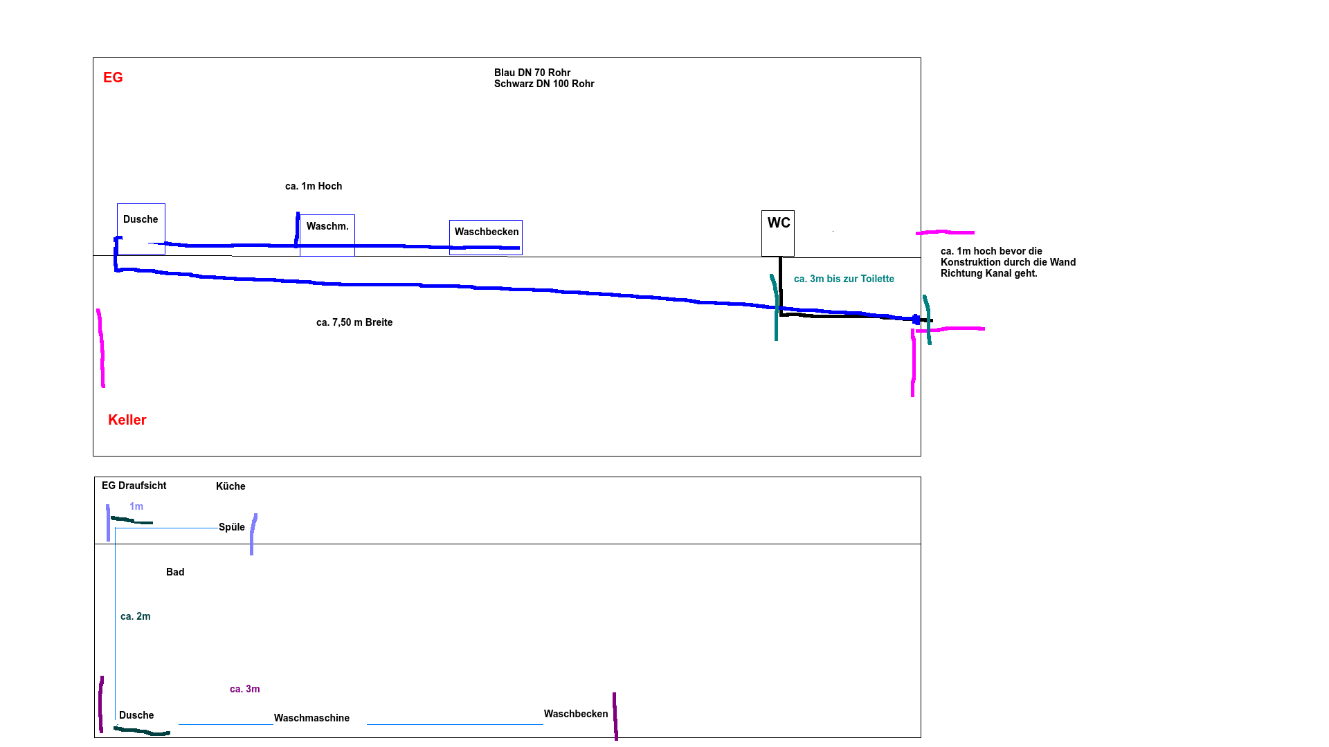

    Ich habe mir einen Altbau gekauft. Nenn kleines EFH.
    Die Sanitär Installation ist alles im Erdgeschoß Es gibt noch 1 OG aber ohne jegliche Installationen)
    Aktuell gibt es scheinbar keine Rohrentlüftung (zumindest habe ich bisher keine gesichtet).
    Der Abfluß der Toilette (nen DN 100 Rohr) geht direkt von der Toilette Schräg duch eine Wand in den Keller und dann nach ca. 2m schon direkt nach draussen zum Kanal. Gesamtlänge vom Rohr dürfte unter 3m sein.
    Neben der Toilette hab ich dann bis zur Wand die Abflüsse für Waschbecken, Waschmaschine und Dusche wo ein DN70 Abwasser Rohr für den Abfluß sorgt (ca. 3m) . Unter der Dusche kommt noch das Abwasserrohr von der Küche an (von Küche bis da ca. 3m).
    Dann geht die Leitung durch die Wand, komplett durch den Keller (ca. 7m) um dann kurz vor der anderen Kellerwand am Rohr für die Toilette angeschlossen zu werden.
    Ich hab dazu mal grobe Skizzen angehangen damit man sich das etwas besser vorstellen kann.
    Höhenunterschied ist da nicht sonderlich viel, Vom höchsten Einlauf (Anschluß Waschmaschine) bis zum Ausgang Richtung Kanal würd ich sagen so max. 1,5m.
    Ich lese immer wieder das eine Entlüftung der Abwasserleitung Vorschrift ist.
    Von daher jetzt die Frage: an welcher Stelle macht das bei der Konstuktion Sinn und gibt es da zulässige Methoden ohne viel Aufreißen zu müssen (für übers Dach müsste ich in 2 Etagen entsprechend aufreißen.)
    Hat da wer eine Idee zu?

    Naja so ne Toilettenspülung zieht dir vermutlich einige Siphons leer in dem System. Also ein Entlüfter/Durgo ist das absolute Minimum.
    Man führt die Entlüftung über Dach, damit es zu keinen unerwünschten Effekten kommt.
    Wenn du das jetzt im EG durch die Wand nach aussen führst riecht es dort ständig angenehm nach Kanal.
    Ich hab das zwar so noch nie gesehen, aber theoretisch muss das Leitungsstück was nur als Entlüftung fungiert (oberhalb des letzten Entwässerungsgegenstands) nicht mal frostfrei sein. Also theoretisch könntest du das evtl sogar aussen an einer Hauswand/Ecke entlang nach oben übers Dach ziehen.
    So ähnlich wie diese Edelstahl Kamine "Modell Hartz4" die man gerne im Neubau sieht.

    Wie nennst Du denn Dein kleines EFH?
    Dann geh einfach mal auf die Suche auf und unter dem Dach. Früher hat man nämlich nicht solchen Sch... gebaut und die Ent- und Belüftung über Dach weggelassen. Entlüften, und somit Überdruck abbauen, können die vielgepriesenen Schnüffelstücke nämlich nicht. Das machen dann die Syphons mit der geringsten Sperrwasserhöhe, die wie ein Gärverschluss auf dem Weinballon fungieren und die Leute wundern sich, warum es im Haus nach Kanal stinkt.
