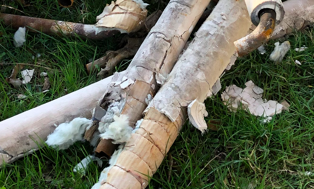

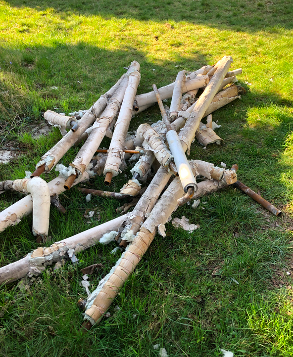

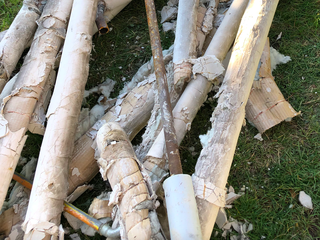

    Hi, kurze Frage: Wir lassen ein Haus sanieren und als ich heute in den Garten kam, lagen dort die ganzen alten Rohre aus dem Keller verteilt.
    Problem: Die Isolierungen der Rohre sehen nach Gips aus, aber es fliegt auch Glaswolle munter durch den Garten. Wir haben kleine Kinder, die wir jetzt nicht frei im Garten rumlaufen lassen
    Bildschirmfoto 2020-03-27 um 17.20.46.png Bildschirmfoto 2020-03-27 um 17.20.32.png Bildschirmfoto 2020-03-27 um 17.19.45.png .
    Könnt ihr mir sagen, ob jetzt im ganzen Garten Asbestfasern rumfliegen - oder ist das übertrieben?!?
    Und ist jetzt der ganze Keller bzw. das Haus verseucht??

    Das ist bloß einfache Dämmwolle mit Gips umzu. Alte Dämmwolle ist natürlich auch nicht Gesund kann man aber mit Atemschutzmaske Problemlos selbst entsorgen. Das sieht man in alten Gebäuden häufig. Wer hat das denn überhaupt einfach da hingeworfen? Der Klempner? Den würd ich die Ohren lang ziehen.

    Danke dir! Jetzt habe ich gelesen, dass ja wohl auch im Gips teilweise Asbest beigemischt wurde?!
    Also keine Gefahr, wenn die Kinder mit irgendwelchen Resten davon in Berührung kommen im Garten?
    (diese "Dämmwolle" fliegt wirklich durch den ganzen Garten)
    Haus ist übrigens von 1954.
    Und ja, den Klempner werde ich mir auch krallen!
