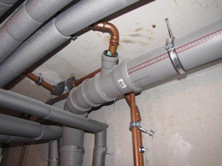

    gibt es eine einfache Möglichkeit festzustellen, ob eine Rohrleitung oxidiert ist oder ob es sich um Patinabildung auf dem Rohr handelt?

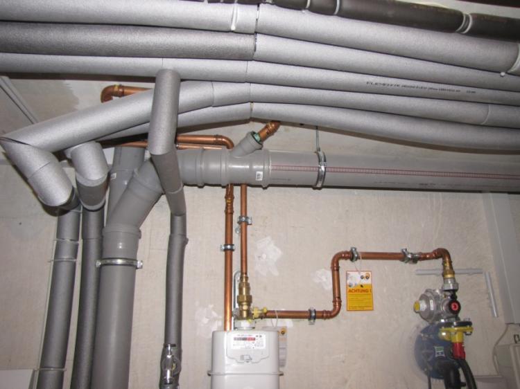

    Anbei sind zwei Bilder von der gleichen Stelle:
    Sollte die Rohrleitung tatsächlich oxidiert sein, ist es ernst zu nehmen?

    was wird in dem Kupferrohr geleitet, dass in das Kunststoffrohr eingeführt ist?
    Da waren ja wahre Künstler zugange. Derjenige der die Dämmung um die Leitungen gelegt hat war wohl auch nicht sonderlich motoviert !?

    Ich hatte gedacht nur Wasser, schließlich ist das große Kunststoffrohr an das Ablauf-Rohr im WC angeschlossen (?).

    ich kritisiere die fehlenden Verbindungen der einzelnen Elemte. Da ist immer ein schönder Spalt dazwischen und ansonsten ist das ganze krumm und schief.
    Der Anschluss des Kuperrohres in das Kunststoffrohr ist oberhalb der Rückstauebene?
    Der Anschluss ist geruchsdicht ausgeführt?
    Ich habe so einen Anschluss von Kuper an ein Abflussrohr noch nie gesehen, kann daher nicht mal sagen ob das so zulässig ist.

    wie es aussieht, handelt es sich wirklich nur um Wasser, die von der Hebeanlage (Dusche im Keller) ins Abwasserrohr gepumpt wird.
    Die Hebeanlage steht auf dem Boden im Keller. Das Wasser verlässt die Hebeanlage über ein Messingrohr, das dann ganz nach oben in den Erdgeschoss verläuft und von da kommt das Wasser nach unten ins Abwasserrohr (durch das Stück das auf Bilder im Ersten Post zu sehen ist).

    Dann ist das so in Ordnung.
    Hebeablage pumpt über die Rückstauhöhe und bindet in die SW-Leitung ein.
    Das Grüne am Kupferrohr ist Grünspan, Oxidation oder nenne es Patina, wenn Du magst. Das ist nämlich alles dasselbe.

    aber der Anschlusspunkt ist dann doch unter der Rückstauebene, oder?
    Ich bin zu wenig Sanitärler, aber ist so ein Anschluss wirklich dicht bei rückstauendem Schmutzwasser?
    Wenn dieser Verbindungspunkt der beiden Rohre höher wie die Straße außen ist, dann ist es OK,
    ist er tiefer würde ich mir Gedanken über die Dichtigkeit machen.

    Stellt es ein Mangel dar?
    und vor allem soll nach der Ursache suchen?
    Liege ich mit meiner Vermutung richtig, dass die Mängelausbesserung (falls es ein Mangel ist) nicht kostspielig sein wird?
    Sonst habe ich nirgendwo im Keller grüne Flecken entdeckt.

    Der Anschluss ist im Keller knapp unter der Decke. Und die scheint etwas höher als die Straße zu liegen.

    Kein Mangel. Da ist irgendwann mal etwas feucht gewesen. Dem Kupfer macht das nichts aus.
