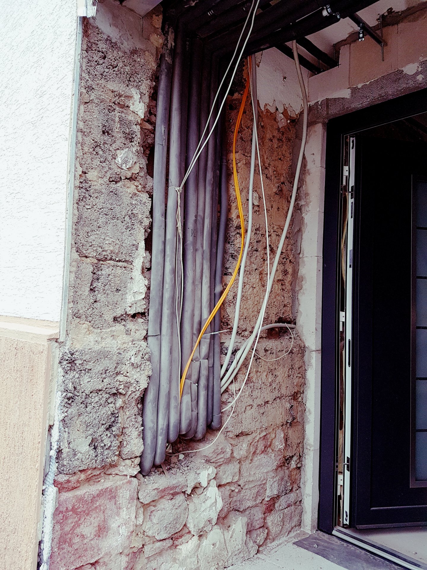

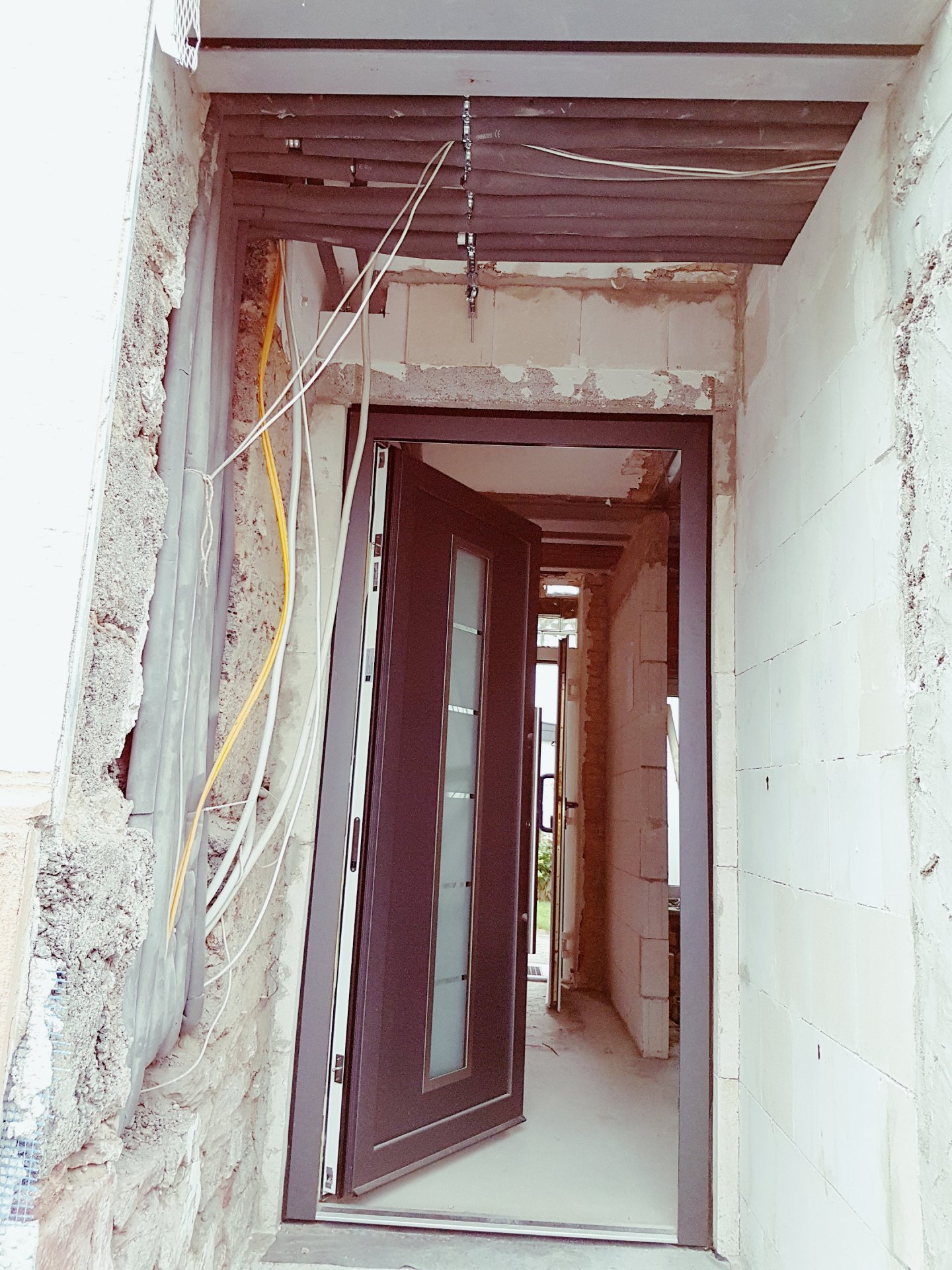

    wir haben einen neuen Eingang gebaut, die Versorgungsleitungen (Heizung, Wasser, Strom) laufen zur Zeit außerhalb vom Gebäude (bin nicht erklären, dass die Leitungen hier nicht langzulaufen haben :biggthumpup:). Dieses ist das einzige Gewerk bei unserem Umbau, wo wir noch keinen Handwerker gefunden haben und evlt. DIYS machen müssen. Immerhin war ein Fachmann von einer Bausanierungs-Firma (bis Ende des Jahres ausgebucht...) da und hat mir Tipps gegeben.
    Eigentlich ganz einfach einfach: Decke und Wand soll mit (Aquapanel o. ä.) beplankt bzw. abgehängt werden. Vor, hinter und zwischen die Rohre kommt ordentlich dick Dämmwolle. Die Dämmwolle packen wir fest in alle Zwischenräume, so dass keine Luft zirkulieren kann. Wir können die seitlichen Rohre ca. 8 - 12 cm dämmen und oben 15 cm. Vom Frostschutz her sollte das reichen und Feuchtigkeit dürfte auch keine entstehen, wenn alle Hohlräume geschlossen sind.
    Die eigentliche Frage an das fachkundige Publikum lautet: Kann ich die Zementplatten mit den normalen Ständerprofilen/ Abhänger verbauen?

    Geh auf die Knauf Webseite und suche nach "D28"
    Kostenlos. Inkl. Details.

    So lange ausreichend Zirkulation vorhanden ist, friert nichts ein.

    Und wenn Wasser komplett steht, dann friert es auch in der besten Dämmung der Welt ein.
    Eine Wärmequelle braucht man dann schon noch.

    D282 ist Aqua bei Knauf, korrosionsgeschützes Profil (bei Kauf schwarz oder inox) Schrauben SN oder Fassadenschrauben, da im Aussen Bereich.
