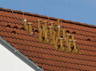

    Ich habe eine Frage zur Entlüftung der Abwasserleitung aufm Spitzboden. Darf man auf die auf dem Spitzboden endende Leitung einen Rohrentlüfter machen?
    Habe irgendwo gelesen das eine Leitung mindestens durchs Dach nach aussen geführt werden muss. Is das richtig und weiss auch jemand warum das so ist?
    Hat das was mit der Sicherheit bei einer Kanalreinigung zu tun?

    generell haste ja recht. aber wenn ein solches ventil auf dem rohr steckt, dann öffnet das ja immer nur ganz kurz. das bisschen geruch das da hoch kommt geht durch die querlüftung weg (2 mal 150mm im Giebel).
    würde gerne wissen ob das so erlaubt ist und welche nachteile es geben kann.

    Derartige Ventile lassen NUR eine Belüftung der Rohre zu, KEINE Entlüftung.
    Es muß daher immer mindestens einer der Stränge tatsächlich über Dach geführt werden!
    Damit eben auch kein Überdruck im System entstehen kann.
    Und NUR der Strang kann auch stinken.
    Somit heißen die "Dinger" auch Rohrbelüfter.
    Entlüfter gibts nur für Heizungs-(oder Frischwasser-)Rohre...

    danke julius,
    werde dann sobald das wetter gut wird die leitung durch dach nach draussen führen.
    tut ein solches ht rohr auf dem weg durch den kalten spitzdach nicht zu sehr schwitzen? Oder muss ich das rohr isolieren?

    Alles klar!
    Danke habe jetzt alles verstanden...sobald das wetter besser wird darf der dachdecker den sani-ziegel einbauen...
