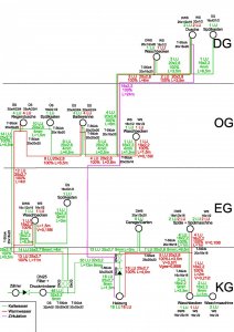

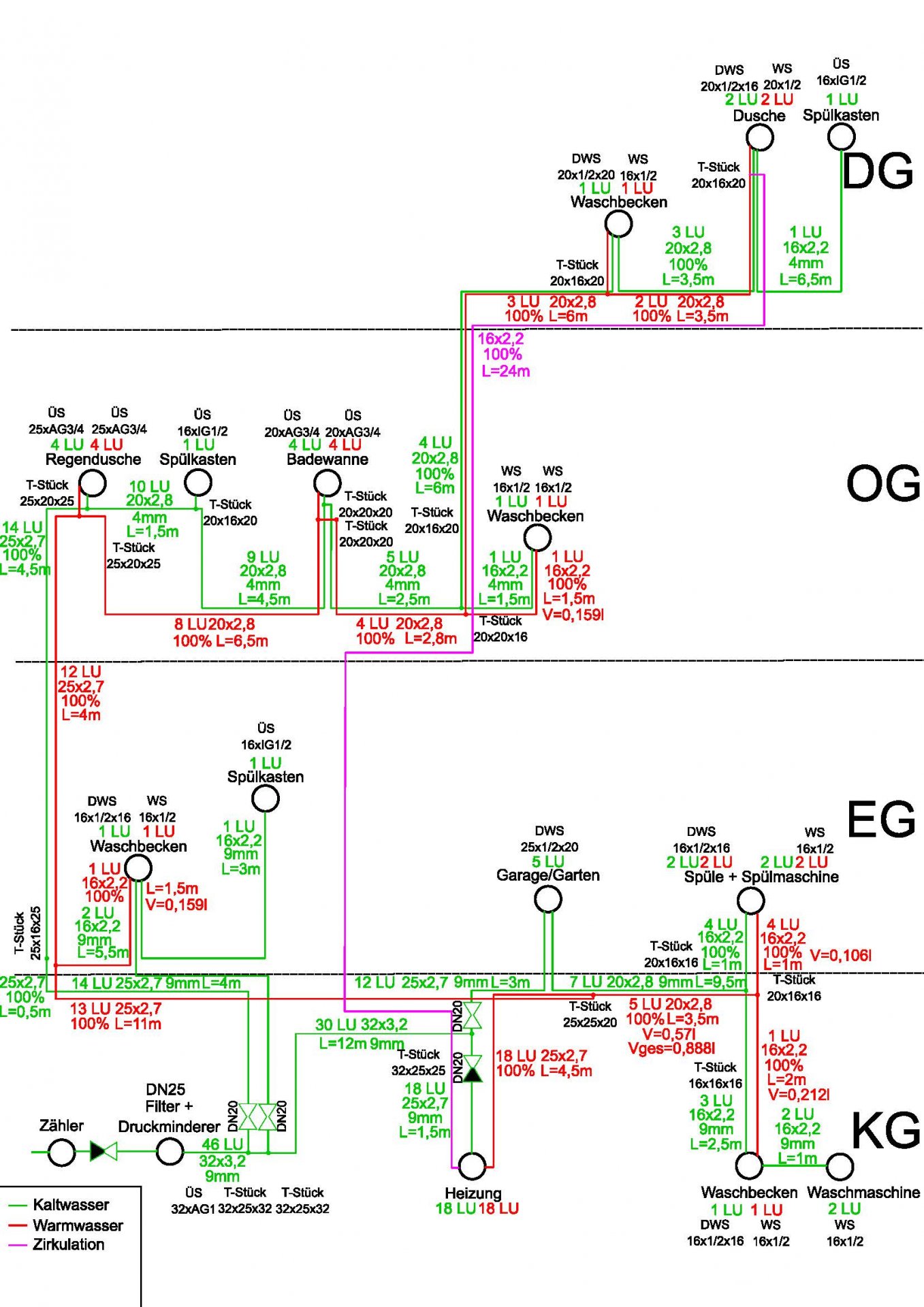

    auf Grund diverser Undichtigkeiten der vorhandenen Kupferleitungen in unserem Haus, wollen wir im Zuge der Sanierung auch alle Wasserleitungen tauschen. Es waren jetzt mehrere Sanitärbetriebe da, leider scheinen alle (sowohl kleinere 1-Mann-Betriebe, als auch mittelgroße Firmen) keinen Wert auf eine vernünftige Auslegung zu legen. Alle würden die Leitungen nach Erfahrung & Bauchgefühl auslegen und (auch auf Nachfrage) keine Berechnung durchführen.
    Ich habe mich daher in den entsprechenden Normen eingelesen und eine Auslegung nach dem vereinfachten Verfahren aus der DIN EN 806-3 durchgeführt. Für das WW in der Küche & Waschküche würde ich eine kurze Stichleitung vorsehen, alternativ müsste ich dort sonst eine weitere Zirkulation mit entsprechenden Zirkulationsventilen vorsehen. Bei dem Leitungsvolumen sollte in der Küche nach <10s die Leitung einmal gespült sein. Generell sind die WW-Leitungen zu den Armaturen mit kurzen Abkühlstrecken geplant, damit es nicht zu einem Temperaturanstieg an den KW-Leitungen kommt.
    Gibt es da noch irgendwo Verbesserungsbedarf, bzw. liege ich da mit irgendeinem Punkt völlig falsch?

    Dann gib sie doch den Firmen. Sie sollen die Auslegung prüfen und dann entsprechend umsetzen.

    Na ja, vom Durchschleifen hast Du ja offensichtlich gelesen. Mischarmaturen werden mit Warmwasser von oben und mit Kaltwasser von unten angefahren.
    Ohne Grundrisse kann ich zu Sinnhaftigkeit von Leitungsverläufen nichts sagen, da ich aber mit sowas mein Geld verdiene, werde ich das auch mit Grundrissen nicht tun.

    Eine genaue Dimensionierung jedes einzelnen Rohrquerschnittes in einem Wohnhaus halte ich für Selbsbefriedigung.
    Man muß mit möglichste wenigen Querschnitten die Anlage herstellen. Das erleichtert auch später die Reparaturen.

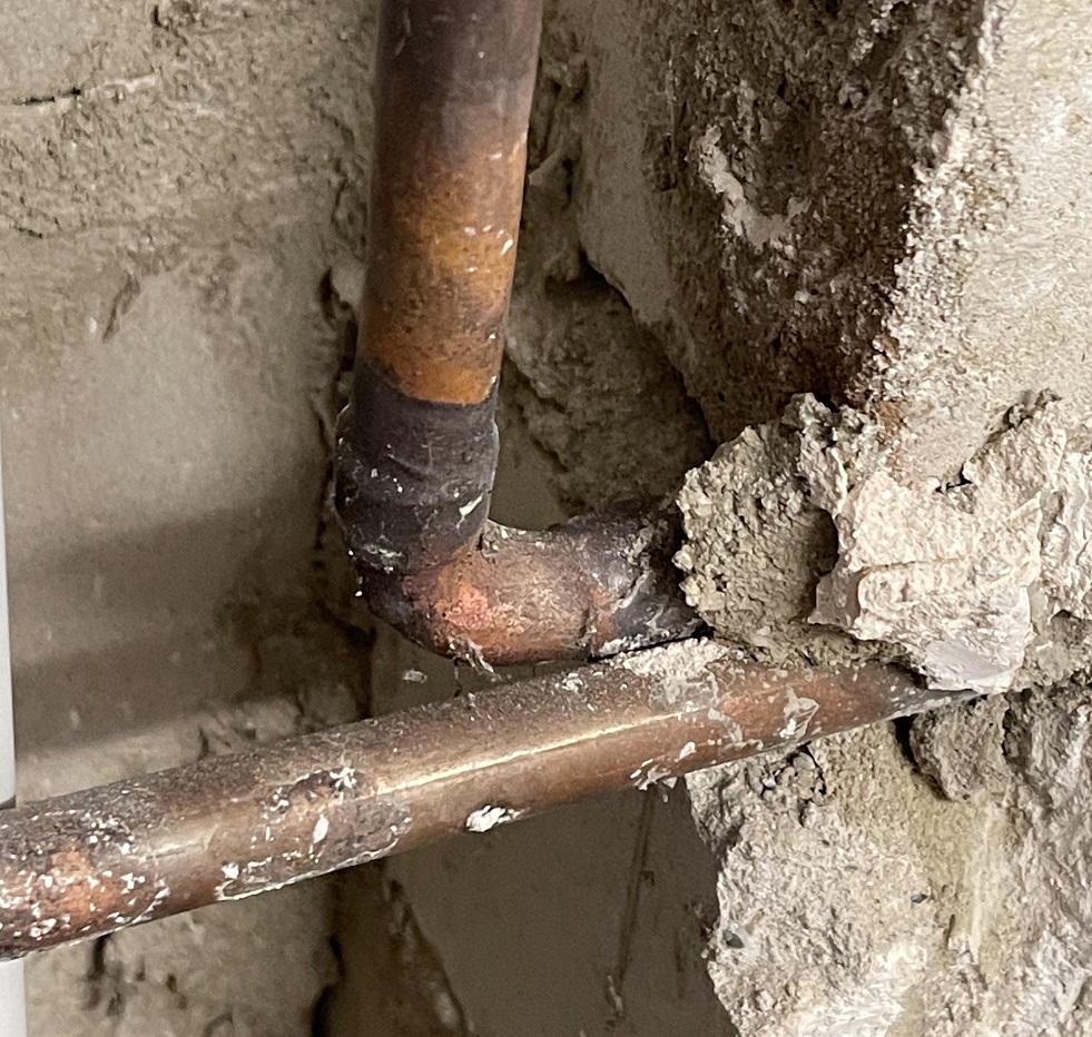

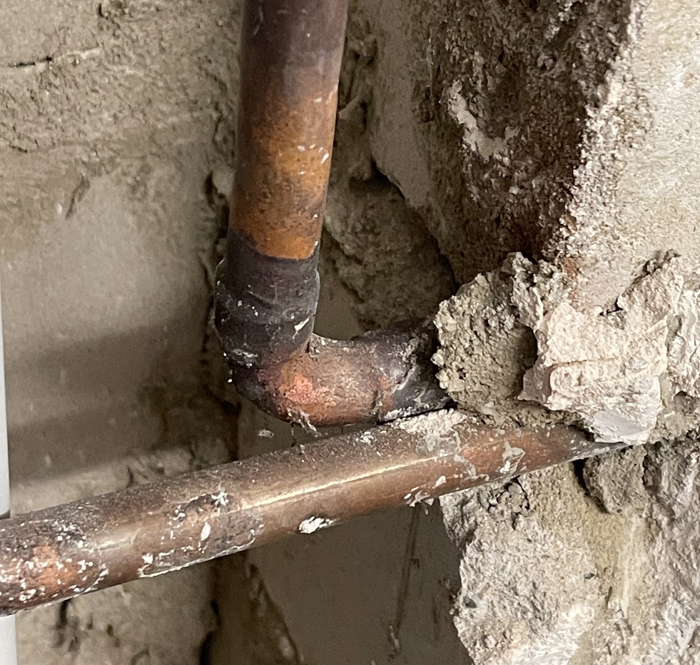

    Ich hatte auf Empfehlung nochmal jemanden da, diese Firma scheint aber bei uns keine Eintragung ins Installateurverzeichnis zu haben. Ich habe auch am Firmensitz bei den Stadtwerken keine Eintragung der Firma gefunden... Ob die das dann überhaupt machen dürften, würde ich aktuell bezweifeln.

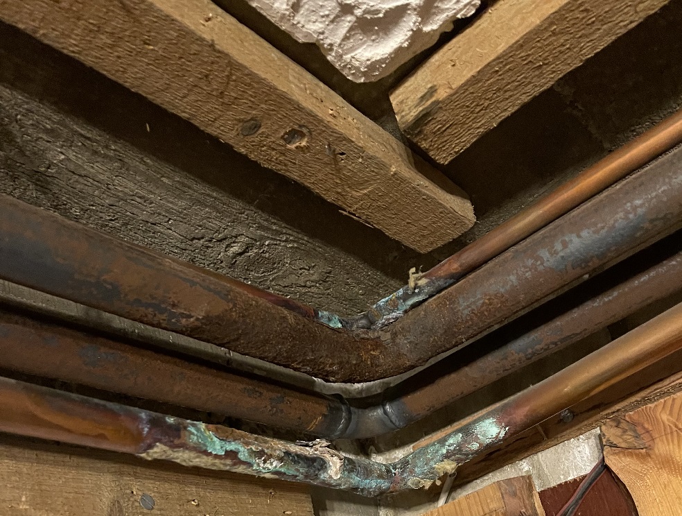

    Warum die Rohre an mehreren Stellen zerfressen waren, weiß ich nicht. Generell sind die Leitungen sehr schlecht verlegt worden (WW + KK haben sich an mehreren Stellen in der Wand berührt, ebenso an Abzweigungen) An manchen Stellen lagen die Leitungen mit den Stahlleitungen der Heizung dicht zusammen. Wasserleitung.jpg Wasserleitung2.jpg (hinten kalt, vorne warm)
    Tendenziell ja, aber wenn man bei der Auslegung "so groß wie nötig, so klein wie möglich" folgt, muss man es halt Schritt für Schritt dimensionieren. Von einer händischen Berechnung nach DIN 1988-300 würde ich jetzt auch Abstand nehmen. Das habe ich mit OVplan mal gemacht und komme sogar auf die gleichen Durchmesser.
