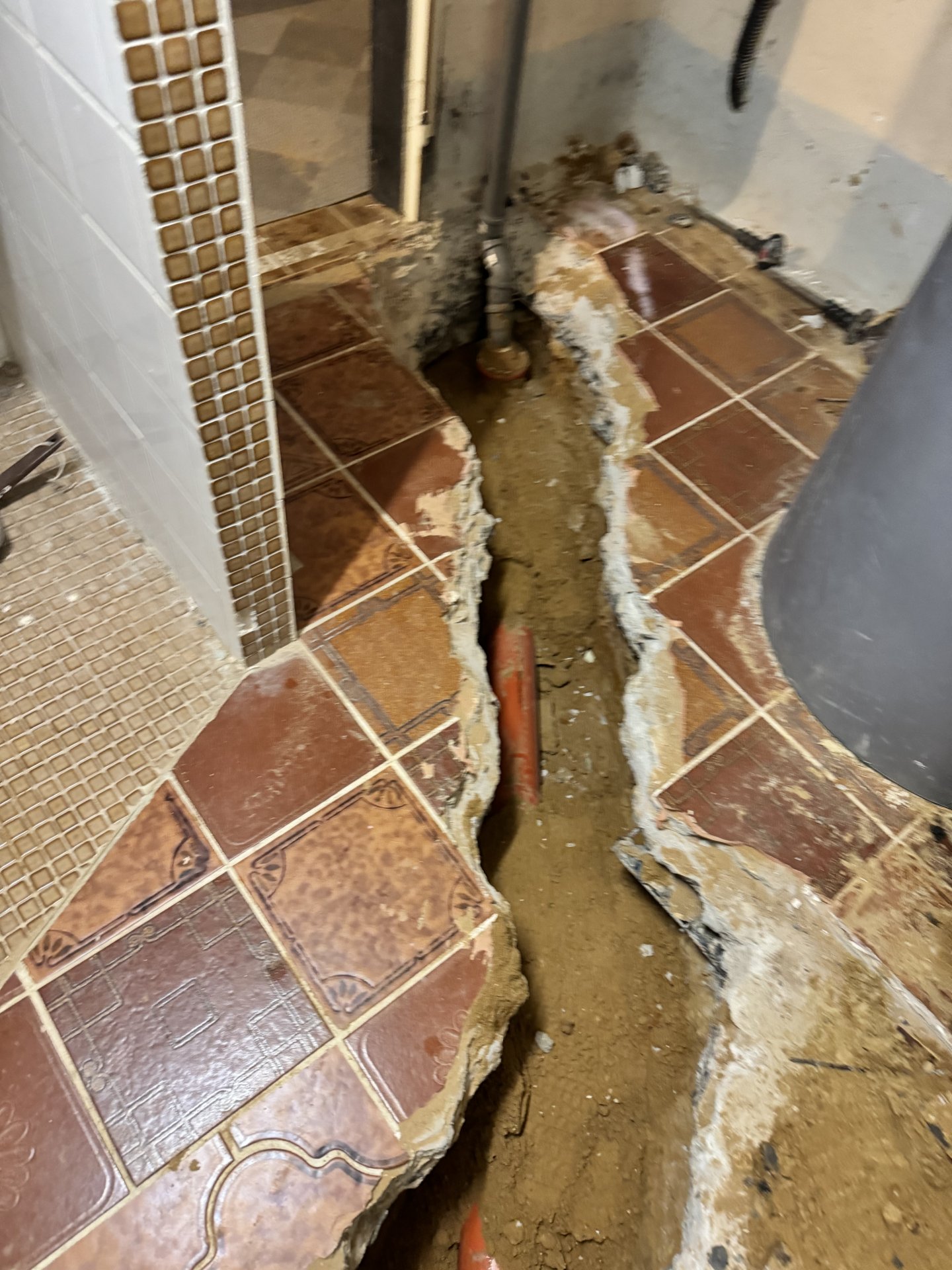

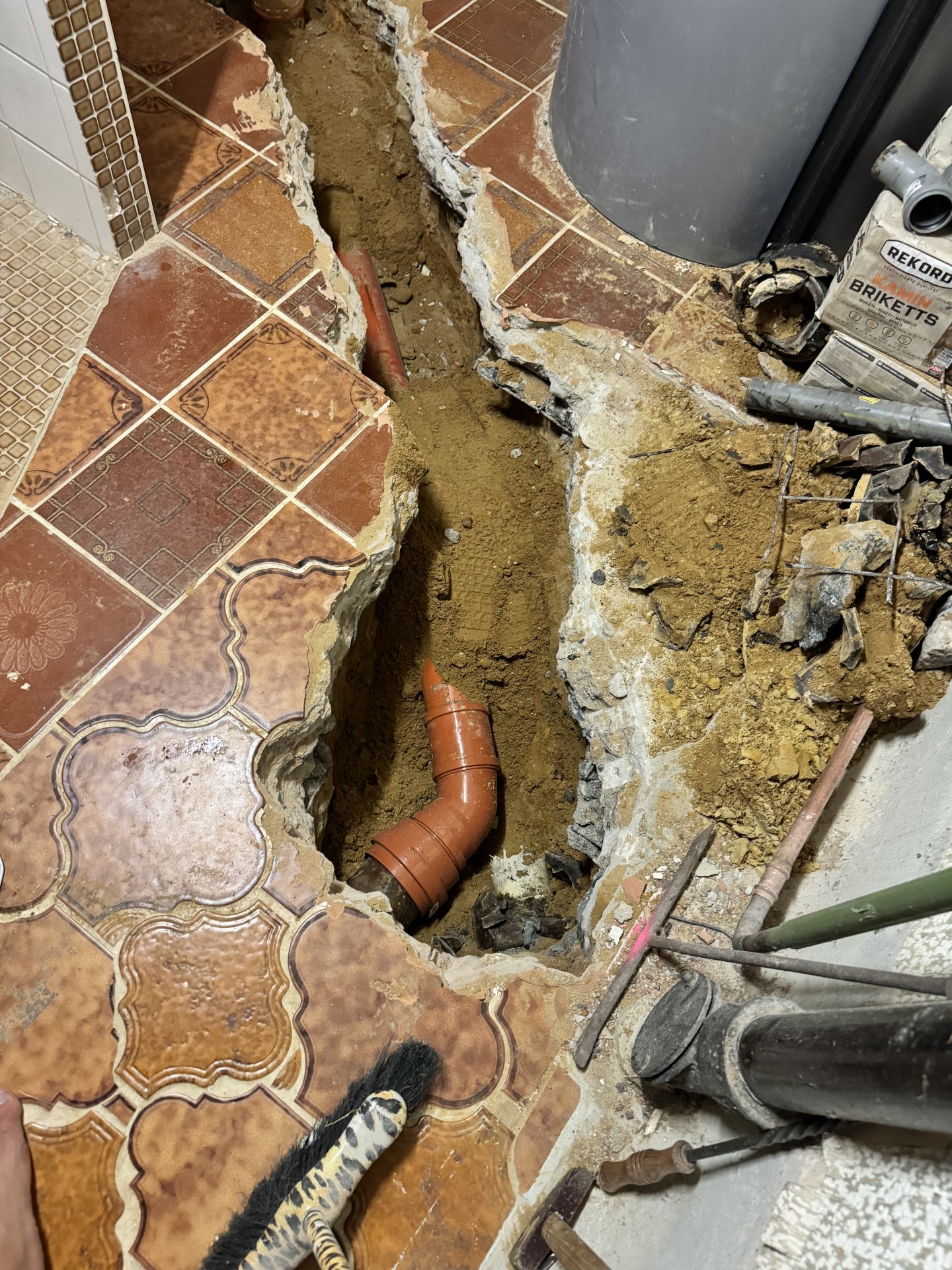

    ich musste ein ca zwei meter langes Stück im Keller aufstemmen weil die Tonrohre eine Beschädigung hatten. Austausch etc kein Problem gewesen.
    Jetz muss ich den Graben wieder verschliessen, nur bin ich bei der MaterialWahl unsicher. Es waren ca 15cm Beton, mit einer Armierung, dann 20cm Sand dann das Rohr.
    Den alten Sand füll ich auf und verdichte ich. Aber was mach ich jetz drauf? Schnellestrich, BetonEstrich, nur Beton? Armierung wieder rein? Ist nur der Heizungskeller/Waschküche wird als nicht belastet.
    Vielleicht mach ich mir zuviele Gedanken daher würde ich mich sehr über Hilfe freuen:)

    *edit Beton? Also die Bodenplatte? Da sollen sich die Experten melden. Du willst ja keine Feuchtigkeit da durch bekommen.
    Selber Aufbau wie bisher. Sand rein und dann Estrichbeton. Fachgerecht wäre wohl, den neuen Estrich dann mit dem Bestand zu verklammern und verharzen.

    Wiederherstellung des Bodens wie vorgefunden, zu den Details wie z.B. Anschluss an die Bewehrung melden sich vielleicht noch die Betonprofis.
    Aber der Übergang vom Kunststoff- auf das Tonrohr sieht mir, vorsichtig ausgedrückt, doch etwas gewagt aus. Da hätte ich Bedenken, ob das dauerhaft dicht bleibt.

    Den Anschluss des Tonrohres etc hat ne Firma gemacht, ich hab es nur aufgestemmt weil ich die Kosten dafür nicht tragen wollte;)
    aber danke erstmal, also würdet ihr auch normalen estrich dafür nehmen.

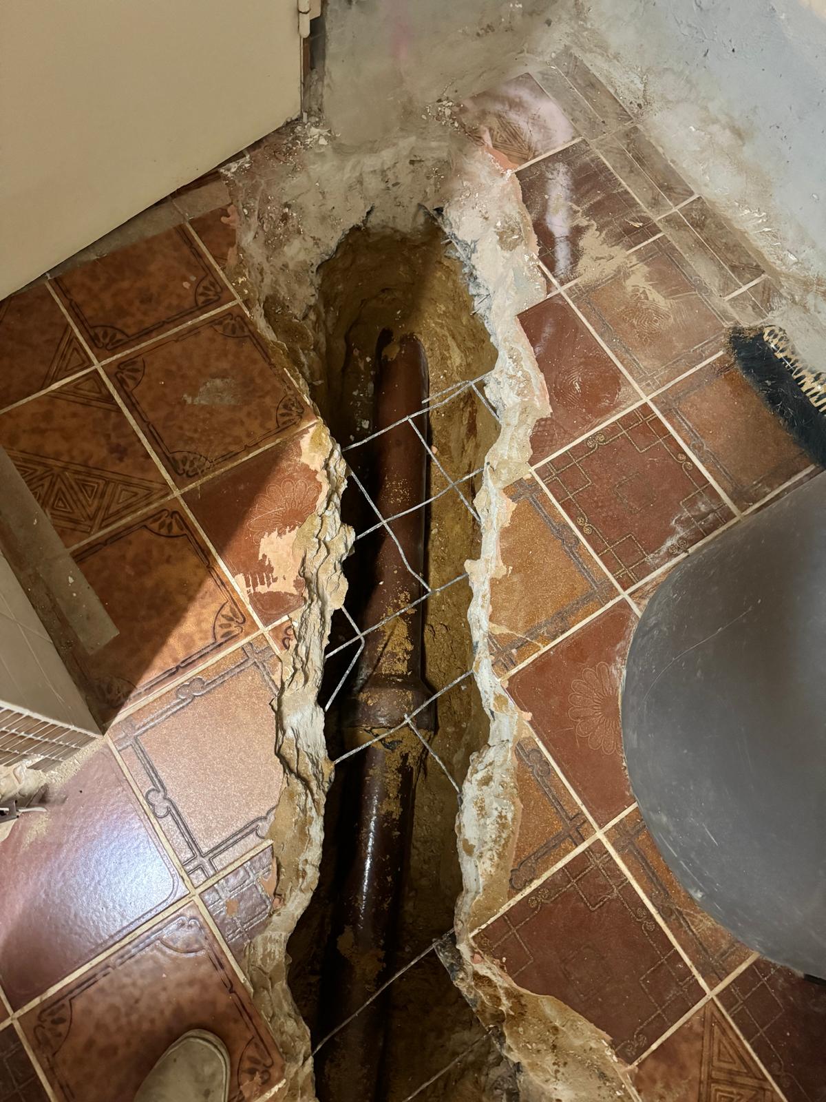

    Nachdem hier die obere Lage der Bewehrung doch recht großflächig entfernt wurde, muss diese auch wieder eingebaut werden.

    Ja das komische ist, ich hatte das Gefühl das die Bewehrung unter dem Estrich war kurz vor der Sandschicht.
    Ich hätte jetz alle 10cm ein 6er Loch 10cm mittig gebohrt und dort dann die Bewehrung reingelegt und dann den neuen Estrich etwas flüssiger reingemacht

    Ja da war nur eine Lage drin, wobei irgendwie ich nicht weis ob das wirklich Bewehrung war. Die Stäbe waren so dünn, dass ich sie einfach mit einem Bolzenschneider durchschneiden konnte. In unseren Betondecken sind deutlich dickere Bewehrungen.
    Anbei ein Bild wo die Bewehrung noch zu sehen ist.

    Das sieht nach einem älteren "Beton mit Estrichmatte auf Mutterboden" Aufbau aus. Von wann ist das Haus? 1950er?

    Das Haus ist 1968 gebaut also ja schon älter:) wieder was gelernt.

    Nö, statisch ist das gar keine echte Bodenplatte. Das Rohr einsanden, evtl. Folie drüber, Matte wieder rein und mit Estrichbeton zumachen.

    Ja, die Folie verhindert, dass der Sand das Wasser entzieht. Alternativ den Sand verdichten und vornässen. Für die Matte einfach vom Beton rund um das Loch ein paar (5-10) cm mehr wegstemmen bis zur Matte, dann die neue Matte drauflegen, dass sie mit der alten Matte überlappt. Einbohren geht auch, ist aber aufwändiger. Dann Estrichbeton (oder besser Trockenbeton C20/25 oder C25/30) nach Vorgabe (nicht mehr Wasser als angegeben!) anmischen, einbauen und dabei darauf achten, dass er überall gut (ohne Lufteinschlüsse) reinkommt. Mit Kantholz o.ä. verdichten/nachstopfen.
    Man kann es auf den Bildern nicht gut sehen, aber irgendwas zwischen 10 und 15 Säcke a 25 kg werden da schon reingehen (ein Sack Trockenbeton ergibt ca. 13 Liter Fertigbeton).
    Zum Schluss mit der Kelle oben sauber abziehen.
