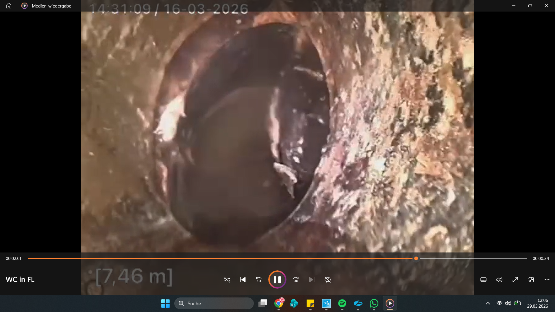

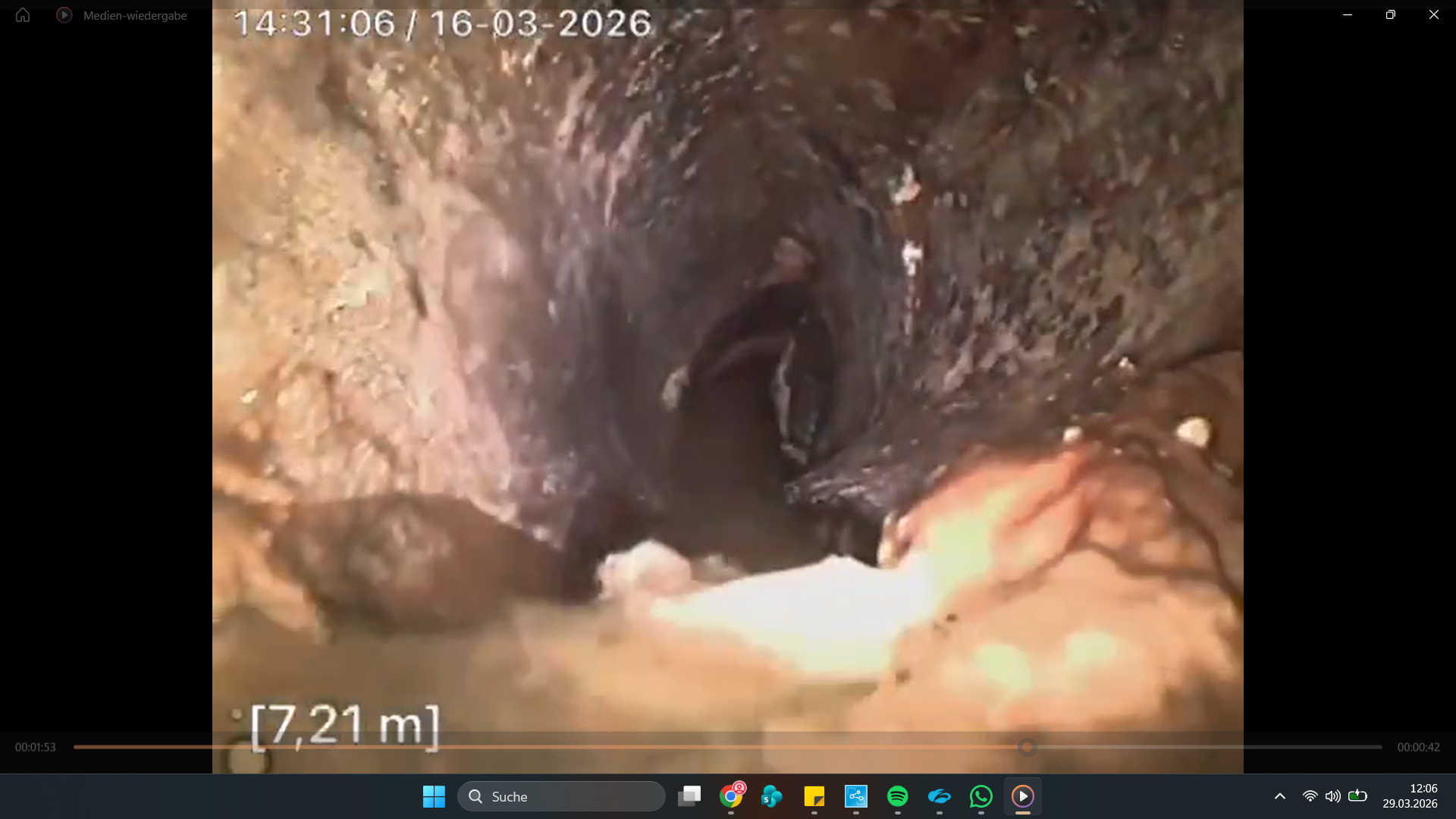

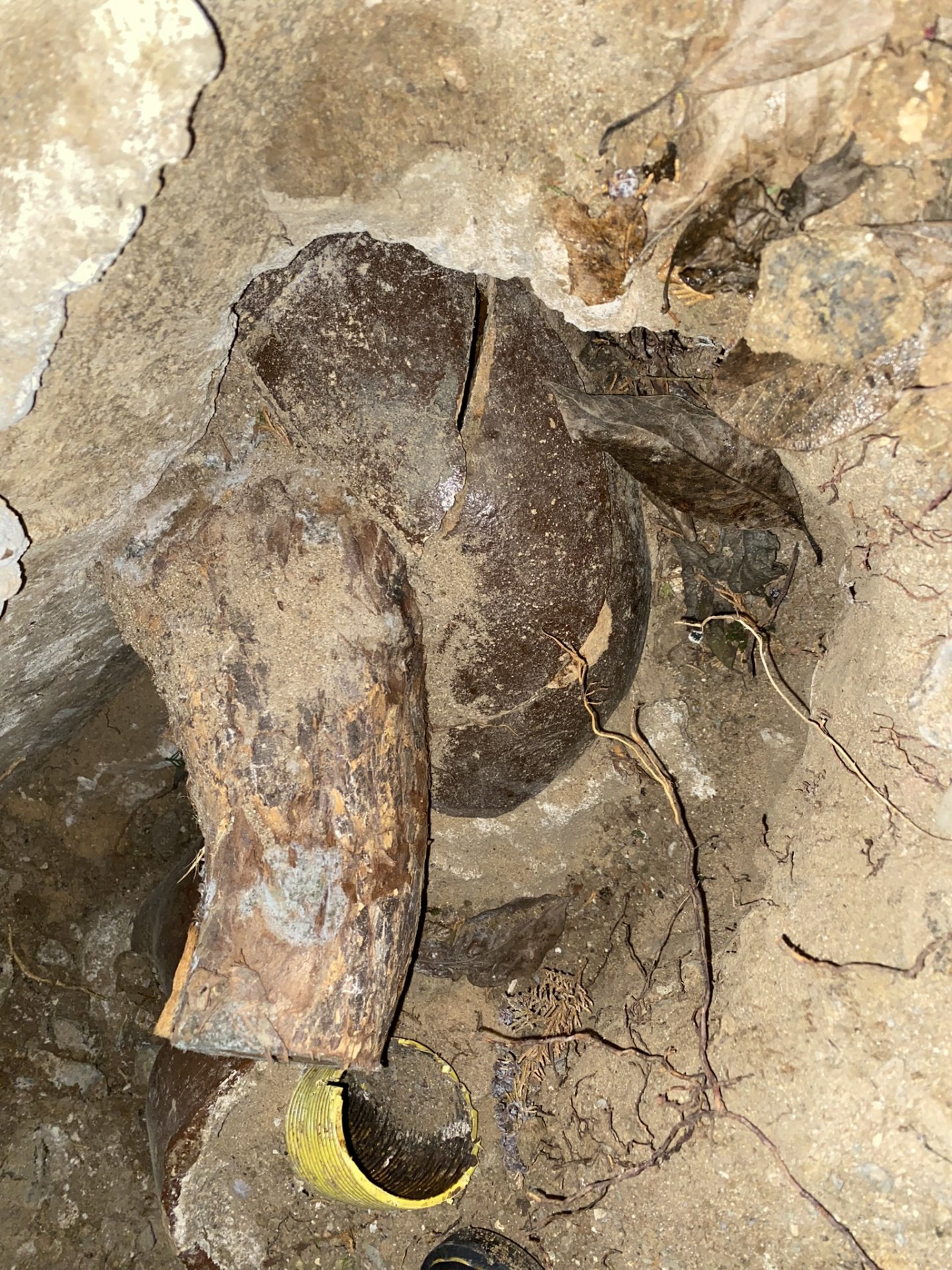

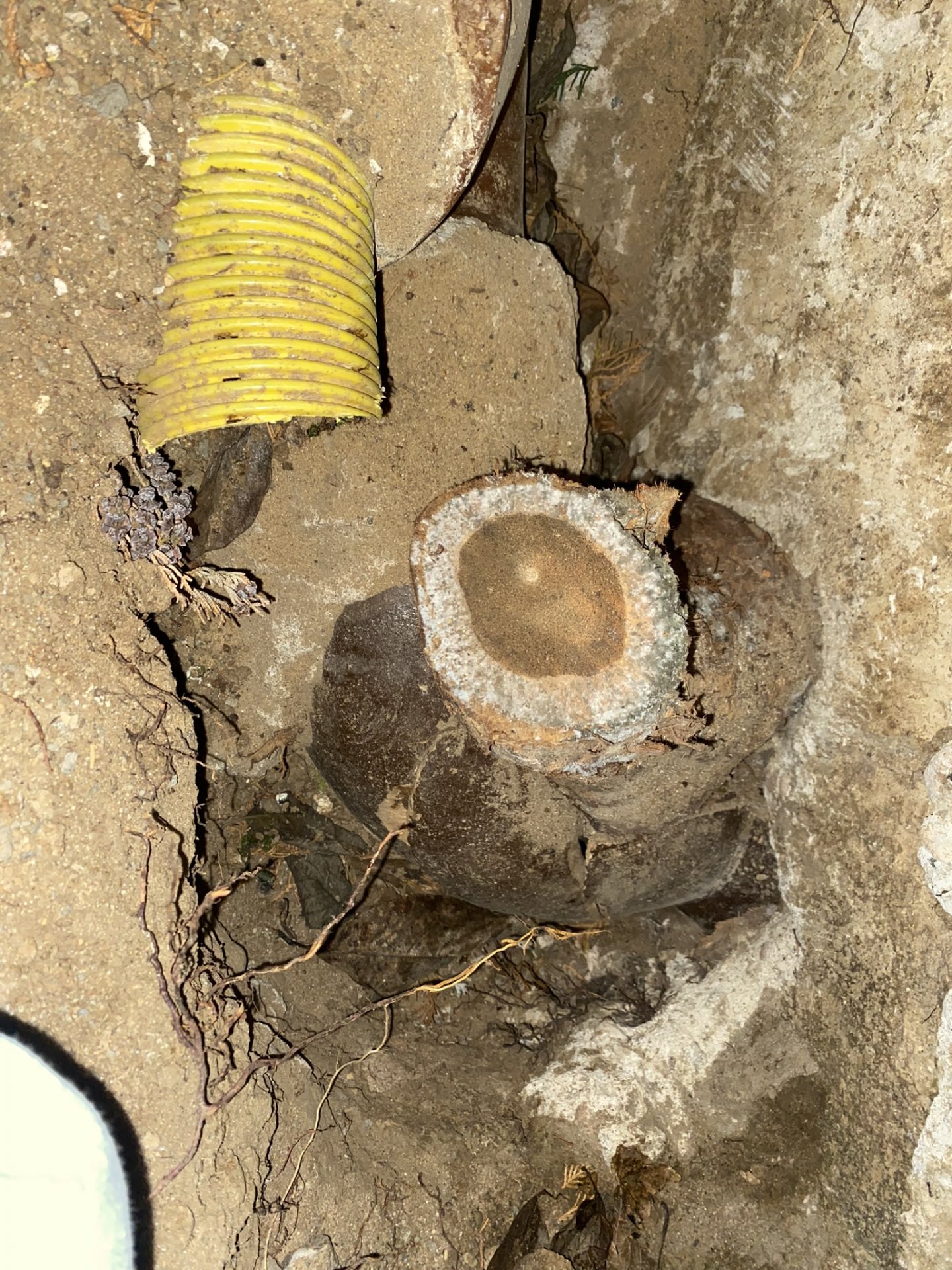

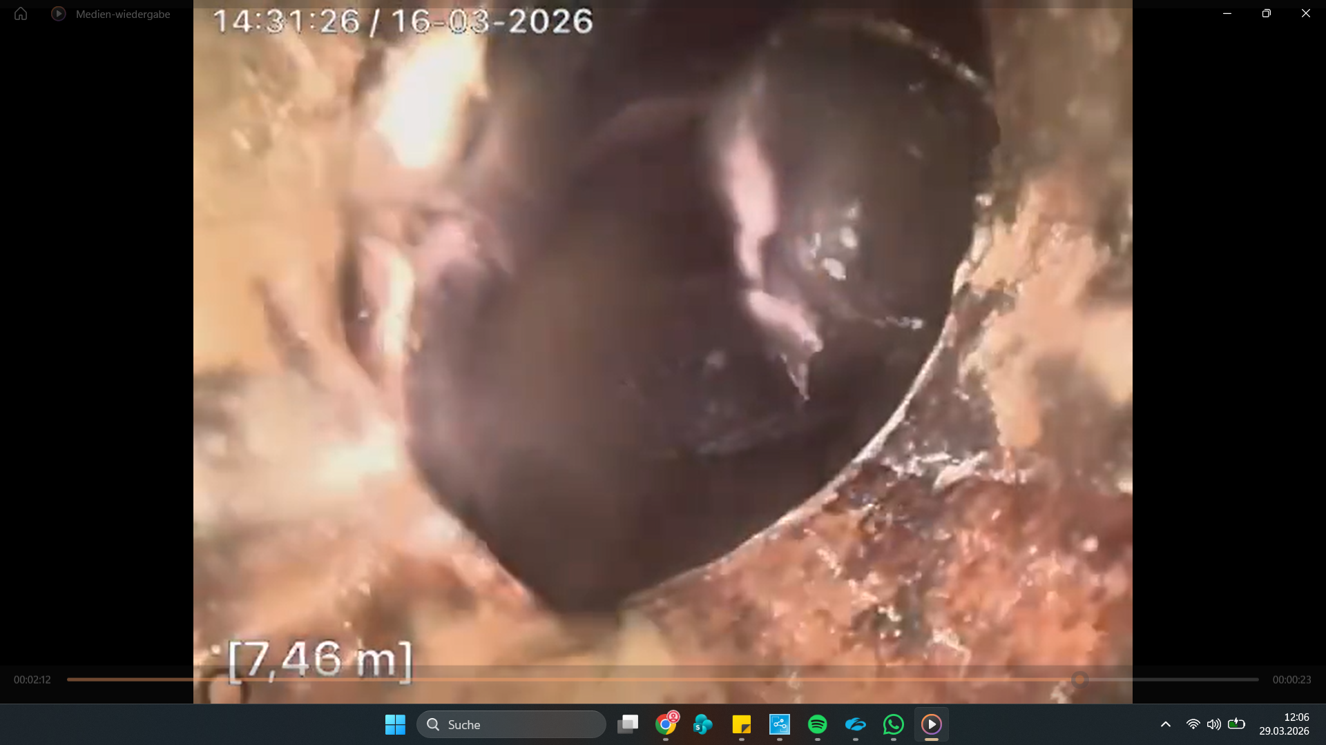

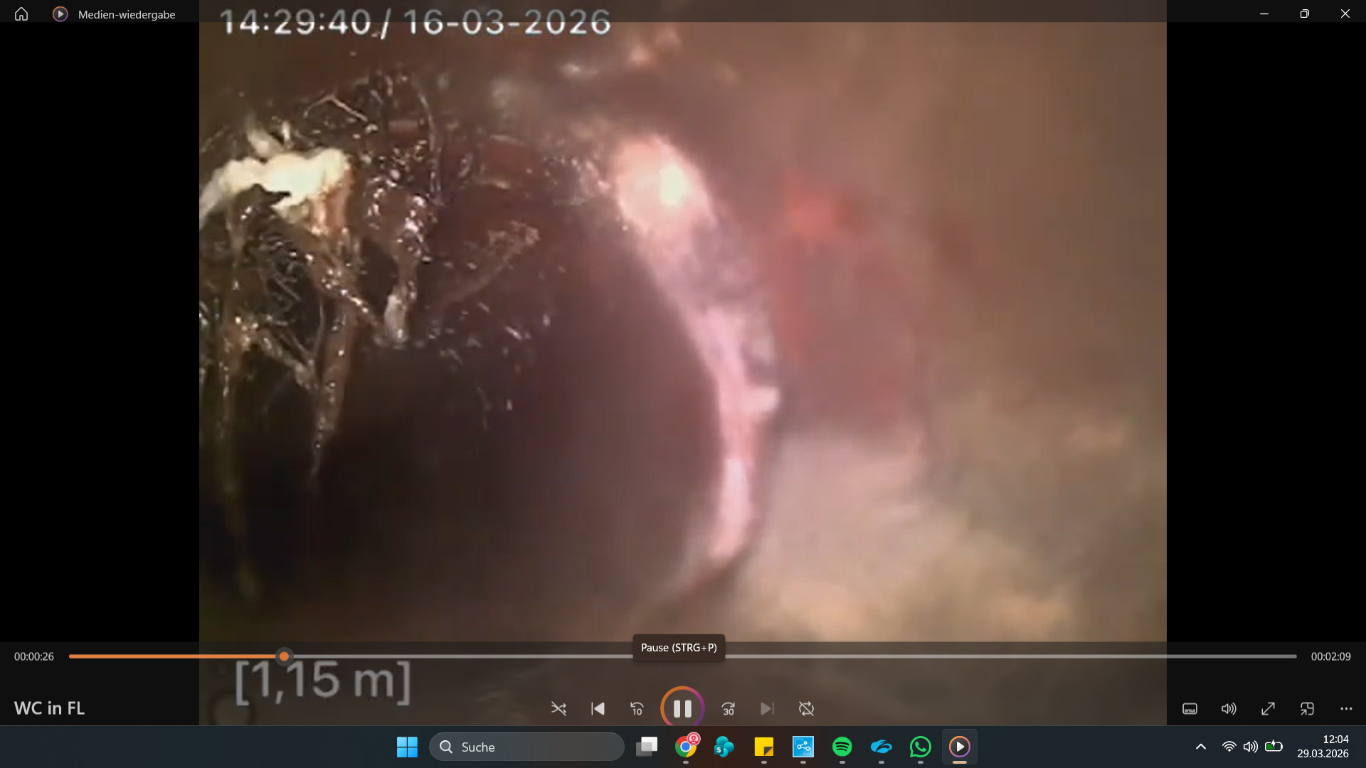

    ich würde mich sehr über eure Einschätzung zu drei Angeboten für eine Kanalsanierung freuen – insbesondere dazu, welches Verfahren aus eurer Sicht technisch sinnvoll ist und wie ihr die Preise einordnet.
    Ausgangslage:
    Es geht um ein ca. 18 m langes Tonrohr im Garten, das auf ca. 2 Metern durch Wurzeldruck beschädigt wurde, aber auch auf den restlichen Metern in keinem guten Zustand ist. Laut Kamerabefahrung gibt es:
    - eine Hauptbruchstelle (nicht kollabiert, aber gebrochen)
    - stellenweise deutliche Verformungen (teils oval)
    - Muffenversätze
    - kleinere Schäden, Wurzeleinwuchs und Ablagerungen
    Fotos am Ende des Beitrags.

    Ich würde ja an Berstlining denken. Einmal neu komplette Strecke. Wenns von der Planung her passt.
    Vom Gesamtzusand würde ich da nicht viel Linern. Einmal neu 18 m wäre mein Ziel.

    Hi. Du schreibst, dass auch viele Muffen (Muffenversätze und Undichtigkeiten) nicht gut aussehen. Damit gehts eigentlich nicht mehr nur um die Bruchstelle. Der Kanal muss halt dicht sein. Wenn du dann den Schaden repareiren lässt für viele Euro und am Ende immernoch viele undichten drauf hast haste eigentlich keinen Erfolg mit der Reperatur gehabt.
    Ich muss VollNormal zustimmen. Da gibts echt viele Faktoren für ne gescheite Lösung. Bersten ist meist kein Problem. Könnte ggf. sogar bei 2m Tiefe wirtschaftlich im Vorteil sein. Wenn Pflaster oder Hof drüber wäre sogar recht sicher. Nähe zum Fundament muss man einmal prüfen. Normalerweise ist bersten aber bei nem Abstand zu anderen Sachen vom 0,5 m machbar. Nachteil Bersten aus deiner Sicht wäre, dass da ein stabileres Rohr rein muss als das übliche orangene KG Rohr. Das kostet natürlich auch Geld. Muss man mal durchkalkulieren. War nur ne spontane Eingebung.

    Wir würden Sicherlich eine Sanierung per Liner empfehlen. Bei einem derart verschmutzen Kanal lässt sich eine Empfehlung nur schwer vorzunehmen. Die Leitung sollte gereinigt werden um dann erneut mit einer Profi Kamera zu untersuchen. Die Bilder erwecken bei mir den Eindruck das hier keine Kamera mit HD Auflösung benutzt wurde.
    Der Preis scheint sehr billig zu sein. Wir sind bei uns im Umkreis schon recht günstig, bei uns würde nur der Liner 18m 7200 Euro kosten. Ohne die Fräsarbeiten und was dazu gehört.
    Nach der Sanierung hast du aber im Prinzip trotzdem keinen neuen Kanal, lediglich die Stellen sind abgemildert.
    Die Entscheidung kann dir hier niemand abnehmen

    Selber machen dürfte für den Laien bei 18m Grabenlänge und 2m Tiefe die auch verbaut werden wollen nicht ohne Weiteres möglich und per Handschachtung eher eine wochenlangen Strafarbeit als eine Freude.
    Der Leitungstausch mit offenem Graben war hier für 5000 Euro angeboten worden und sowieso schon die technisch beste und nebenbei günstigste Variante. Vielleicht findest Du noch ein zweites Angebot zum Festpreis wenn Dir dieser Punkt Sorgen bereitet.
