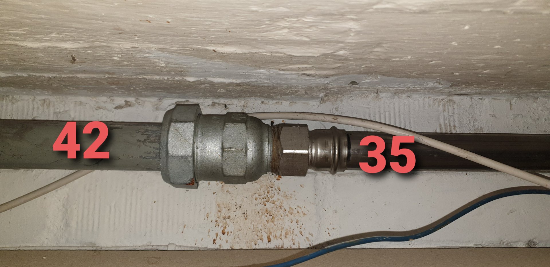

    ich möchte das linke Stahlrohr auf dem Foto gegen ein 40mm Verbundrohr tauschen. Wie bekomme ich den Übergang zum bestehenden Edelstahlrohr hin? Wie ich es sehe, ist da eine Innengewindeverschraubung installiert, allerdings weiß ich nicht wieviel Zoll und was ich dann auf dem Verbundrohr benötige. Ich habe einen Press-Übergang mit Außengewinde in 1 1/4" und 1" gefunden, was aber wenn hier ein 1 1/2" benötigt wird!? Wie finde ich das raus?
    Ich hoffe ihr könnt mir weiterhelfen! Vielen Dank im voraus!

    Miss das Gewinde und Google Gewinderohre Durchmesser…

    Das innengewinde auf dem 35er Rohr sollte meiner Glaskugel nach 1 Zoll sein
