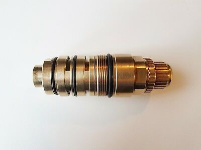

    Ein einziges Fotos, das diese Kartusche zeugt, habe ich im Netz gefunden; das Bild ist beigefügt. Diese Kartusche hat eine recht einmalige Form und ist mit anderen, gängigen/verbreiteten Thermostatkartuschen nicht verwechselbar.
    Ich konnte mittlerweile anhand der alten Bauunterlagen - 1992 - herausfinden, daß die UP-Mischbatterie von ROKAL hergestellt wurde, einem Mitte der 90er Jahre untergegangener Hersteller, der seither - jedenfalls als Marke - zu Hansa gehört. Bei Hansa habe ich nachgefragt; dort besitzt man keinerlei Ersatzteile oder Infos mehr.
    Die genaue Bezeichnung der UP-Mischbatterie lautet ROKAL FORMAT UP-Thermostat 1/2" Nr.01020. Die Kartuschenbezeichnung (auch Hansa kann ich nicht helfen) ist anscheinend Rokal Kartusche/Themostat UP 79900375.
    Mit Hilfe eines Spezialwerkszeugs und einer langen Verlängerung konnte ich die Thermostatkartusche mittlerweile ausbauen. Trotz längeren Eintauchens in einen starken Entkalker und Ersetzen eines augenscheinlich defekten O-Rings funktioniert sie unverändert nur noch wie beschrieben extrem beschränkt.
    Kurz vor Beginn des Gewindes ist eine Naht zu sehen. Offenbar sind dort die beiden Hälften des Kartuschenkörpers verschraubt. Mangels Erhältlichkeit einer Ersatzkartusche wollte ich die alte Kartusche öffnen, um zu überprüfen, ob sich in der Ventilmechanik ein Defekt erkennen und irgendwie beheben läßt. Leider habe ich trotz nicht ganz unerheblicher Anstrengung die beiden Gehäuseteile nicht trennen können. Allerdings habe ich nur mit Schraubenschlüsseln unter Verzicht auf eine Verlängerung gearbeitet, um nicht evtl. die Kartusche zu zerstören, da ich nicht weiß, ob es nicht irgendeinen Trick gibt, die Gehäusehälften zu trennen - oder wirklich nur auf pure und maximale Kraft entscheidet. Vielleicht kann mir jemand einen Hinweis geben.
    So ganz abwegig ist mein Gedanke, die Kartusche zu demontieren, nicht. Hier
    wird dies sogar herstellerseits als ganz regulärer Vorgang der Reinigung demonstriert.
    Aber klar - wenn diese Rokal-Kartusche nicht zum Demontieren bestimmt ist, dann geht es eben nicht. Aber jedenfalls zeigt das Video, daß die Kartuschen nicht grundsätzlich Wegwerfartikel sind.

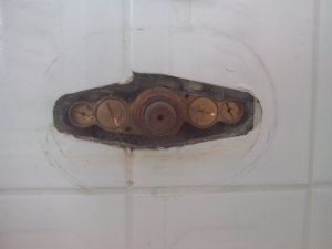

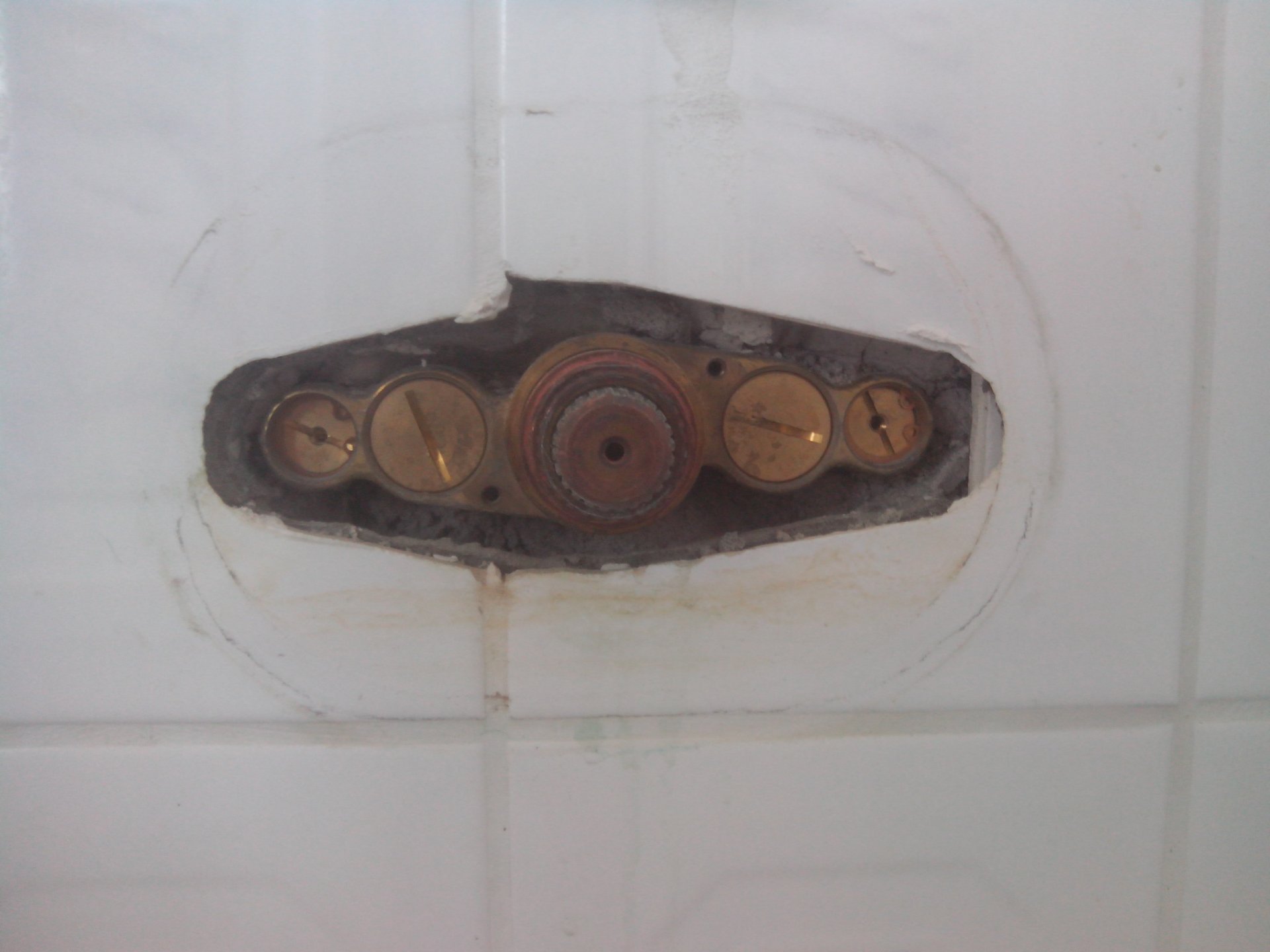

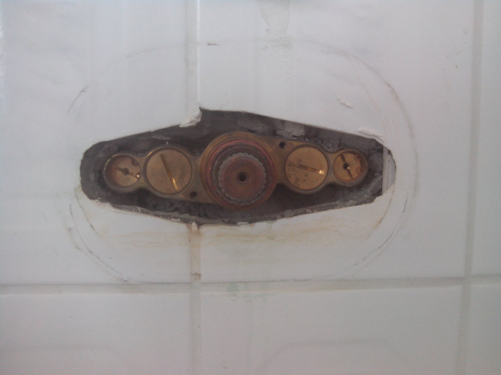

    Eine weitere Frage: So (siehe Foto) sieht die Armatur in der Wand aus. Könnt ihr mir sagen, wozu die jeweils beiden "Schraubungen" links und rechts sind? Die jeweils äußeren, kleineren, sind (man kann es auf dem Foto kaum erkennen, jeweils rechts kann man aber die "Ohren" der Ringe erahnen) mit Sicherungsringen vor dem Herausschrauben gesichert. Ich nehme an, daß sich mit jeweils einer der "Schraubungen" der Kalt-/Heißwasserzufluß absperren läßt (bisher habe ich nicht daran herumgeschraubt sondern im ganzen Haus das Wasser abgestellt, denn da weiß ich, wo die Ventile sich befinden und welchen Zweck sie haben). Welche sind es? Und welchen Zweck haben die anderen "Schraubungen"?

    Anscheinend sind die äußeren "Schraubungen" für das Absperren des Wassers zuständig. ich würde gerne wissen, wie diese intern aufgebaut sind.

    Die äußeren beiden sind die vorabsperrungen
    Ist bei meiner ähnlichen Hansa Armatur auch so.
    die inneren beiden könnten entweder eine Art feinjustierung sein um Unterschiede zwischen kalt und Warmwasser für eine bessere Funktion anzupassen
    oder es sind Absperrungen für die Umschaltung falls vorhanden. Gibt es nur einen Duschkopf ?
    wie @Fred Astair schreibt einfach mal eins oder beide zudrehen und berichten was passiert, dann weißt du es .

    Die Vorabsperrungen sind tauschbar.
    Dass diese Bauart besonders dazu neigt undicht zu werden wäre mir unbekannt.
    Denn es ist keine Spindel sondern eine Kartusche.
    Und dass es eine Hausabsperrung gibt wurde ja auch schon bestätigt.
    Also, wenn du aus irgendwelchen Gründen an der Vorabsperrung spielen willst, tu das.
    Die Sicherungsringe kannst du entnehmen mit der passenden Zange, dann kann man die Vorabsperrungen auch ersetzen, da sollte sich sicher was passendes finden lassen.
    Nach Rücksprache mit jemandem vom Fach:
    Die beiden Inneren Elemente ("Schraubung" misfällt mir als Techniker etwas) sind zu 99% Rückschlagventile mit Sieb.
    Wenn du die Rausschrauben willst, dann tu das, nachdem du entweder die Zuleitung oder die Vorabsperrung zugedreht hast.
    Mein Hansa Thermoelement (sehr ähnlich) habe ich damals komplett zerlegt, da gabs an versteckter Stelle noch ne kleine Madenschraube, dann ging es wirklich in alle Einzelteile auseinander. Es hakte auch ziemlich, aber vom Kraftaufwand zu öffnen (Nach Reinigung in Essigwasser) war es absolut harmlos, im Vergleich zu der Kraft die man gerne mal braucht um eine Verschraubung am Wasserrohr/Heizung oder ähnliches zu lösen.
    Wenn es daher bei dir sehr stark "zwickt" würde ich noch mal ganz genau schauen ob du erstens in die richtige Richtung drehst (gibt auch linksgewinde!) und ob nicht doch irgendwo eine Madenschraube oder ein Sicherungshebelchen sitzt.
    Ansonsten würde ich persönlich das UP Element ersetzen, die Fliesen versuchen zu retten.
    Eine stressfreie AP Armatur finde ich auch nicht verkehrt, wenn die Dusche gross genug ist.
