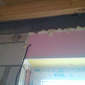

    Ich würde so gerne eine Rollade gegen ein Raffstore tauschen, aber bzgl. Möglichkeiten bin ich nicht fündig geworden.
    Es geht um ein Fenster im WDVS, wo eine Aufsatzrollade vorhanden ist. Gibt es irgendeine Möglichkeit, diese zu tauschen?
    Kasten oben aufschneiden, dass er breiter ist? Schlitz ist - meine ich - 5-6 cm breit.
    Vorsatzkasten möchte ich auf keinen Fall, einen unter die Laibung sichtbar packen, auch net so gerne...
    Ich befürchte, dass das sehr schwierig wird, aber evtl. hat sowas ein Expoerte schon mal gemacht? Bastelei wäre kein Problem ;)
    Dank Euch!

    Das Problem wird schon beim Schlitz anfangen.
    Also wo früher der Rollladen rausgekommen ist, muss nun ein Raffstore reinpassen.
    2 Hände müssen eine Halterung für den Raffstore in einem tiefen Schacht befestigen, der zudem vermutlich keine
    Aufnahmepunkte oder Verstärkungen für eine Befestigung hat.
    zu 99,9% würde ich das ausschliessen.
    Für die restlichen 0,1% würde ich den Hersteller der alten Kästen anrufen und nachfragen.

    Ich sehe die Probleme mit den fehlenden Befestigungen ebenso, wobei man auch in den Betonringanker reinbohren und was befestigen könnte.
    Der schmale Schlitz ist ja evtl. grundsätzlich ein problem wegen der Lamellenbreite - deshalb die "Bastelfrage", denn aufschneiden kann man alles.
    Hier mal ein paar Daten:
    Fenster BxH: 1510 x 2010
    Hab hier nur das Angebot, da war da noch kein Rolladenkasten eingebaut, aber an einem anderen fenster, wo Putz ist, daher hier nur die Bezeichnung:
    Rekord-Rollladenkasten Typ "Thermo Top K30 30/30" inkl. Kopfstücke

    Prospekt Rollladenkästen
    der Prospekt zeigt das Problem ganz gut.
    Rollladen hat hier 75mm Spalt und Raffstore 130mm.
    Rolladen hat oben "nur" XPS und Raffstore eine Befestigungsplatte.

    Wird nicht funktionieren, da nach oben keine Befestigungsmöglichkeit ist, es sei den die Betondecke wäre darüber.

    Ich sagte doch, dass der Ringanker darüber ist ;)
    Hier aus der Bauphase eine Ansicht:

    Wie "wo"? Natürlich nicht über das Fenster hinaus, aber dann kann man ja mit Metallleisten arbeiten?
