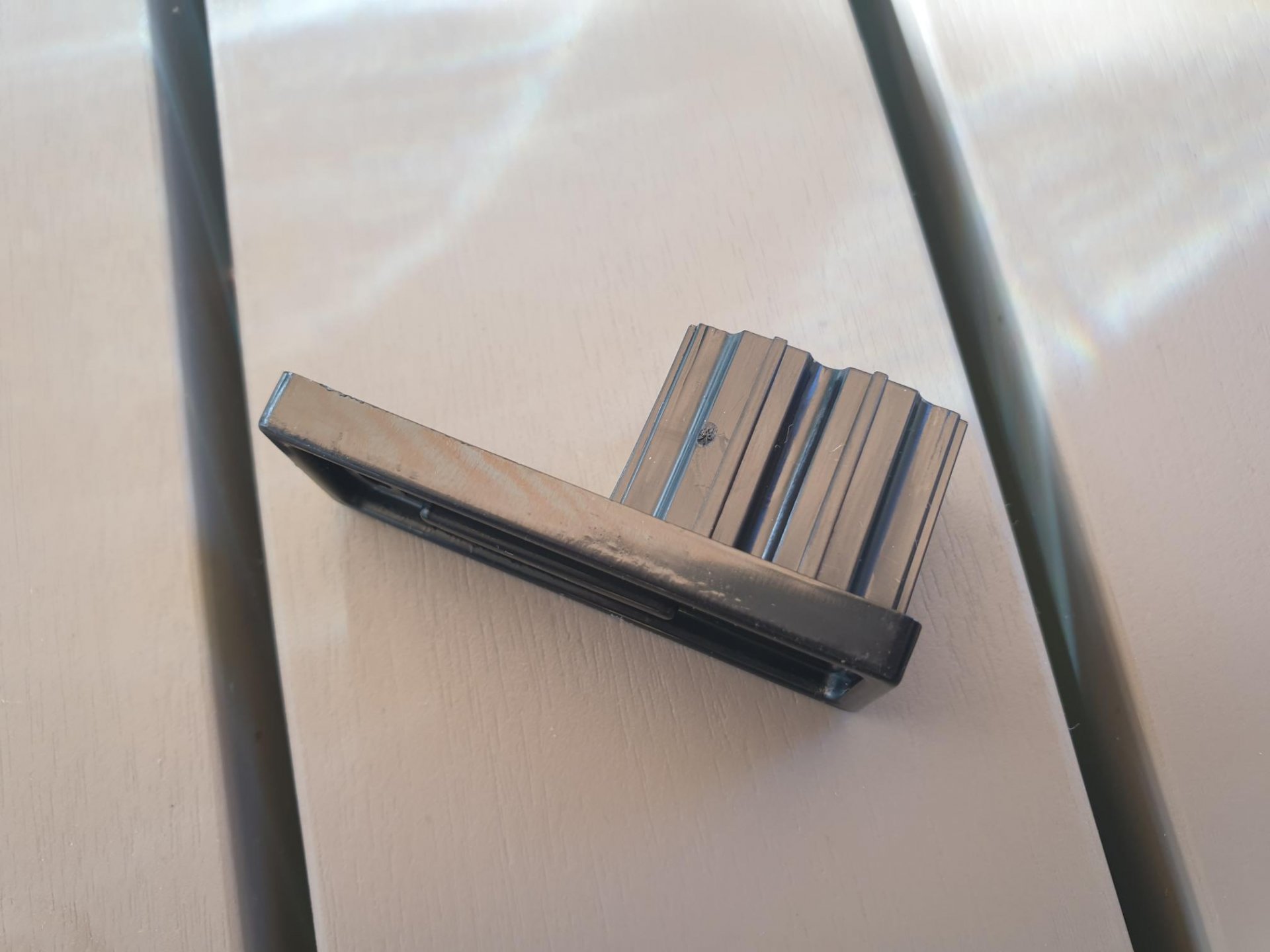

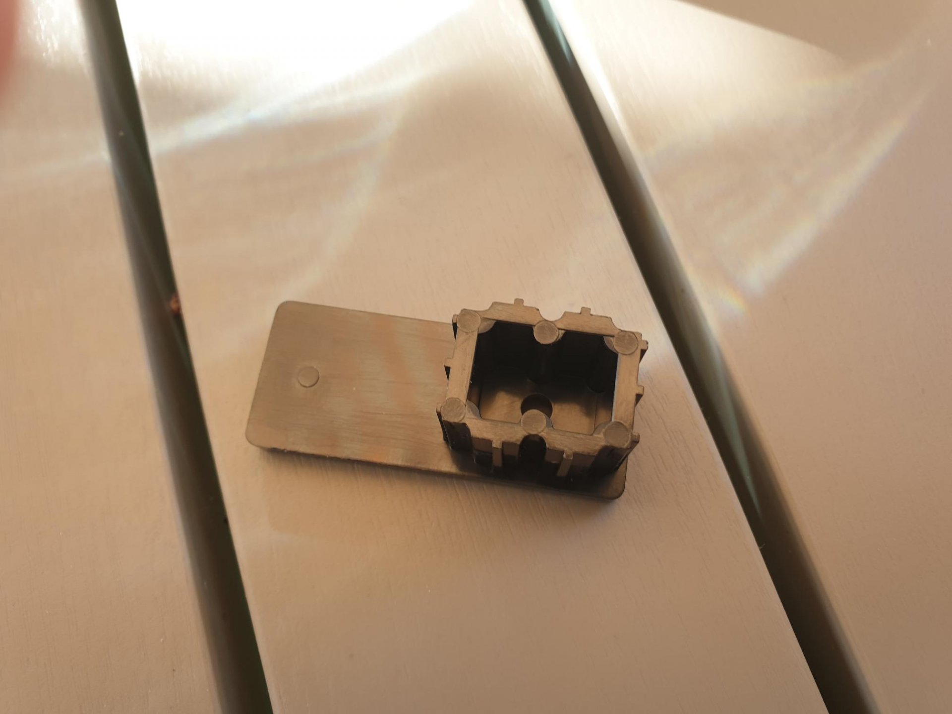

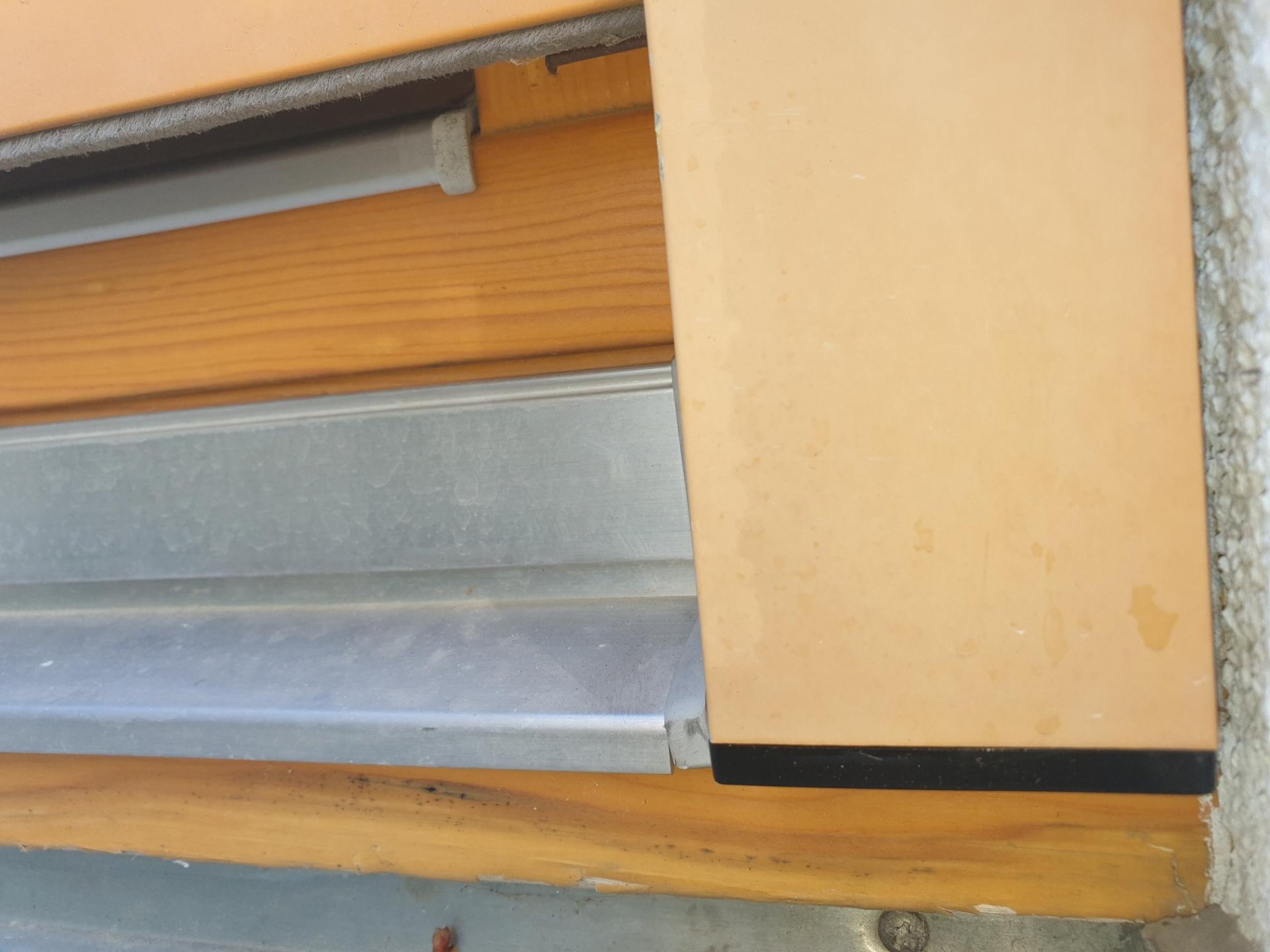

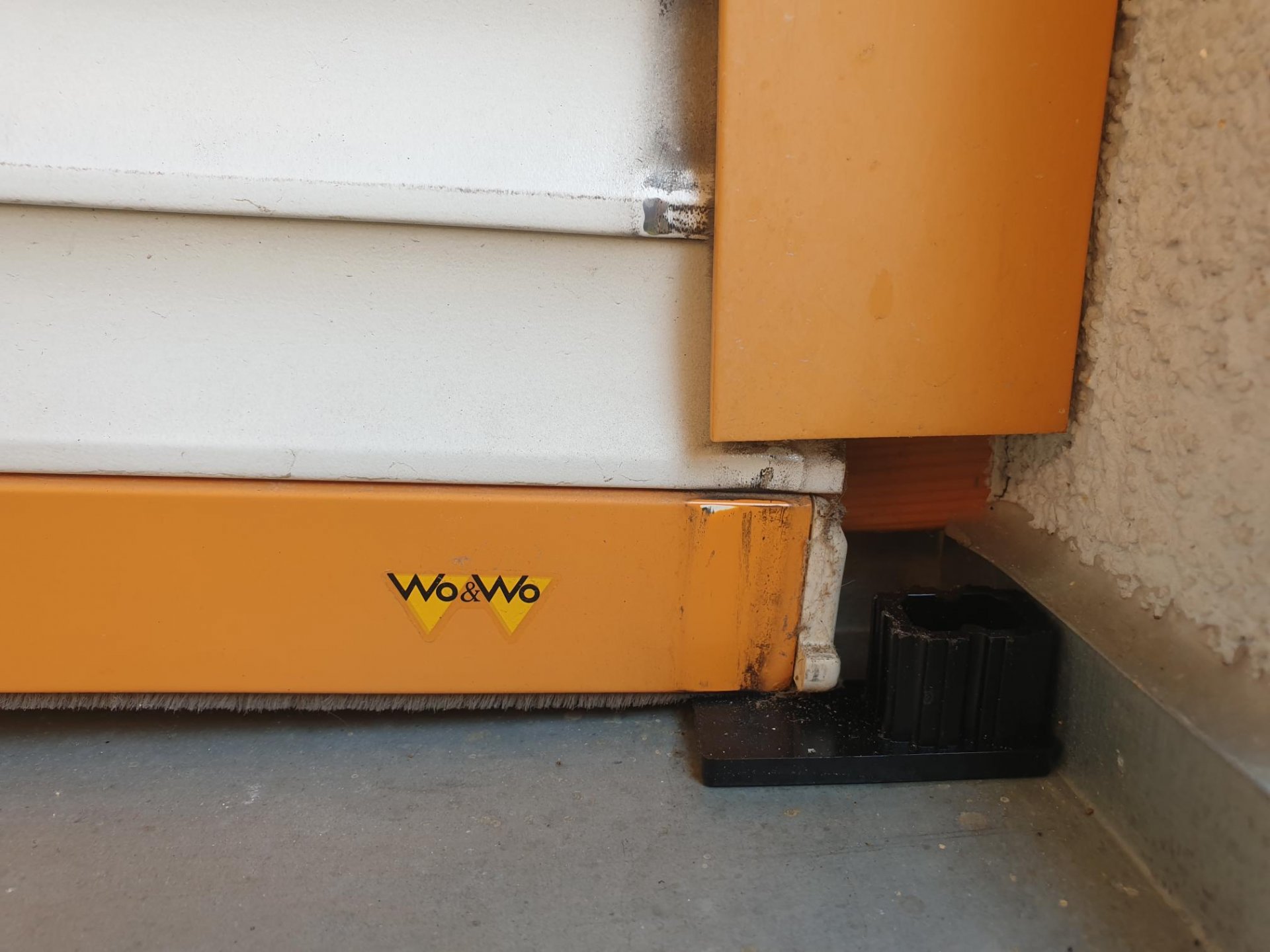

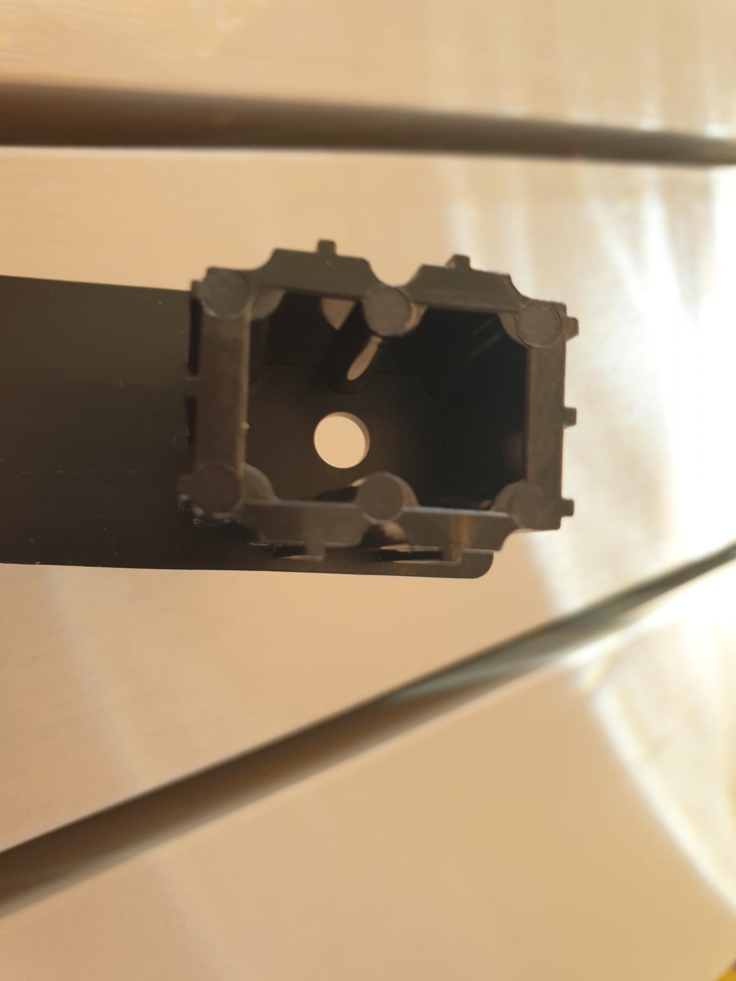

    Liebe Experten,
    ich brauche Euren Rat.
    Bei unseren Rolladen halten teilweise die Endkappen der Führungsschienen nicht.
    Ich habe neue Kappen gekauft, die auch passgenau in die Führungsschiene gesetzt werden können. Einige drückt der Rolladen raus.
    Auf den Bildern sieht man Soll- und Ist-Zustand, sowie die Endkappe.
    Was ist eine optisch und technisch einfache und korrekte Lösung für das Problem?
    Vielen Dank :)

    Etwas Kleber eine Niete oder Rollläden langsamer runterlassen. Nicht wie viele, Gurt rausziehen und(schnappen)lassen.

    Schrauben...
