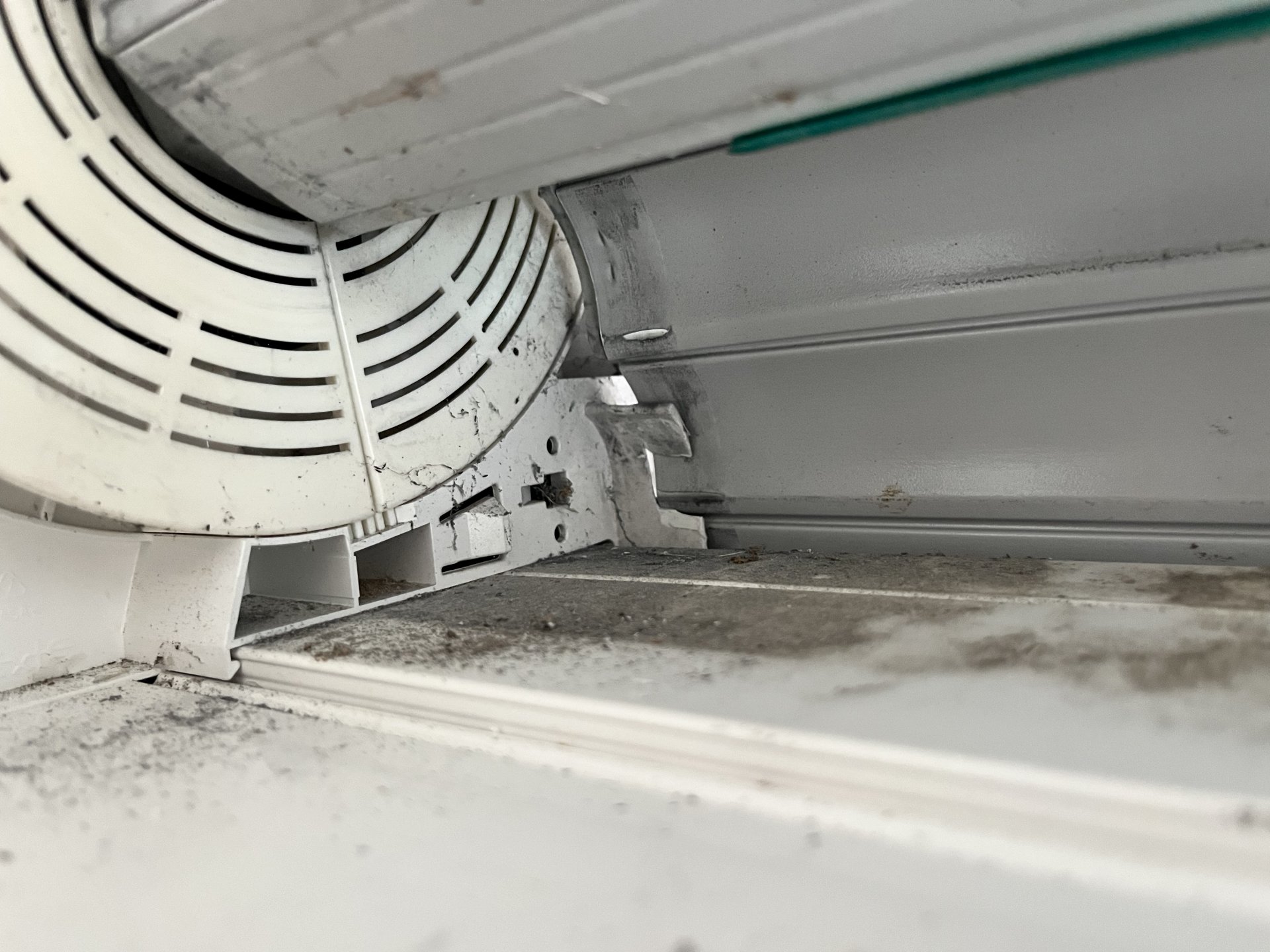

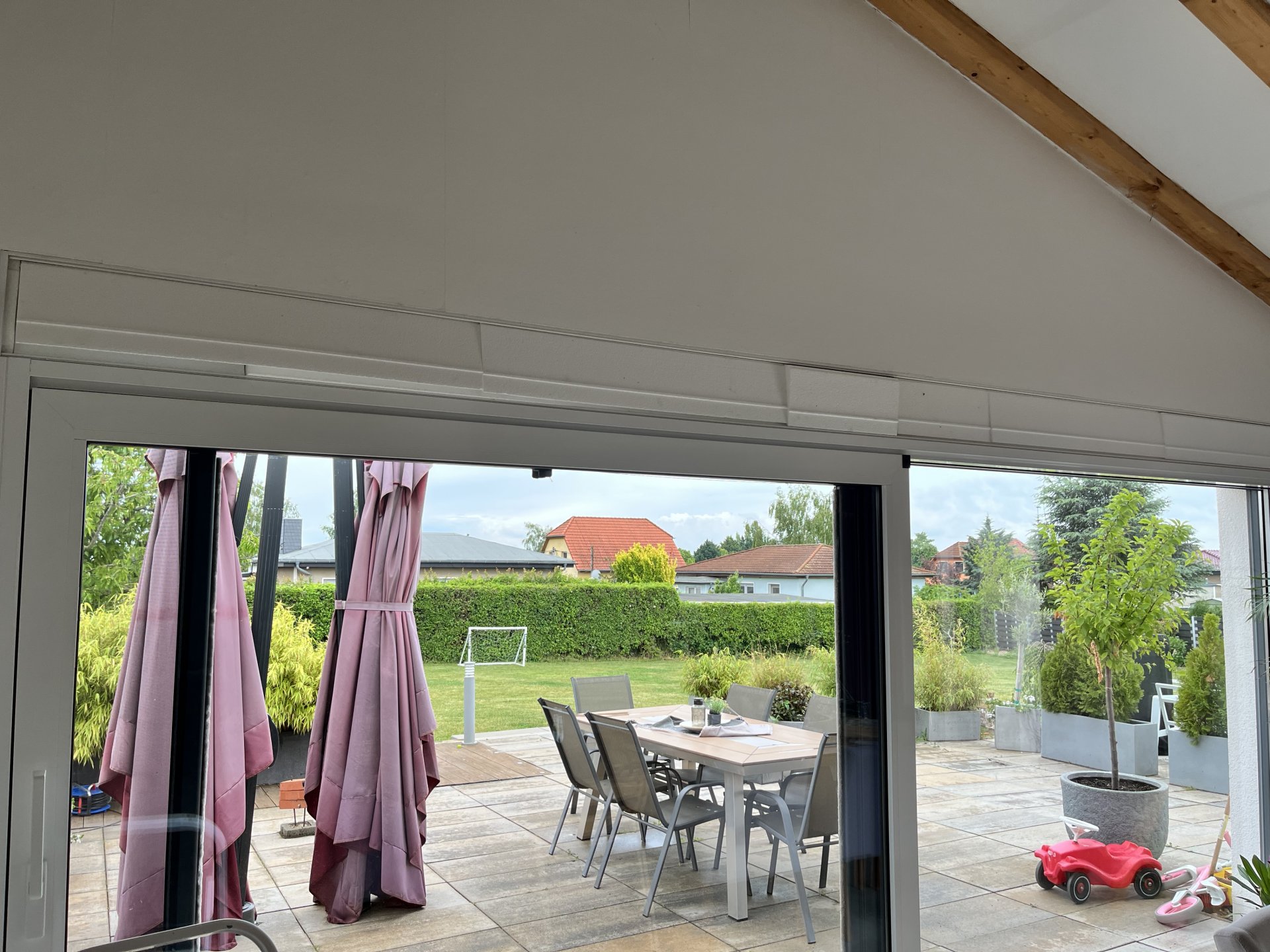

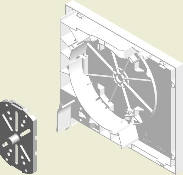

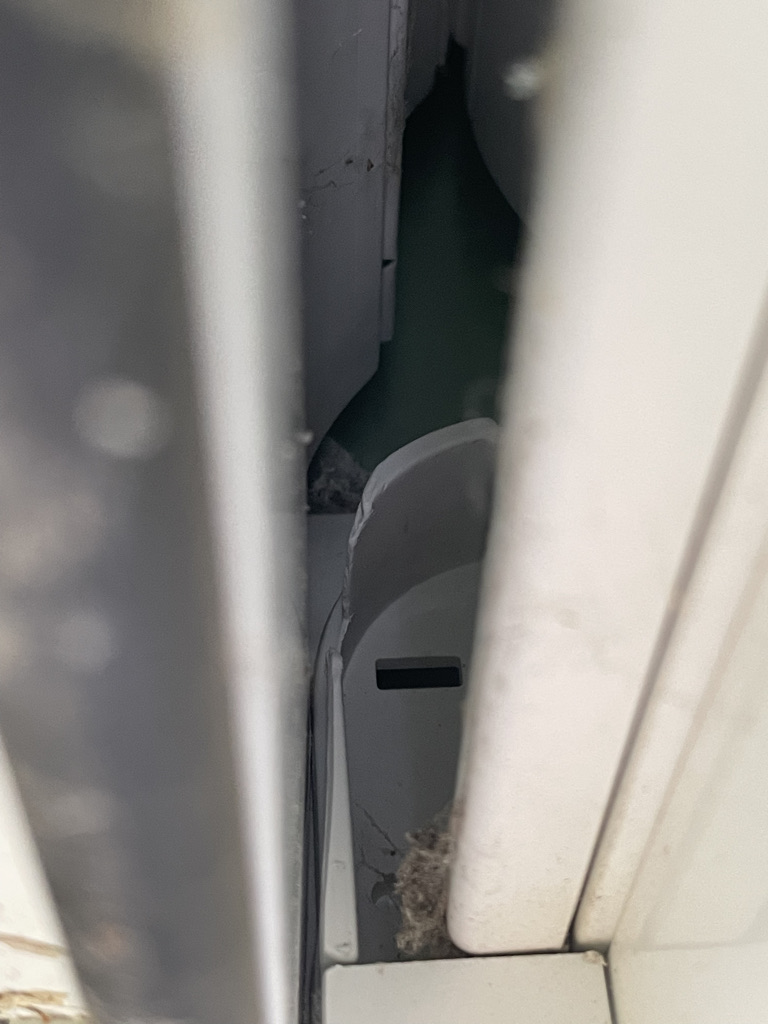

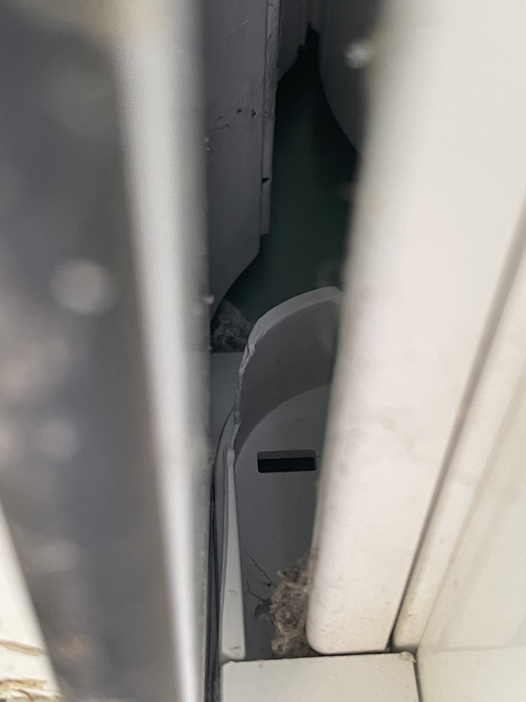

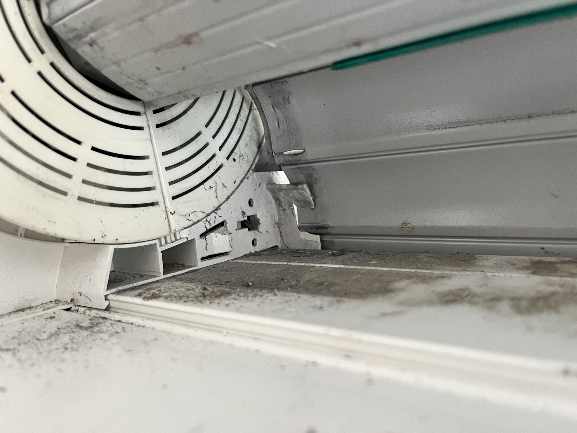

    Wir haben eine Hebeschiebeanlage 5000x2500 von der Firma Herold mit Aufsatzrolladen von Exte. Der Rolladen ist jetzt knapp 8 Jahre alt und der Einlauftrichter defekt. Bilder hänge ich unten an, evtl. kann mir jemand mit ein Tip helfen. Problem ist der Einlauftrichter ist eine Einheit mit der Seitenwand diese bekomme ich nicht aus der Wand raus.
    Danke für jeden Tip

    ich bin durch Zufall über deinen Post gestolpert.
    Wir und einige unserer Nachbarn haben das gleiche Problem bei allen unserer Rollläden in Neubau. Es scheint sich hier um ein generelles Verschleißproblem zu handeln.
    Konntet ihr das Thema schon lösen?

    Der Hersteller Exte sitzt ca. 20km von mir entfernt und hat mir sehr kulant geholfen. Es wurde ein neuer Einlauftrichter eingeklebt und der neue etwas verstärkt laut den Arbeiter eigens angefertigt und seit dem läuft der Rollen wieder problemlos.

    ich wollte nochmal nachfragen ob die Lösung bei dir nachhaltig war. Bei uns sind leider auch die neu verbauten Einlauftrichter wieder verschlissen.

    Morgen, ja bei mir gibt es keine Probleme. Kannst ja mal ein Foto von deinen machen, ich weiß noch wie mein Neuer aussah bzw. kann ich den noch beschreiben.
