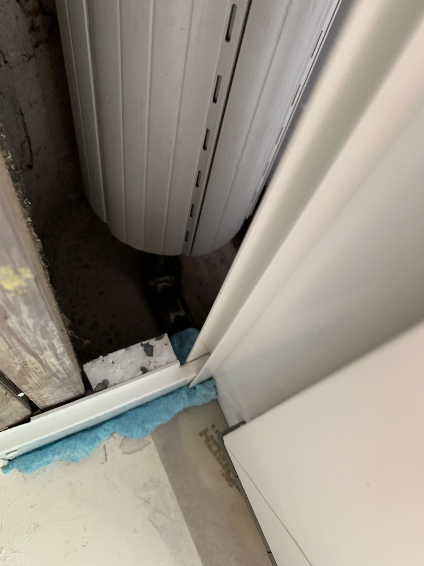

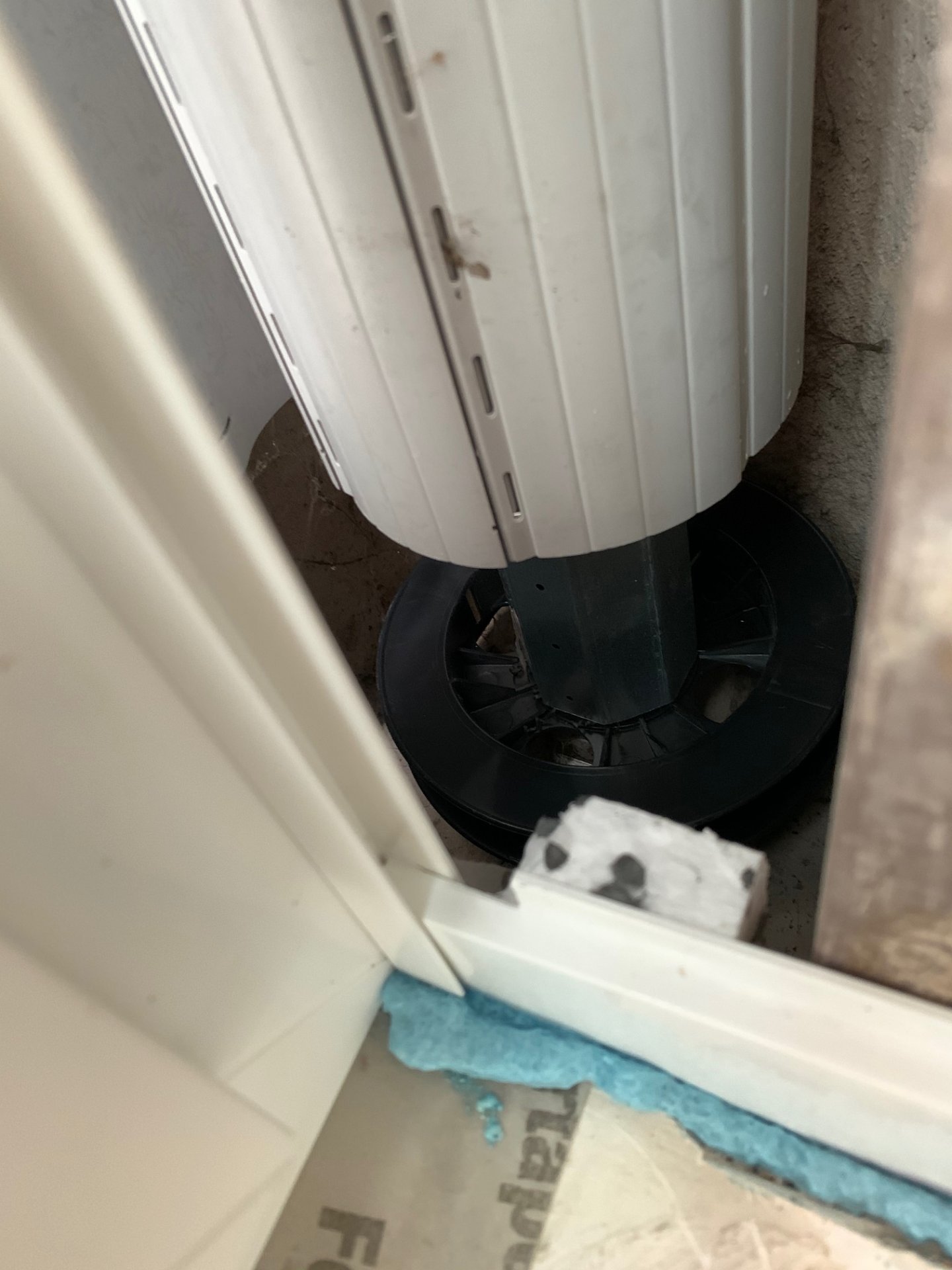

    bei der Renovierung meines Dachgeschosses habe ich vor 3 Rolladen elektrisch nachzurüsten.
    Hierbei soll nicht nur ein Gurtwickler nachgerüstet werden, sondern ein Antrieb direkt am Flansch (?).
    Da noch nichts verputzt ist, kommt man relativ einfach an die Achse.
    Es handelt sich um 1m bzw. 1,2m breite Fenster mit Kunststoffrolladen.
    Da ich die Elektroinstallation selbst übernehme, kann ich die Rolladen auch selbst anschließen.
    Ich bräuchte allerdings Empfehlungen welche Motoren ist dort am besten einsetzen sollte, online findet man ja zig verschiedene (mit Sicherheit auch viel Murks...)
    Sie sollen später einmal über KNX gesteuert werden.
    Habt ihr Empfehlungen für mich?

    Wir haben vor 4 Jahren unser Rollo in der Küche umgerüstet. Mit dem Motor von NOBILY (https://www.amazon.de/NOBILY-Elektr...-Rolladenantrieb-4260355820043/dp/B00SPSVFL2/) sind wir eigentlich sehr zufrieden. Er läuft immer noch ohne Probleme und die Montage war wirklich einfach. Ob man den aber an KNX anschließen kann weiß ich nicht genau. Vermutlich sollte das aber gehen, wenn du die Steuereinheit einfach durch eine KNX-fähige ersetzen würdest, zumindest wüsste ich nicht, was dagegen sprechen sollte.

    Wir haben hier im alten Haus vor 3 bzw 4 Jahren in Etappen die Rollläden auf Nobily umbauen lassen und sind ebenfalls super zufrieden. Obere Etage wegen der Kinder damals die Variante mit Taster, in der unteren Etage mit Funkfernbedienung (mein Mann) bzw ich über Alexa. KNX weiß ich allerdings auch nicht.
