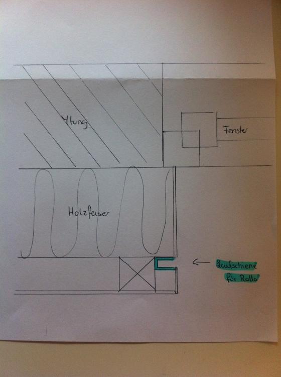

    Moin moin,
    unser Anbau bekommt eine Wärmedämmung aus Holzfaser (mit hinterlüftete Fassade) und neue Fenster. Im Zuge dessen soll er eventuell auch mit Rollläden ausgestattet werden.
    Problem: die Fenster sind schon recht niedrig und können nicht verkleinert werden - d.h. der Rolladen könnte nur in der 16cm starken Holzfaserdämmung sitzen?!
    Gibt es Kästen die dafür ausgelegt sind - sind die dann auch noch bezahlbar?

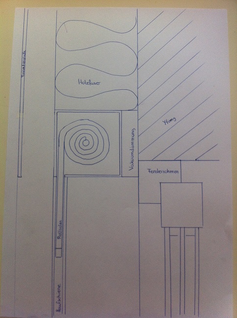

    Ansonsten wäre meine "Laienidee" (noch nicht mit dem Energieberater besprochen) auf die Wand 25mm Vakuumdämmung (0,007) anzubringen und darauf den Rolladenkasten - so hätte der Rolladenbereich den selben Dämmwert wie der Rest der Außenwand. Macht das Sinn?
    Ohne Rollläden würden die Fenster bündig mit der Außenwand eingebaut und der Rahmen anschließend mit der Holzfaser 3cm überdämmt werden.
    Bei einem Rolladen würde aber in diesem Bereich die Schiene sitzen?! Muss der Rolladen vor dem Fenster "abrollen"oder könnte die Laufschien auch auf der Fassadenseite sitzen?
    Vielen Dank schon mal für eure Tipps!

    Vakuumdämmung wird in der Regel hierfür nicht verwendet, weil von vielen als problematisch erachtet (Preis, Befestigung etc.), wenngleich natürlich nicht geleugnet werden kann, dass dieser Dämmstoff auch eindeutige Vorzüge hat!
    Muss der Rollo wirklich ein "Rechtswickler" sein? Warum, das verstehe ich nicht.
    Erst mal mit dem Energieberater sprechen wegen der Wärmebrückenwirkung. Auch wegen eines evtl. notwendigen Gleichwertigkeitsnachweises nach DIN 4108 Beiblatt 2.
    Vielleicht kann man auf XPS oder vielleicht sogar auf Holzweichfaser-Dämmstoff ausweichen. Gerade in Verbindung mit dem vorhandenen Innenmauerwerk könnte das funktionieren. "könnte" deshalb, weil man es rechnen muss (Wärmebrücken-Detailuntersuchung).Sicher wird man den Dämmstoff noch schützen müssen. Auch fehlen mir wesentliche Komponenten der Fensterabdichtung auf dem "Detail".

    Sorry das mit dem Ytong ist natürlich Quatsch, die Wand ist zwar Ytong, aber über dem Fenster sitzt der Ringanker :mauer
    Das "Detail" ist mehr als Skizze zu sehen, ohne wirkliche Details - wollte nur kurz die Positionierung des Rollladens darstellen
    Ich hatte beim Baustoffhändler mal einen Preis für die Vakuumdämmung angefragt, der lag bei 70€/pro Meter
    25mm Vakuumdämmung haben den selben U-Wert wie die 16cm Holzfaser
    Der kleinste Rolladenkasten hat 13,5cm, weswegen genau 2,5cm für die Dämmung überbleiben - da kann man mit Holzfaser nicht viel bewirken.

    Es muss nicht unbedingt ein "Rechtswickler" sein - dachte nur dann ist die Laufschiene nicht zu sehen.
    Durch die 3cm Überdämmung auf den Fensterrahmen, wäre bei 4,5cm Laufschiene außerdem nichts mehr vom Rahmen über.
    Und ich hab noch nicht mit dem Fensterbauer gesprochen, aber die Schiene muss ja auch irgendwo befestigt werden.
    Deshalb dachte ich es wäre besser der Rollo "rollt" zur Fassadenseite hin ab

    man könnte ja den Ringanker schmaler machen. Also außen mit einem Rücksprung gegenüber dem Mauerwerk. Und dort dann eine stärkere Dämmung einbauen.
    kleiner Tipp:
    die Details passen nicht zueinander: die Rolloschiene sitzt beim ersten Detail innerhalb der Dämmung, beim zweiten außerhalb.
    An dem Detail fehlt noch ein bisschen was, damit es auch wirklich ein Detail ist. Die umlaufende Fenstereinbaufuge wurde z.B. nicht berücksichtigt, auch nicht die innere und die äußere Abdichtung (schlagregendicht)

    Am bestehenden Ringanker möchte ich nichts verändern.
    Wie schon geschrieben sollte die Skizze die Position des Rolladens zeigen, wirkliche Details (z.B. auch die Fassadenbahn) fehlen.
    Die müssen mit dem Energieberater und dem Fensterbauer abgestimmt werden - das übersteigt mein Wissen.
    Der Energieberater empfiehlt die Fensterlaibung nach innen zusätzlich mit EPS zu dämmen und eine Dampfbremse einzuarbeiten
    Der Fensterbauer baut die Fenster nicht mit Bauschaum ein sondern mit einem speziellen Dichtband.

    Es wäre hilfreich gewesen, zu wissen, dass der Rohbau schon steht!
    Damit kann man nur noch rumdoktern. Eine fachgerechte Leistung hätte eine viel frühere Planung erfordert.
    Zur Sache:
    Leibungsdämmung innen halte ich für etwas voreilig geurteilt. In Verbindung mit Dampfsperre ohnehin.
    Fragen Sie mal den Energieberater, ob er es wirklich beurteilen kann und ob er eine Wärmebrückensimulation zu Hilfe genommen hat. Oder ob er empfehlen würde, noch jemand anderen einzuschalten.
    Nein, es steht mir nicht zu, über ihn zu urteilen! Aber ähnliche Situationen - wenn auch mit jeweils anderer Geometrie habe ich schon öfters gerechnet. Und immer hat es eine Lösung ohne Leibungs- und ohne Vakuumdämmung gegeben. Wenn es im Einzelfall auch ab und zu mal Diskussionen über die Ausführung gab.
