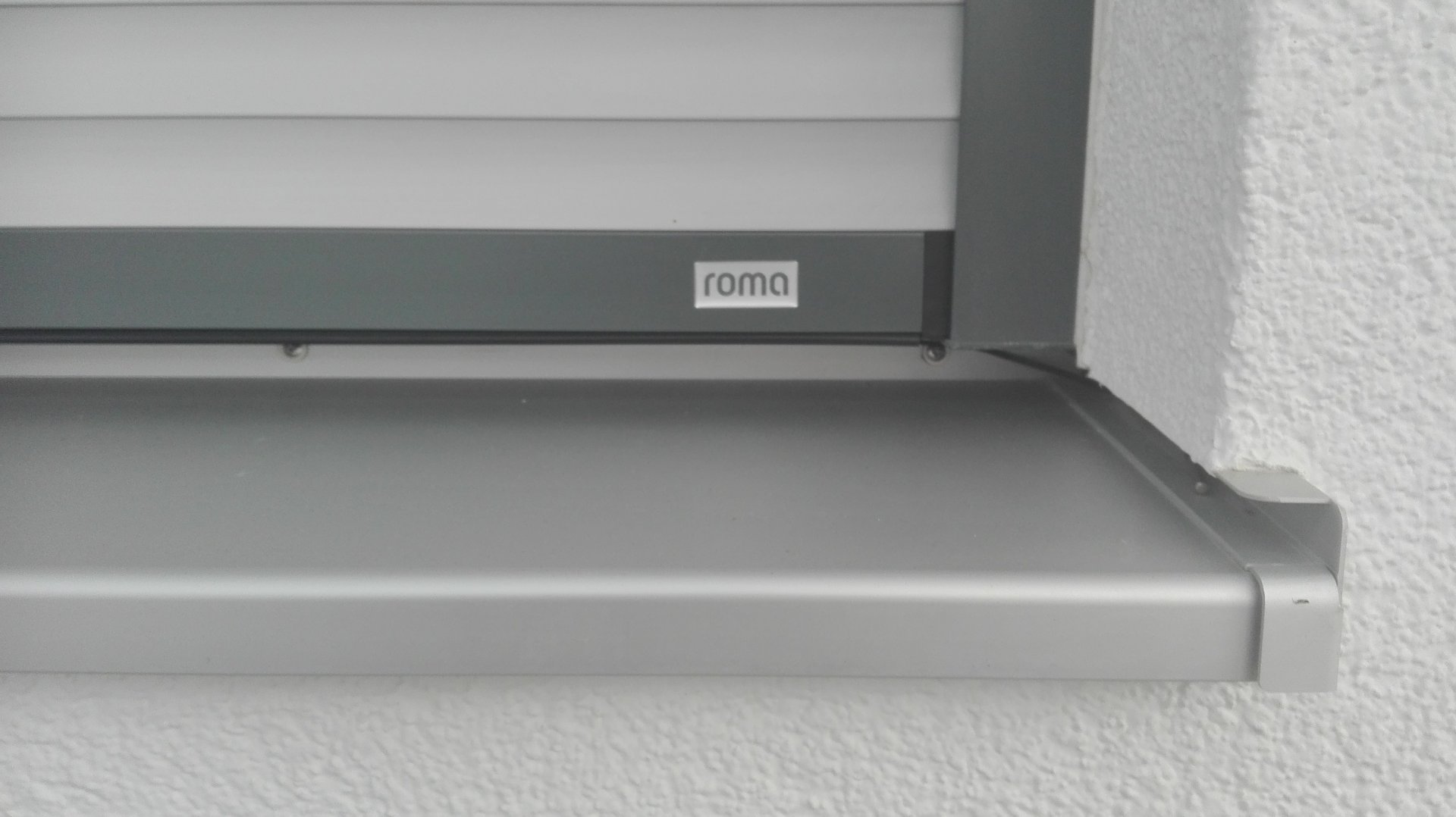

    Mittlerweile hat auch dieser Hersteller in seinem Projekt die Schnittstellenproblematik mit der Fensterbank überarbeitet und empfeilt ein ausklinken des Bordprofils der Fnesterbank damit die Führungsschiene bis runter geht und das untere Panzerglied bis wenige mm über der Fensterbank abrollt.
    Siehe Seite 60
    ROMA Downloads – für Bauherren, Architekten und Fachpartner
    Es ist aber so, dass der Riegel nie ganz auf der äußeren Fensterbankverblechung aufsitzen soll, weil er sonst im Winter anfrieren könnte, insbesondere wenn die Fenster mit Falzlüfterelementen ausgestattet sind wo es am Rollladen eh zu Tauwasser kommen könnte.

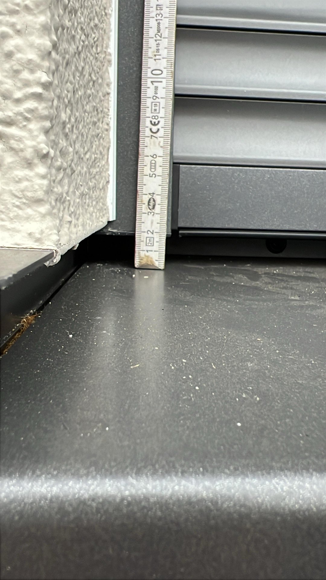

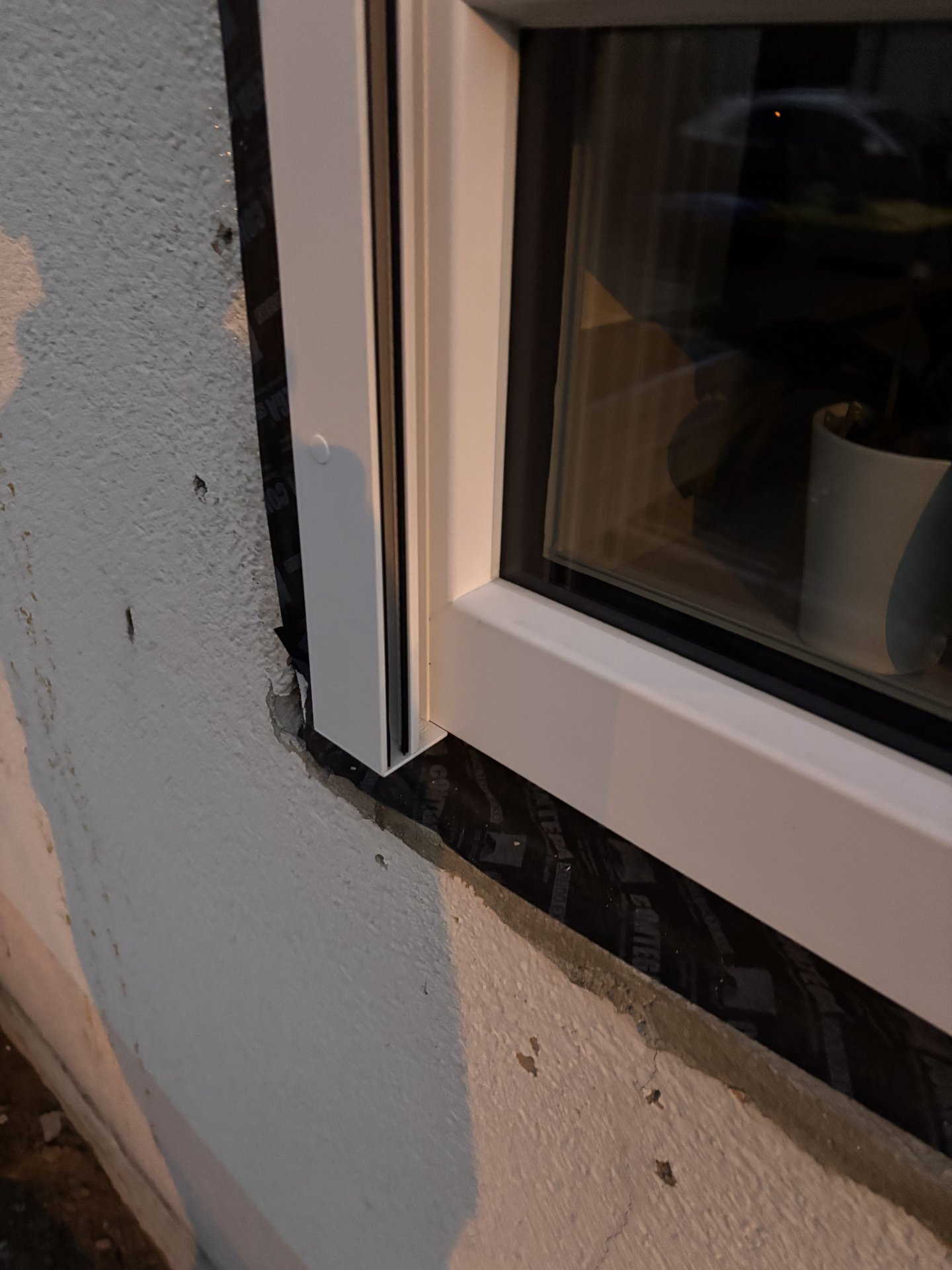

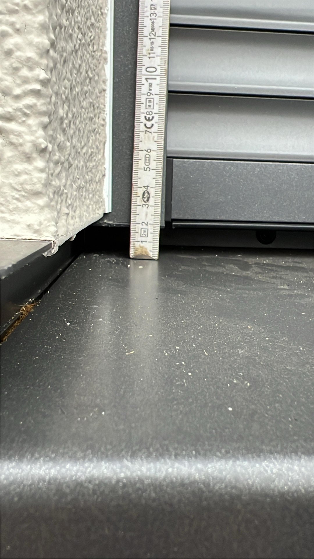

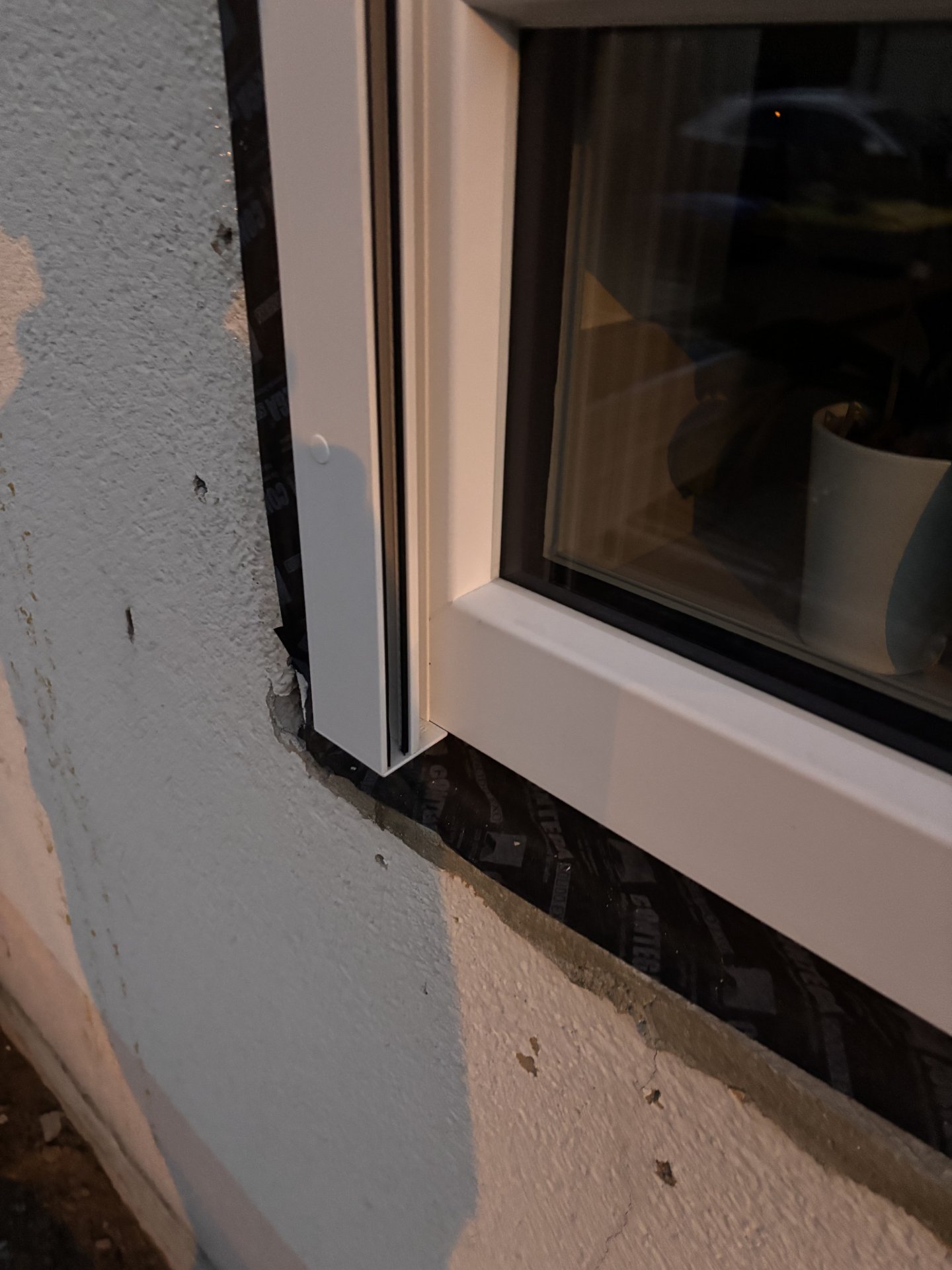

    Darüber, dass sie Rolladen komplett verdunkeln sollen, wurde nicht explizit gesprochen. Ich dachte eigentlich, dass das so Standard ist. Aktuell sieht es bei mir so aus (Bild vom weißen Fenster). Die Fensterbänke und Dämmung wurde noch nicht montiert. Die Fenster wurden ganz nach außen gesetzt und es kommen 20 cm Steinwolle als Dämmung, die Rahmen der Fenster werden ein Stück überdämmt. Ein Kollege hat gerade mit demselben Fensterbauer gearbeitet und da sieht das Ergebnis so aus (Foto mit anthrazitem Fenster und Zollstock). Ihm ist es auch zu hell in den Zimmern. Der Fensterbauer meinte, dass müsse so sein, sei ein Schutz gegen das Festfrieren und sei so Stand der Technik. Wegen des Ergebnis bei meinem Kollegen habe ich nachgefragt und die gleiche Antwort bekommen.
    Deswegen eben meine Fragen:
    -Muss der Spalt so groß sein?
    - Ist das wirklich so Stand der Technik?
    - Und: hat jemand diese Empfehlung von Roma zum Ausklinken, von der weiter oben die Rede war.
    Mein Wunsch ist, dass die Rolladen möglichst wenig Schlitz haben oder sogar auf der Fensterbank aufliegen. Gründe sind die Abdunklung, Wärmeschutz und Einbruchschutz. Bisher war ich mit dem Fensterbauer eigentlich sehr zufrieden.
    Vielen Dank schonmal!
