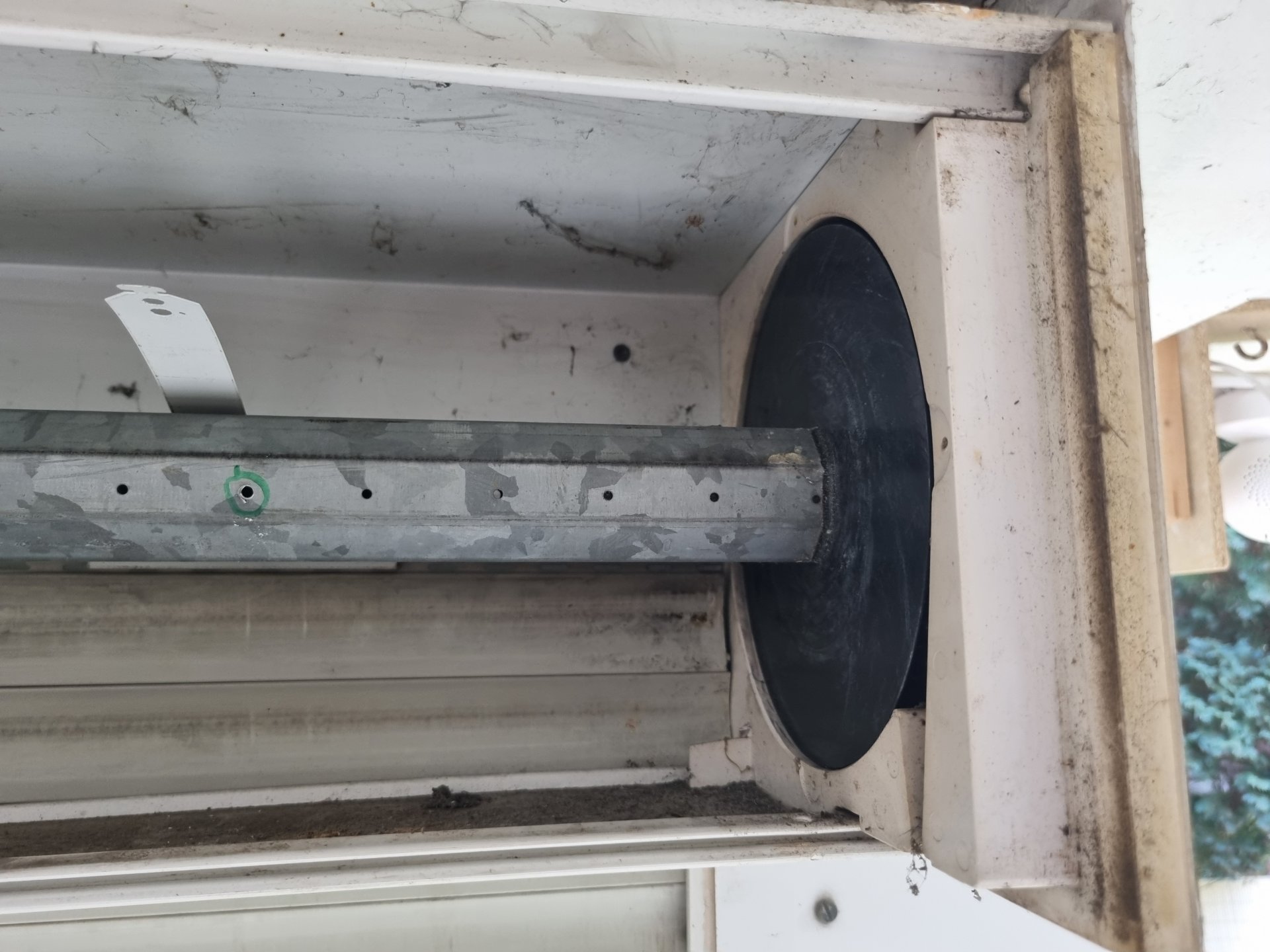

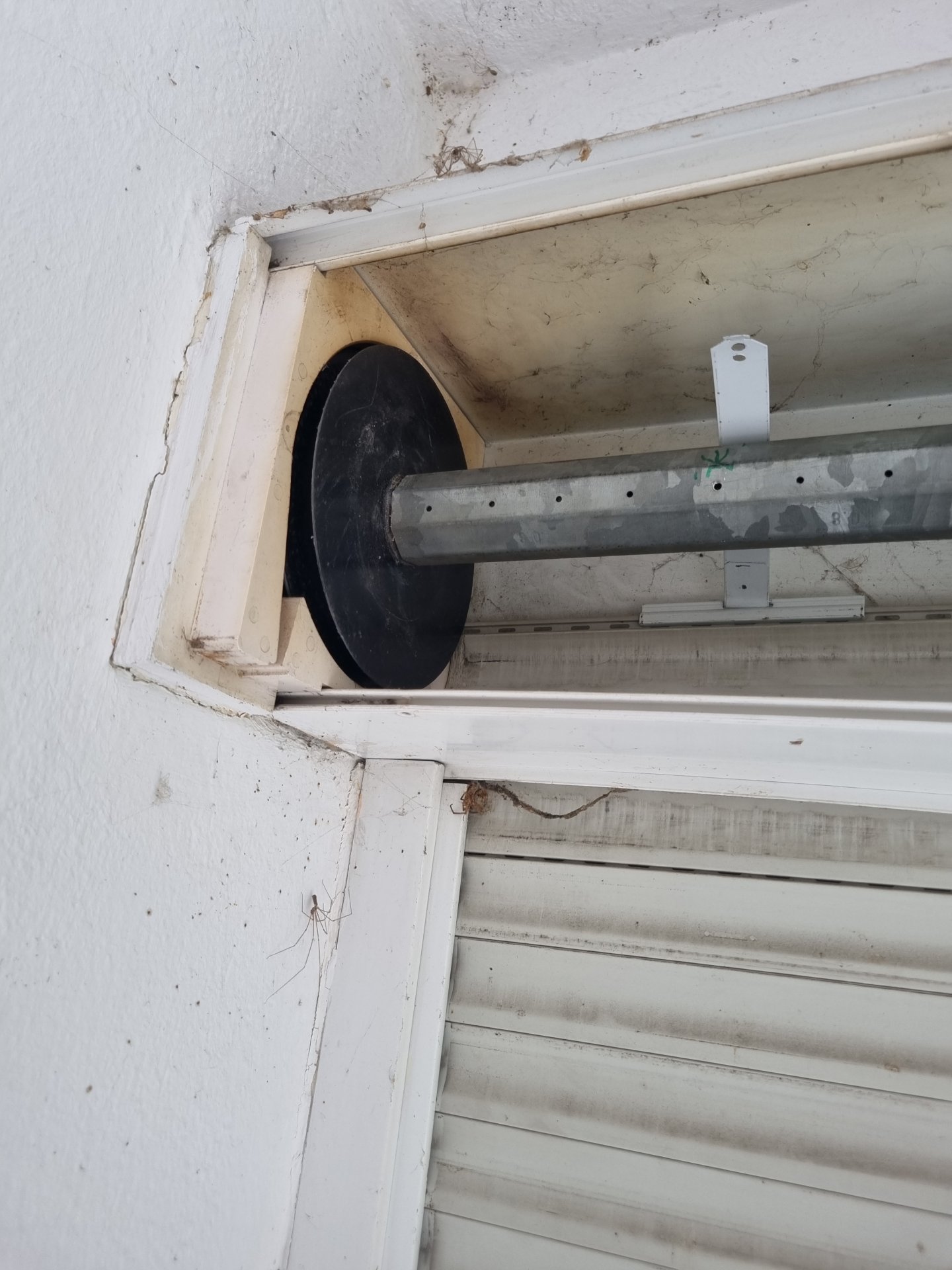

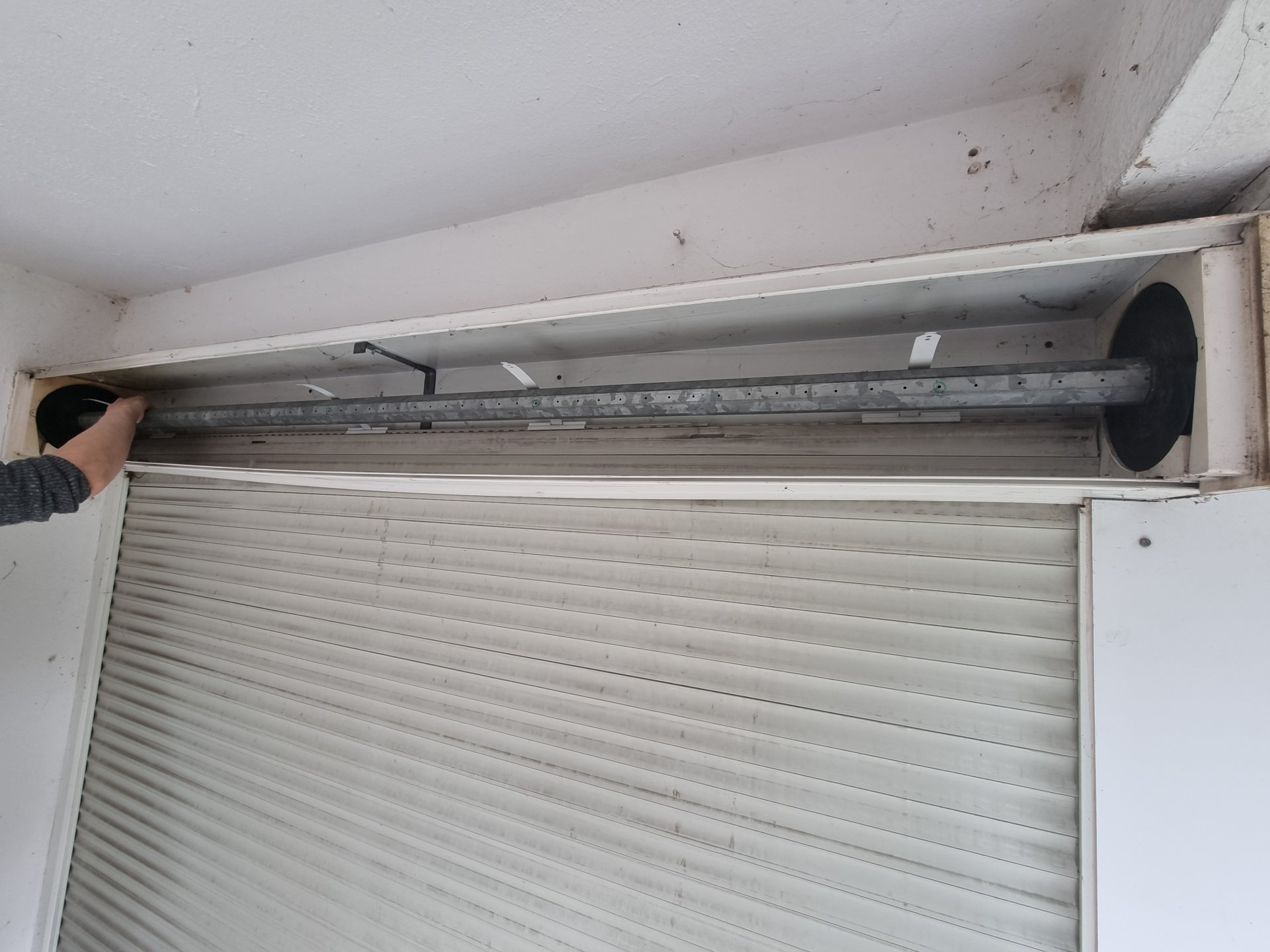

    Hallo zusammen, wir brauchen einen Tipp. Wir haben überall die rollos gegen elektrische getauscht ausser bei dem draußen, und drei weiteren innen, wissen wir nicht wie wir die Welle ausbauen. Die alten waren noch Holzrollen samt Befestigung.
    Wir bekommen das schwarze runde Dingen an dem die Welle hängt weder rechts noch links nicht so weit verschoben, dass diese raus kämen.
    Wie bauen wir diese rollen aus ?
    Danke und Gruß

    Durchschneiden und mit neuer Welle aufbauen. Motorlager muß sowieso neu gesetzt werden.....
