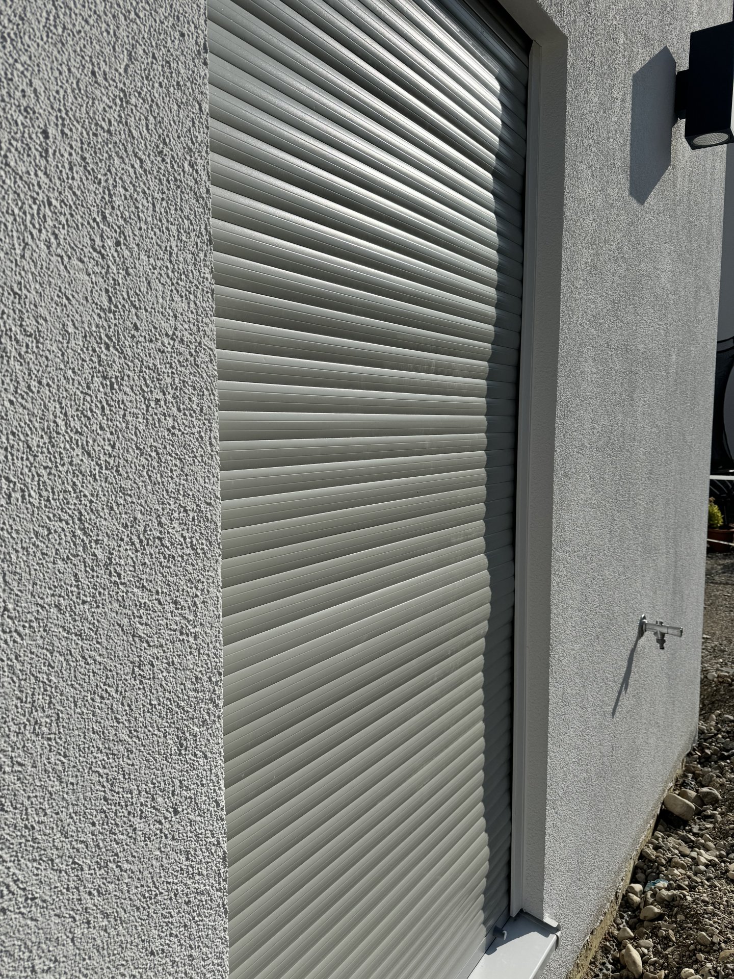

    Ihr Lieben,
    unsere elektronischen Rollläden Wellen sich (glaube 3 mal) leicht, wenn sie ganz geschlossen sind. Der Fensterbauer sagt, dass alles richtig montiert sei. Ich habe allerdings ein komisches Bauchgefühl. Auch, weil bei einigen Rollläden immer mal wieder 2 Lamellen zusammen“kleben“…

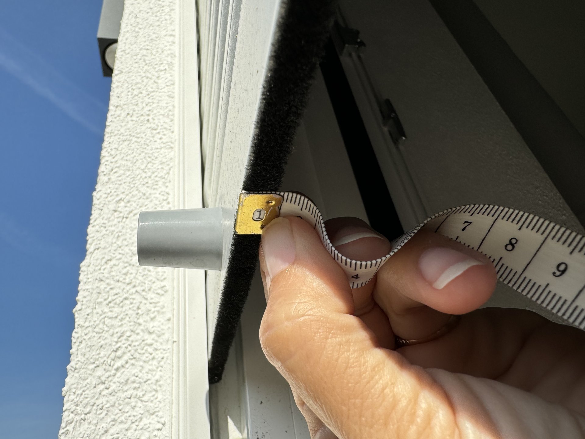

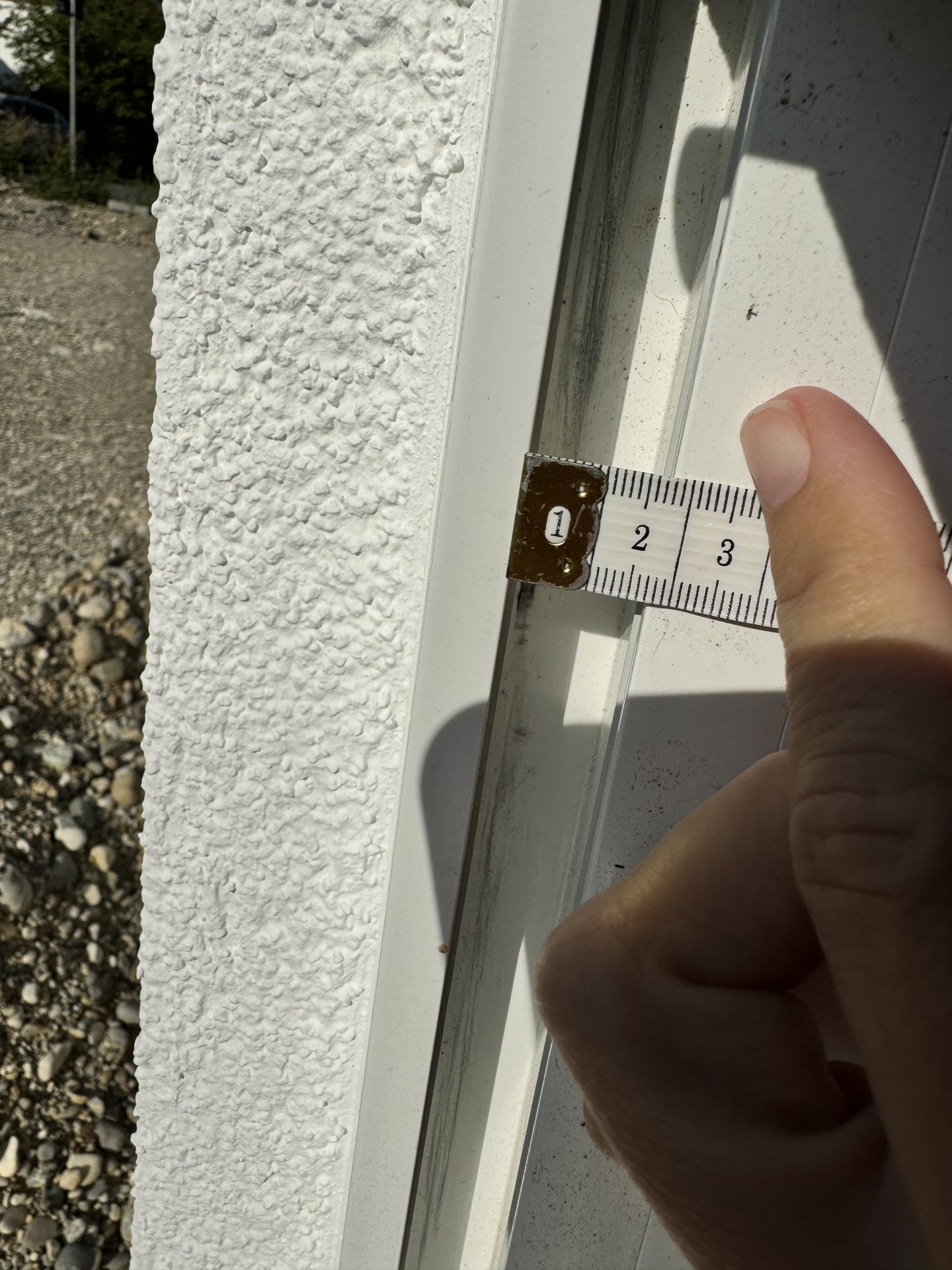

    Guten Morgen ihr Lieben.
    Ich hoffe sehr, dass euch die Bilder helfen und ihr mir helfen könnt :

    Passt da die Führungsschiene vielleicht nicht zum Rollladen? Oder fehlen da die Gummilippen in der Führungsschiene?

    Wenn ich das nur wüsste. Der Rollladenbauer sagt, dass alles so richtig sei. Ich habe aber so ein komisches Bauchgefühl. Er wellt sich so, wenn er geschlossen ist. Und, die Einlauftrichter wurden auch erst gesetzt, nachdem ich bemängelt hatte, dass die Rollläden oben so schleifen und schon verkratzt sind. Das nimmt mir natürlich das Vertrauen.

    Lass dir noch die Gummilippen einziehen

    und/oder "Bürstenkeder" in Unterschiedlichen Dimensionen.... je nach system (Rollladen Führung) muss man halt schauen was passt.

    auch wenn die Stärke der Endleiste zur Nut zu passen scheint, passt der Abstand in der Welle nicht.
    Bitte mal den Panzer irgednwo mittig ganz nach hinten drücken und dann nochmal den freien Abstand geben.
    Wie hoch sind die Lamellen (52 oder 37 mm)?

    Wie sieht es denn aus, wenn man den Motor beim Schließen der obersten Lamelle sofort stoppt?

    Sollte auf deinen Bildern die Dicke der Endleiste genau so dick wie die Lichte der Führungsschiene ( ist schlecht zu erkennen) sein, dann hat er falsche Endleisten verwendet. Diese sollten zu den Lamellen passen, diese wiederum zu den Führungsschienen.
